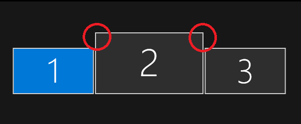

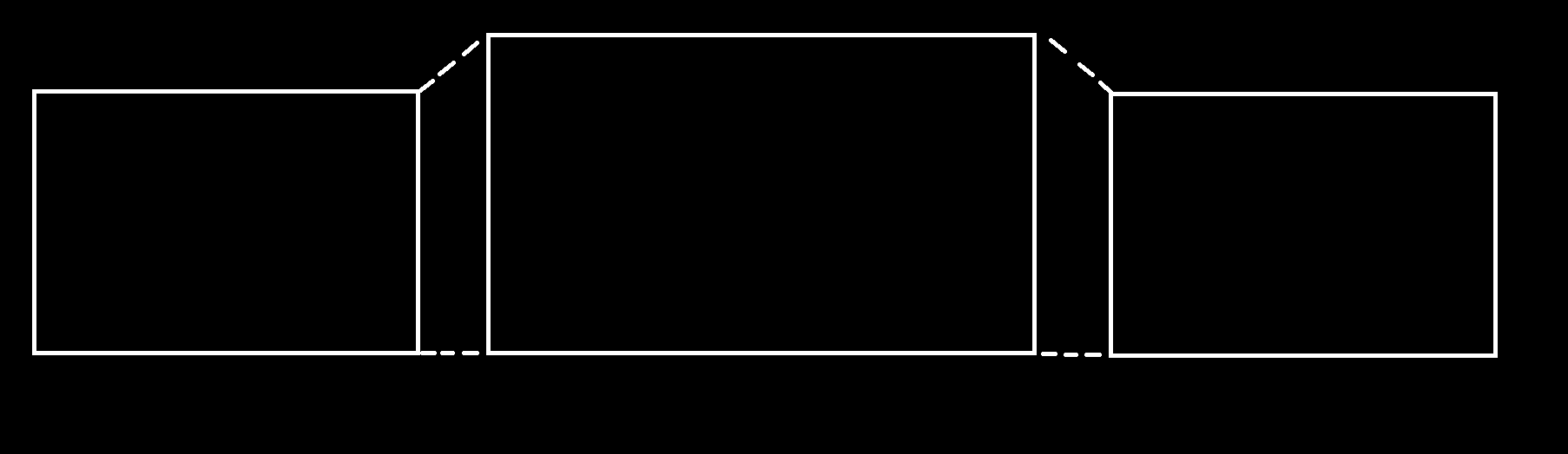

Guten Abend,
Ich habe mir vor einigen Wochen einen weiteren Monitor angeschafft, der aber etwas größer ist als die anderen, dadurch gibt es jetzt entweder oben oder unten eine Höhendifferenz (Softwaretechnisch) und man muss sich eine Stelle aussuchen, an der der Cursor nicht auf den 2. Bildschirm kommt.
Meine Frage: Gibt es ein Programm oder eine Einstellung in Windows die es schafft, den größeren Monitor runter zu skalieren, damit es keine "Wände" für den Cursor gibt?
Danke für alle Antworten <3

Nicht wirklich. Es sind verschiedene Auflösungen. Wie soll das gehen? Du kannst aber den mittleren Monitor frei platzieren und Dir den Übergang selbst aussuchen.
Man müsste theoretisch mithilfe eines Programmes, die Auflösung sowie die cursorposition runtersklaieren können und dies dann für das System übersetzen.
Kannst Du machen. Dann hast Du die Auflösung aber auch auf dem Desktop. Und dazu brauchst Du kein Programm. Einfach in den Einstellungen alle auf die gleiche Auflösung setzen. Nur das will keiner.
Es sind verschiedene Auflösungen. Maus Position auf dem einen Monitor entspricht eben nicht die auf dem anderen Monitor.
Ich habe bei einem 1920x1200 und einem 2560x1440 Monitor beide an ihrer Oberkante ausgerichtet und bleibe nahezu nie mit der Maus hängen. Warum?
Im Browser sind die Tabs und die Adressleiste oben.
In fast allen anderen Anwendungen sind Menüleisten und Bedienelemente oben angeordnet.
Deshalb ist bei mir die Taskleiste mit Startmenü ebenfalls seit vielen Jahren nach oben gewandert. Das hat zur Folge das die Maus doch eher selten am unteren Bildschirmrand ist und dadurch kaum hängen bleibt.
Ist wirklich nur ne Gewöhnungssache.
Monitor oben oder unten anhängen, und sich dann einen Bogen nach oben oder unten mit der Maus angewöhnen (je nachdem wo die Kante ist).
