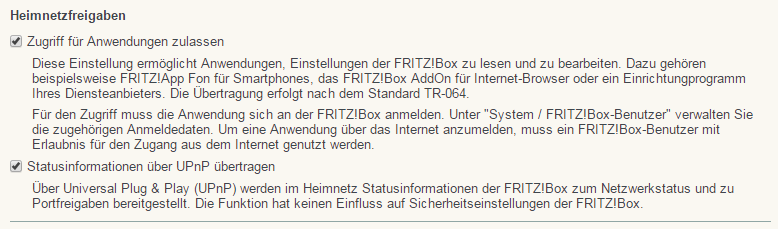

Erstmal vielen Dank für deine Mühe, ich habe nicht zu 100% verstanden was genau das UPnP bewirkt, ich bin da nicht so bewandert auf dem Gebiet :D Wenn ich in meine Router Einstellungen gehe, ist UPnP wie ich das sehe standardmäßig schon aktiviert? Siehe: Upnp.PNG
