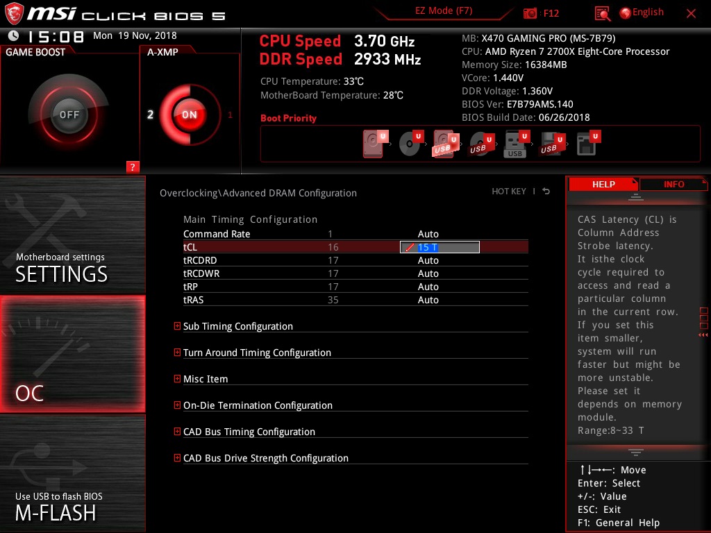

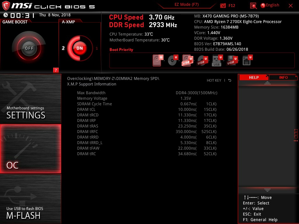

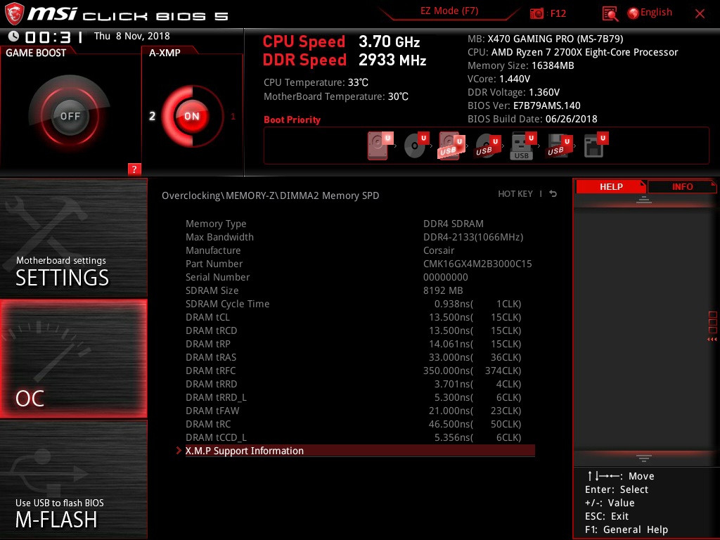

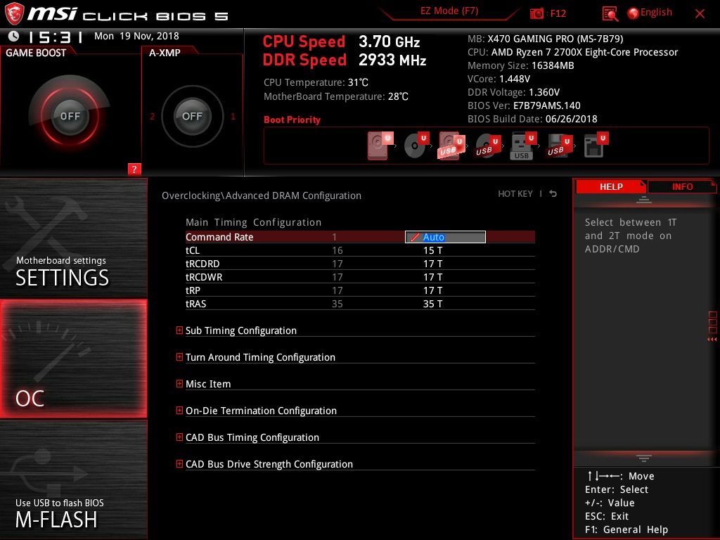

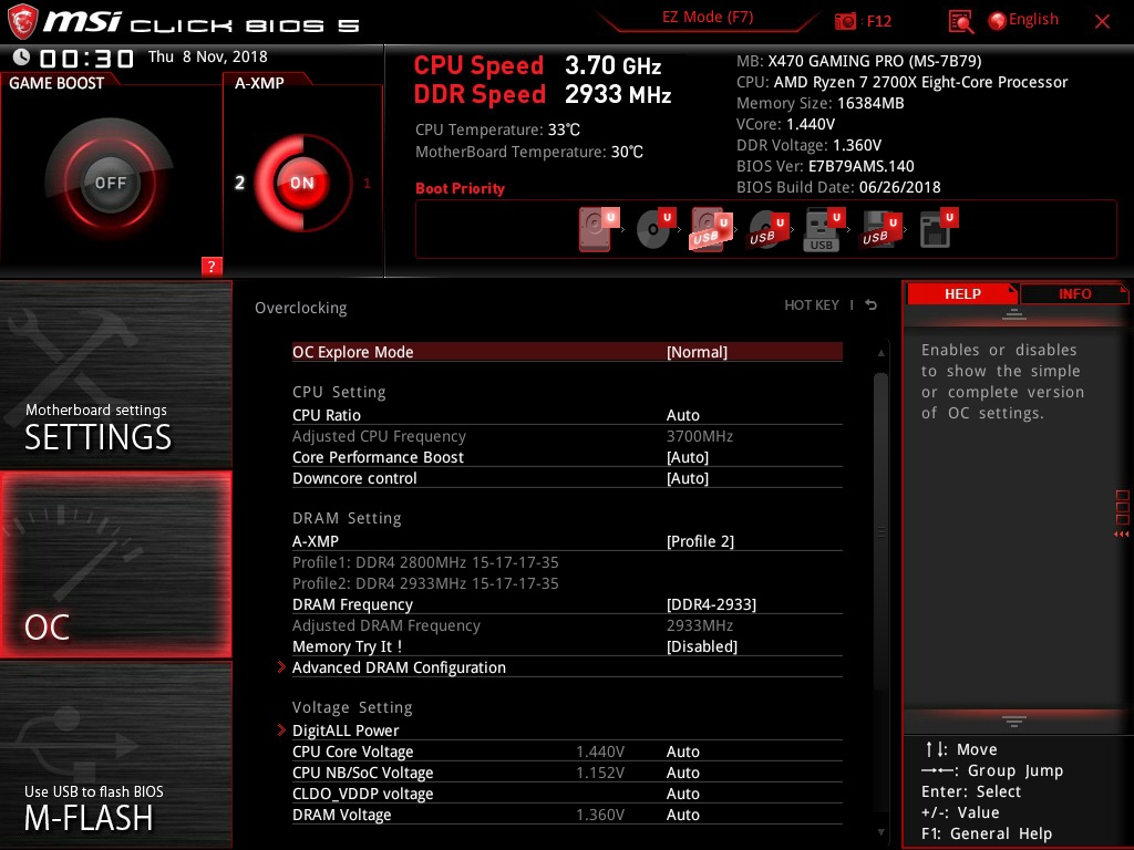

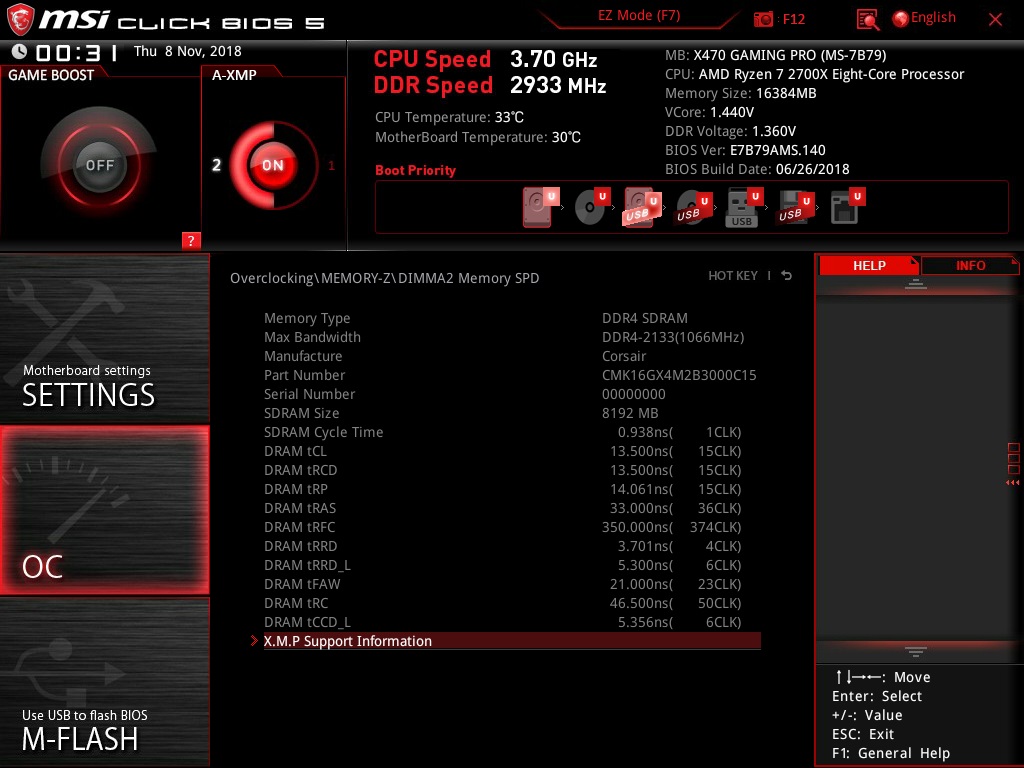

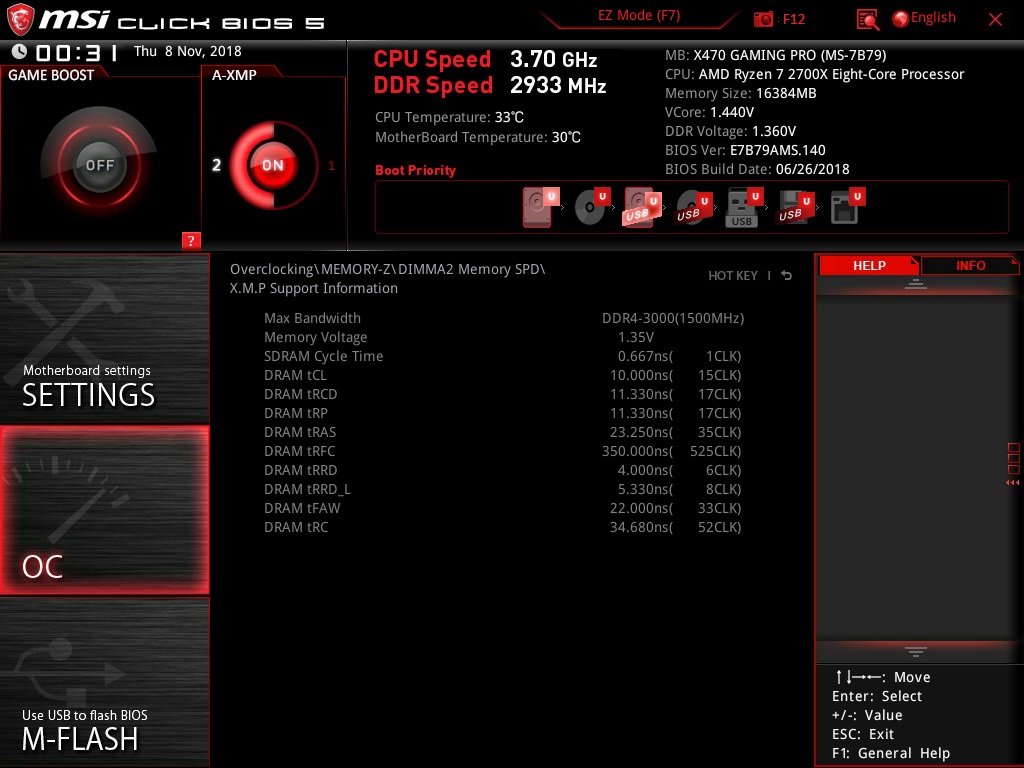

Im BIOS werden die beiden XMP-Profile vom RAM korrekt erkannt. Ich wähle das zweite Profil aus, dass den RAM mit 2933 MHz taktet. So steht es auch in der QVL. Im BIOS wird mir das auch mit CL15 angezeigt.

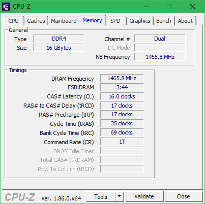

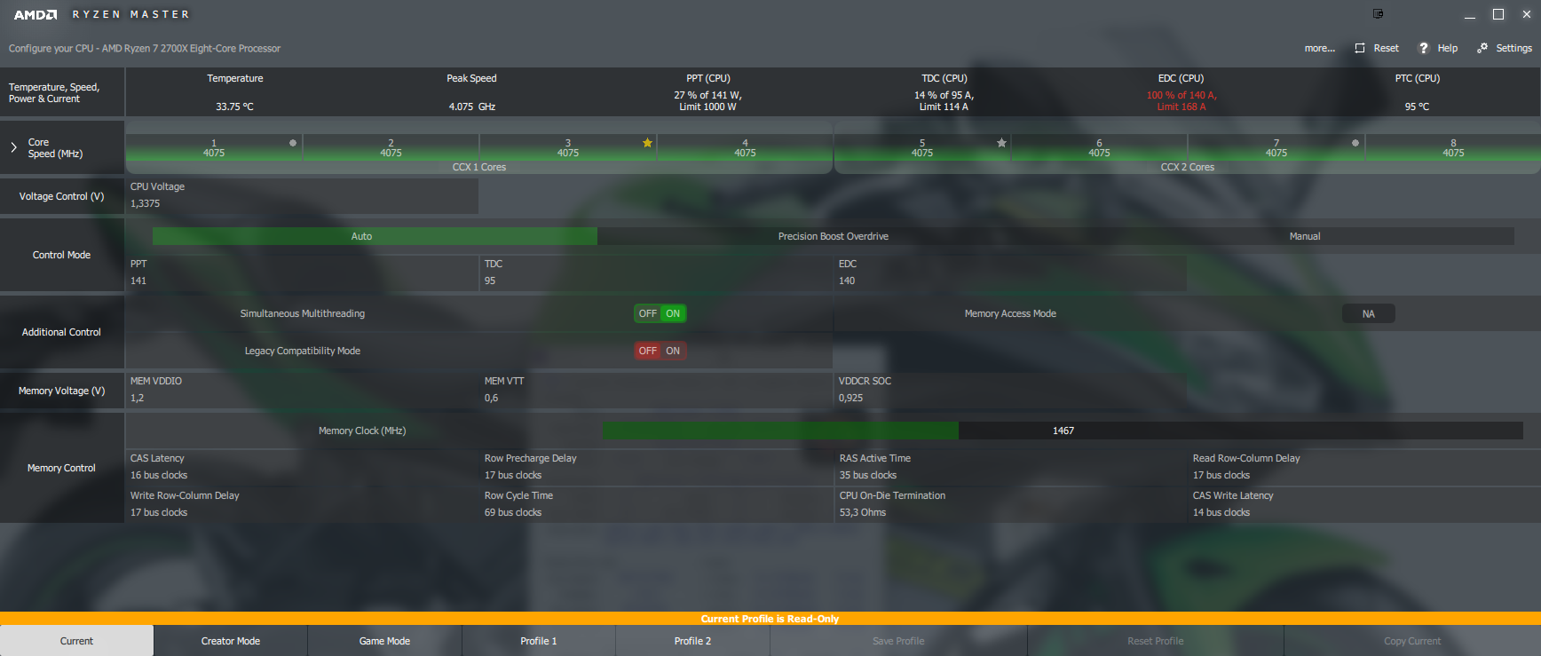

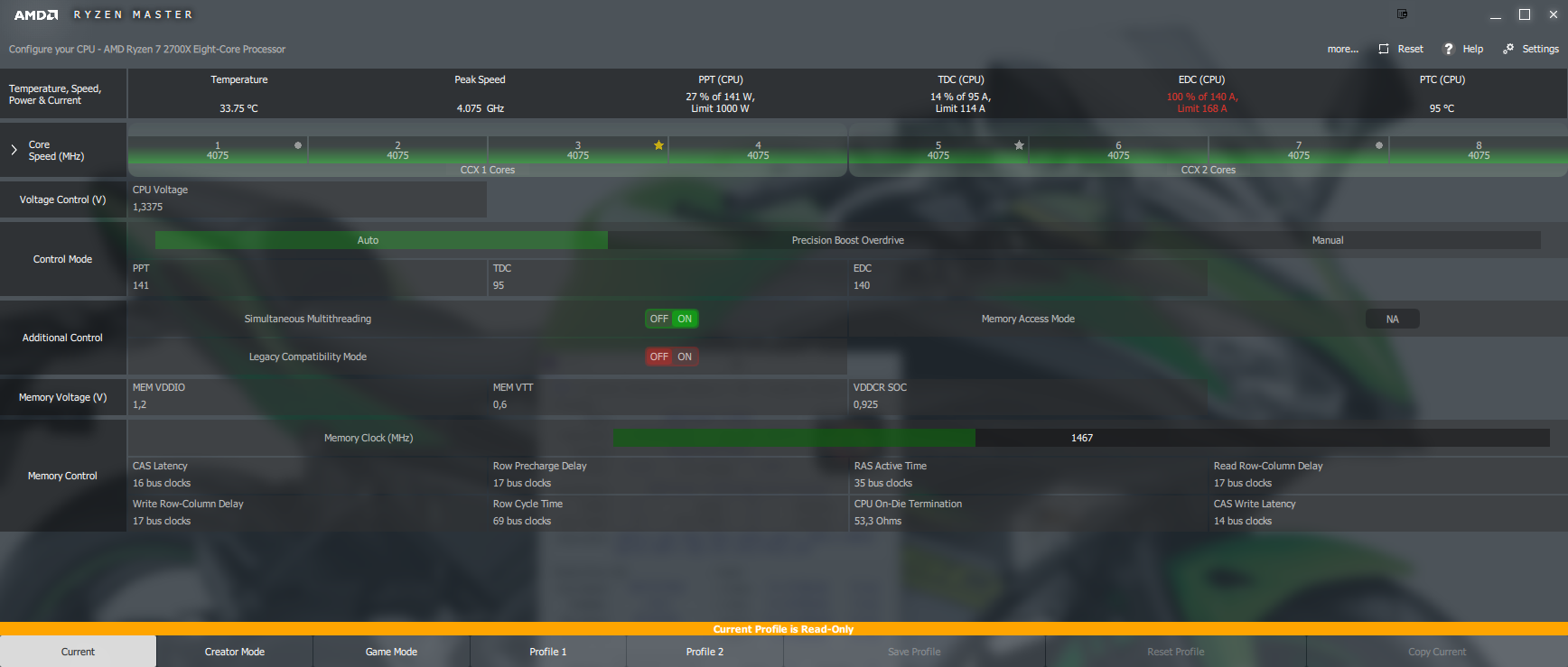

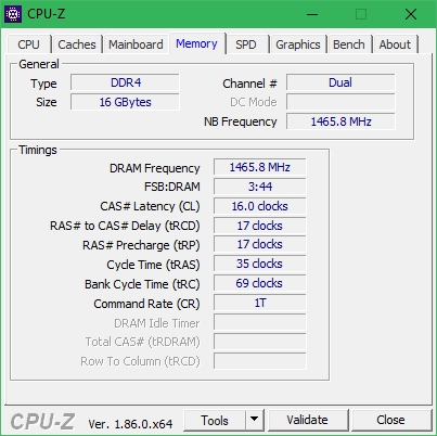

Wenn ich allerdings unter Windows 10 mit CPU-Z oder Ryzen Master die Informationen auslese, passt zwar die Frequenz, allerdings wird CL16 angezeigt. Ist dies nur ein Anzeigefehler, oder läuft der RAM wirklich langsamer als er sollte?
Habe ein paar Screenshots angehängt. Soll ich den RAM dann zurückschicken und mir einen anderen holen? :confused_alt:
Danke & Gruß
Ryo

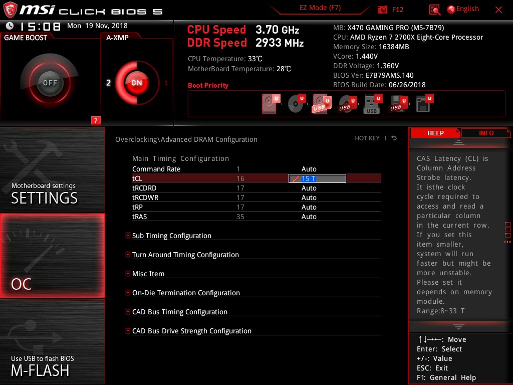

Habe es im BIOS manuell auf 15 geändert, allerdings zeigen mir CPU-Z und Ryzen Master immer noch 16 an. Ist das ein Problem vom RAM im allgemeinen oder im speziellen, dass der RAM defekt ist? Danke.

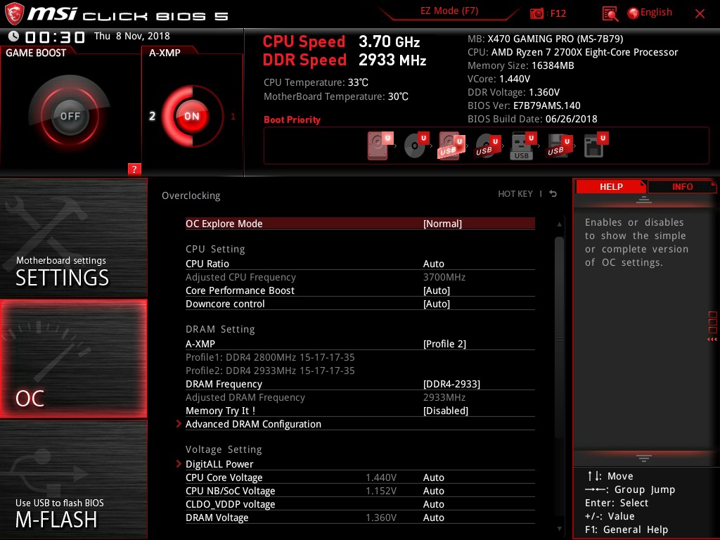

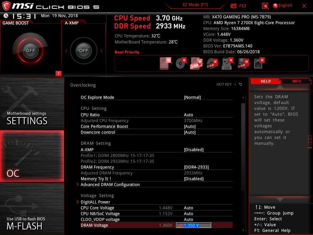

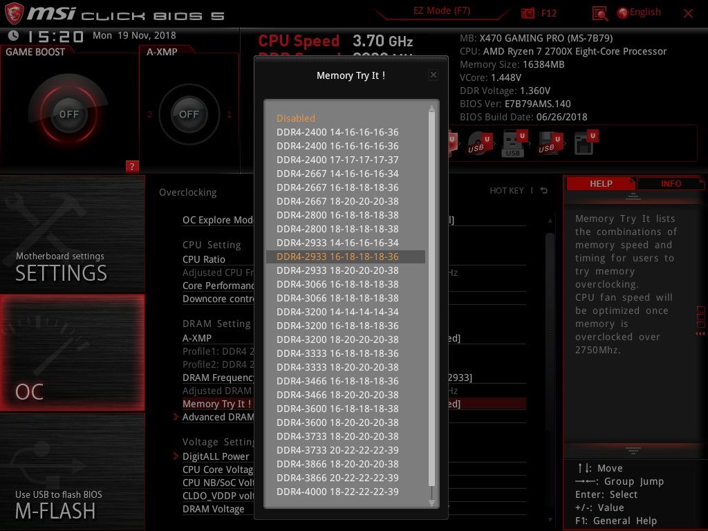

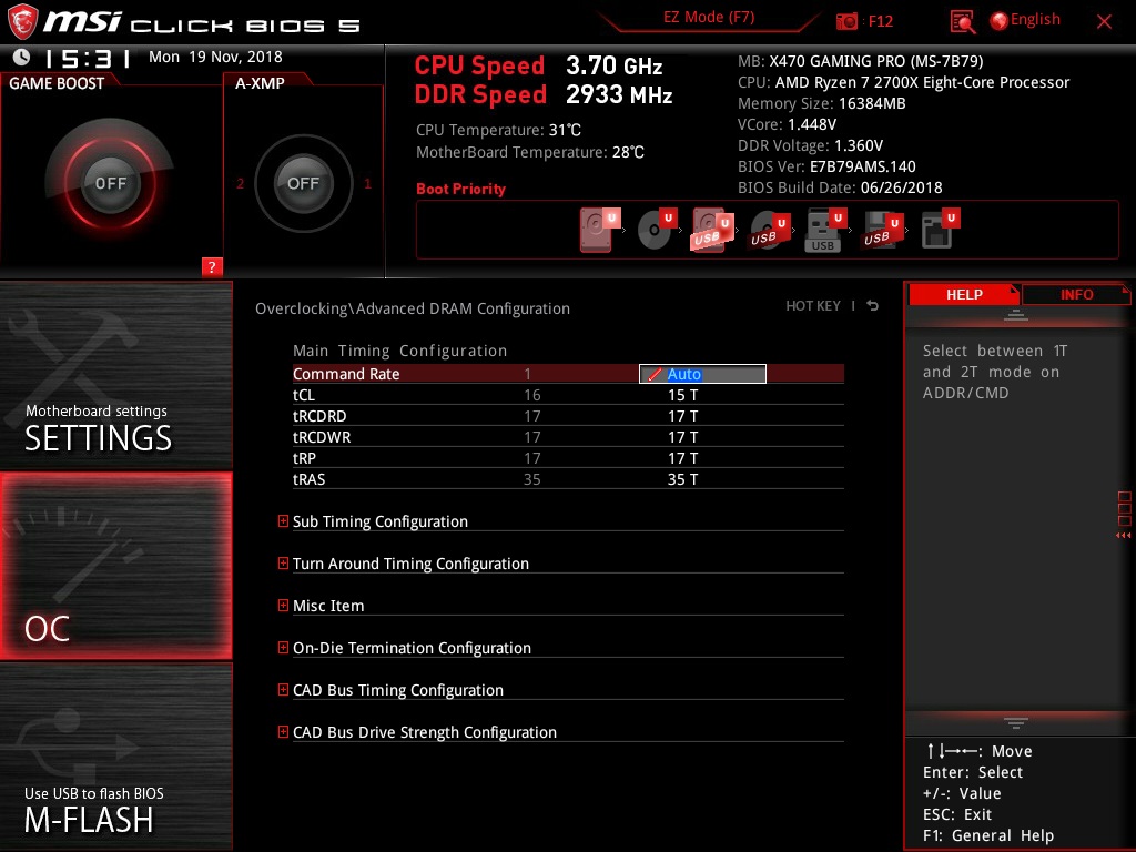

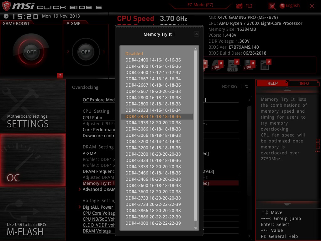

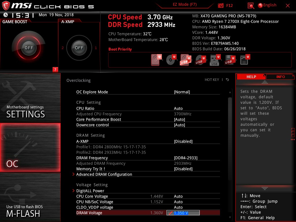

Danke für die schnelle Rückmeldung. Habe A-XMP deaktiviert und die Frequenz sowie die Timings manuell eingetragen. In CPU-Z zeigt sich leider weiterhin keine Verbesserung. "Memory Try It !" kennt leider meine Settings nicht (siehe Bild).
Wie gesagt, ein "Memory Try It !" Profil kann ich nicht wählen, da keines von denen passt. Die Timings hatte ich alle von Hand eingetragen, ebenfalls die Spannung. Die verharrt aber auch bei 1,36V, obwohl ich 1,35V eingestellt habe.
OK, danke für die Unterstützung. :)
Dann muss ich mich wohl mit den CL16 zufriedengeben. So viel teurer als CL16 waren die beiden Bausteine nicht...
