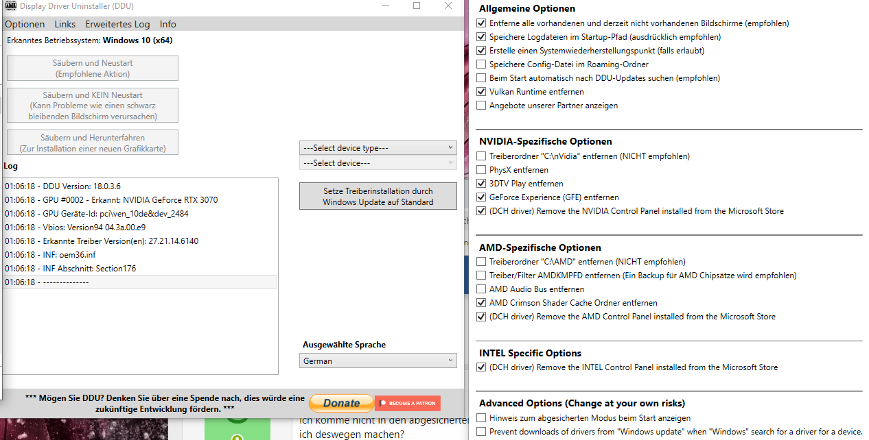

Das Programm DDU hab ich schon drauf.
Hab mich leider nicht getraut bisher das zu verwenden. Muss ich auf irgendetwas achten?
Nicht dass plötzlich garnichts mehr geht.
Alles runter und keine einstellungen behalten
lass windows update die arbeit beim neu instllieren machen
Soll ich also überall eine Haken setzen? Und die Framedrops speziell beim Game habe ich zb. Wenn ein Gegner kommt oder es „hektisch“ wird..
mach mal nen screenshot
Mach ich sofort.
Ich komme nicht in den abgesicherten Modus weil mein Pc vom BIOS zu schnell Windows hochgefahren hat. Was soll ich deswegen machen?
Hier der Screen

Passt mit den Haken so
