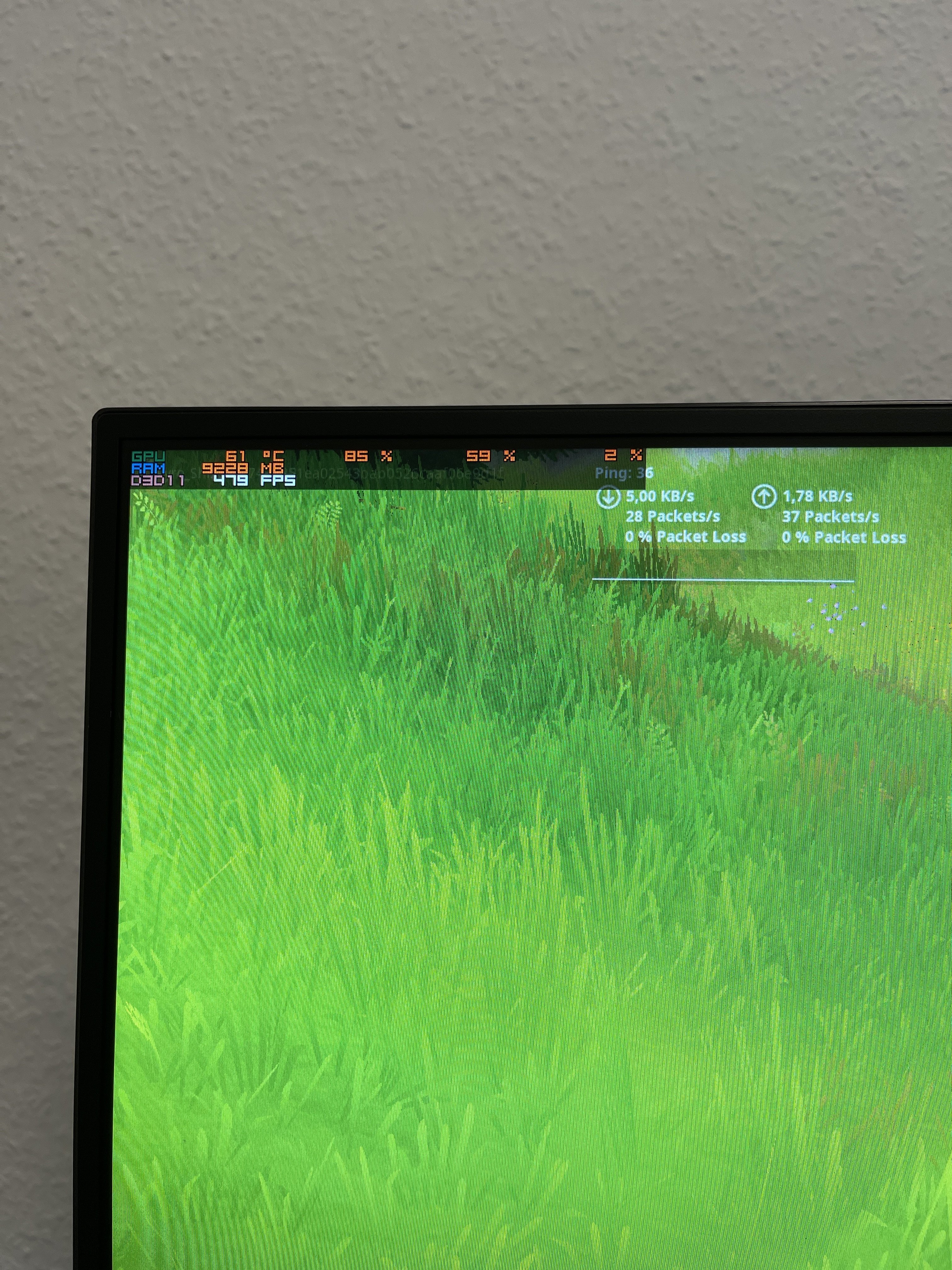

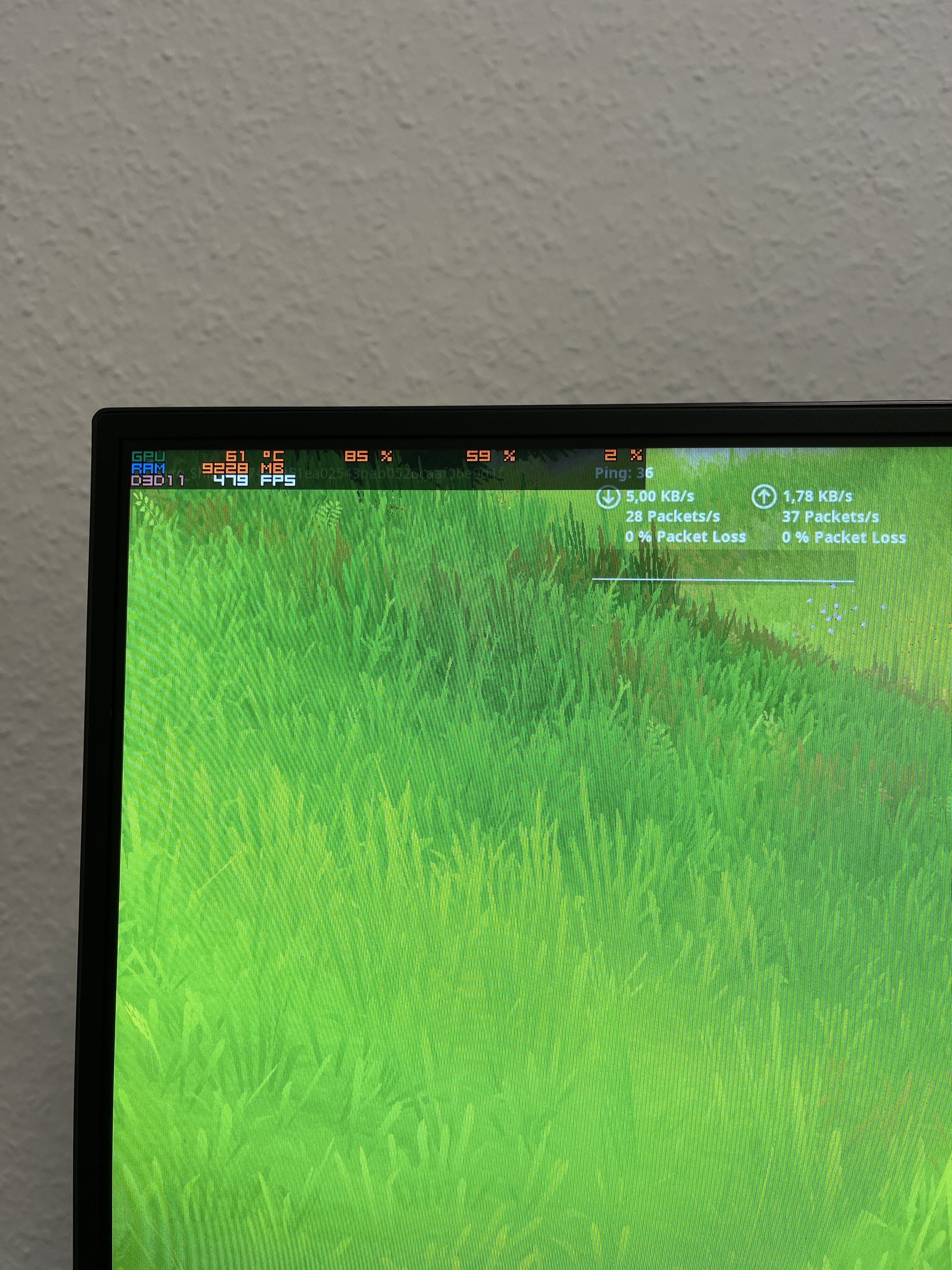

Wie kann ich die Auslastung beobachten. ? Bei MSI afterburner zeigt es mir nur das an obwohl ich überall nen Haken gesetzt habe.
Also in mit dem MSI afterburner zeigt es mir nahezu konstante Frames an und ich habe auch g Sync aber ich spüre kleine ruckler.. mit der 2070 war das nicht so
Framerate limit in afterburner auf 200 oder so sollte helfen. Falls nicht, niedrigeres limit ausprobieren. Reduziert auch gpu lüftergeräueche durch reduzierte leistungsaufnahme.
