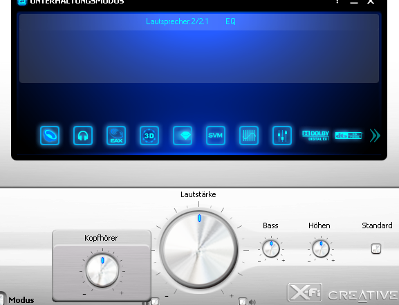

du willst also hinten an der soundkarte am analogen front ausgang einen verstärker anschliessen und gleichzeitig einen kopfhörer am frontpanel des gehäuses betreiben, verstehe ich das richtig?
wenn ja kannst du im console launcher die lautstärke von kopfhörer und soundkartenausgang separat regeln (wahrscheinlich steht der kopfhörer regler bei dir auf 100% was den krassen unterschied erklärt):
Danke für den Tipp. Ich sehe bei meinem Konsolen Starter nicht die Möglichkeit beides gleichzeitig zu ändern.
Wenn ich "automatische Kopfhörererkennung" einschalte, bläßt es mir das Trommelfell raus, weil dann der Systemsound auf 100 gestellt wird...^^
Es sollte doch eine Möglichkeit geben, den Kopfhörerausgang vom Line-Out zu entkoppeln, dass das eben nicht ein Ausgang zusammen ist.
In der Software für meinen VIA Onboard Chip geht das. Nennt sich "Unabhängiger Kopfhörer".
