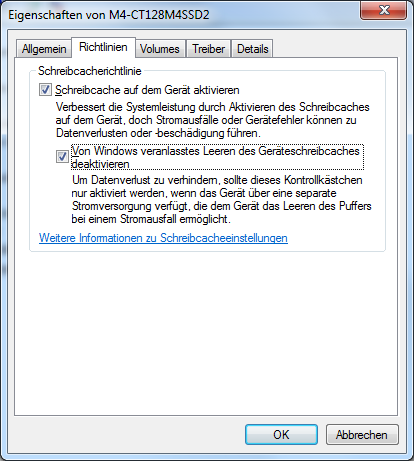

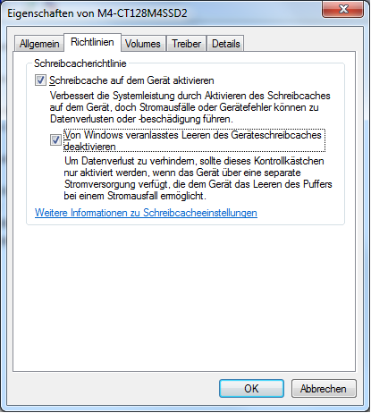

Bei meinem Intel Z68 Desktop-System im AHCI-Modus sahen die Ergebnisse beim Schreiben auf die SSD wesentlich besser aus, nachdem ich das automatische Leeren des Schreibcaches deaktiviert hatte (siehe >hier<).
Versuche es mal mit folgenden Schreibcache-Einstellungen:
@Michi82, bist Du sicher bzgl. mit und ohne Schreibcache? Normalerweise sind die Werte ohne Schreibcache viel, viel schlechter als die mit aktivem Schreibcache.
@Fernando 1, das ist aber brandgefährlich! Das Zurückschreiben des Schreibcaches zu deaktivieren kann bei einem Stromausfall oder Absturz schnell zu Datenverlust und einem korrupten Filesystem führen. Die Benchmarkwerte sind zwar logischerweise besser, aber ich würde den Warnhinweis von Microsoft nicht einfach ignorieren.

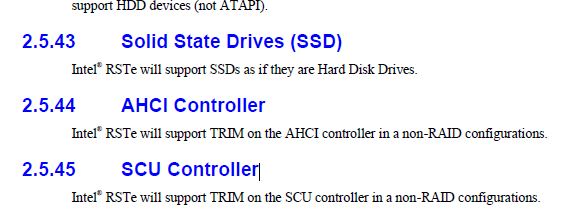

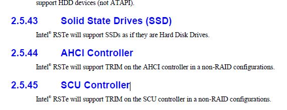

Ein Quatsch hier - der RST-e 3.1.0.1085 (3.1.0.1068) Treiber unterstützt natürlich TRIM - Auszug aus dem Intel-PDF habe ich angehangen, kann sich jeder auf der Intel Seite runterladen und selber nachlesen! Ich habe einen mir bekannten Entwickler bei Intel gefragt, TRIM wird untertsützt, genauso wie es im PDF beschrieben ist, nur wenn im Bios RAID eingestellt ist, geht es noch nicht bzw. der TRIM-Befehl geht nicht durch! Dass die ganzen Programme, wie die Intel Tool Box selbst die eigenen SSDs nicht erkennt und die Smartwerte nicht auslesen kann, dieses hat ganz andere Gründe, hier kommt in Kürze eine neue Version.
Aber es kann natürlich jeder weiter dran glauben, dass es nicht geht, wer es denn möchte!:D
