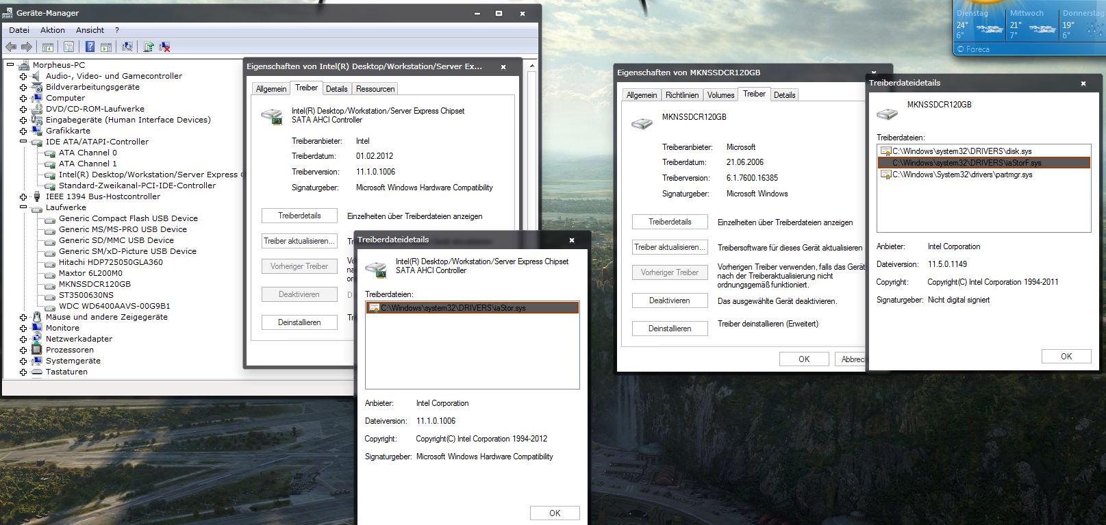

wie kann ich den RSTe treiber deinstallieren.will wieder zurück auf einen älteren der trim kann.
normal lässt sich der RSTe nicht deinstallieren.die iastoreF.sys bleibt trotzdem vorhanden.
Genauso wie jeden anderen Treiber auch.
Das stimmt so nicht. Windows behält jedoch immer den zuletzt genutzten Nicht-PnP-Treiber in Reserve, um im Falle eines Systemabsturzes die "last good configuration" laden und damit starten zu können.
Mit anderen Worten: Wenn Dich der Treiber iaStorF.sys stört, installiere einfach nacheinander 2 verschiedene AHCI- bzw. RAID-Treiber, die nicht zur RSTe-Linie gehoeren.
ich habe den RSTe treiber normal deinstalliert.rechner neugestartet und danach den WHQL treiber installiert.
trotzdem bleibt die iastoreF vorhanden.
ich habe jetzt schon 3 verschiedene RST treiber installiert und er löscht einfach die iastoreF nicht.
somit kann ich auch die SSD nicht auslesen mit IndilinxSSDStatus und somit wird auch sicherlich kein TRIM funktionieren
also er nutzt nun doch den älteren treiber.
er behält die iastoreF aber er nutzt den normalen iastore treiber.
gerade eben mit verschiedenen tools ausgelesen.
So ist es.
Du kannst es auch dadurch feststellen, indem Du im Gerätemanager durch Rechtsklick auf den Intel SATA AHCI/RAID-Controller überprüfst, welche Treiber er nutzt (Treiber > Details).
ich war eben nur verwirrt weil er bei der SSD noch den iastoreF treiber drin hat.
Woraus schliesst Du, dass die SSD den RSTe-Treiber iaStorF.sys noch nutzt, obwohl Du ja inzwischen den RST-Treiber iaStor.sys installiert hast?
Mach mal einen Screenshot davon.
screen habe ich oben schon angehangen.da sieht man es.
aber verschiedene tools sagen mir das die platte nur die iaStor.sys nutzt.
So ist es. Die Datei iaStor.F ist der SCSI-Filtertreiber von Intel. Wenn er von einem Laufwerk genutzt wird, wird es im Gerätemanager als SCSI-Gerät angezeigt.
Wie ich vorher bereits geschrieben habe, wird dieser SCSI-Treiber nicht genutzt, sondern nur für den "Notfall" mit geladen (wenn der z.Zt. von Dir genutzte RST-Treiber einen BSOD ausloesen sollte und für die Erkennung des AHCI-Controllers nicht zur Verfügung stehen würde). Ohne den SCSI-Filtertreiber iaStorF.sys kann der RSTe-Treiber iaStorA.sys nämlich nicht arbeiten.
Du kannst es mal austesten, indem Du testweise im Gerätemanager den Intel SATA AHCI Controller gegen den kompatiblen MS Standard AHCI 1.0 Serial ATA Controller austauschst (Rechtsklick auf den Controller > "Treibersoftware aktualisieren" > "auf dem Computer..." > "kompatible Hardware anzeigen").
Nach dem Neustart müsste der SCSI-Filtertreiber iaStorF.sys eigentlich aus dem Geraetemanager verschwunden sein.
Vergiss aber nicht, anschließend den ursprünglichen Intel SATA AHCI Controller auf die gleiche Weise wieder zu nutzen, denn der AHCI-Treiber von Intel laeuft vermutlich besser als der MS Standard-AHCI-Treiber.
