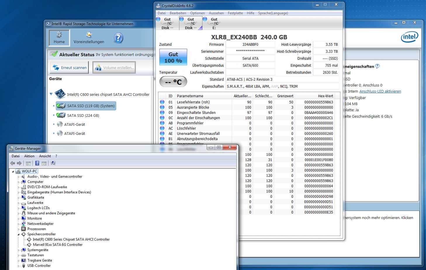

Crystal Disk Info 4.6.2a und Intel RSTe:
281261
(Nicht nur) Deshalb nutze ich auch weiterhin Harddisk Sentinel.
281262

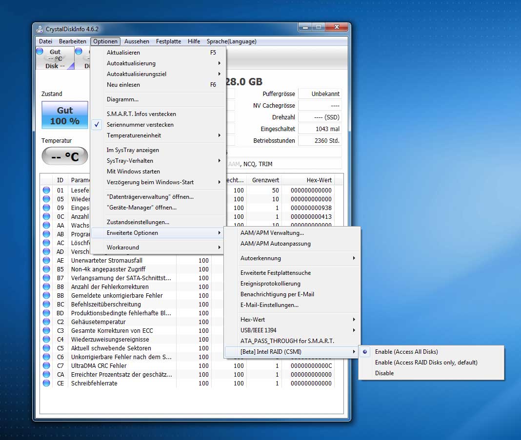

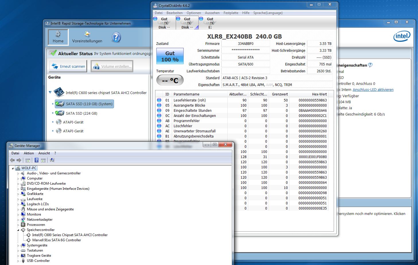

@frankpr
Du musst bei Crystal Disk Info 4.6.2a unter Optionen - Erweiterte Optionen - die Funktion [Beta] Intel RAID (CSMI) auf Enable (Access All DIsks) stellen, dann wird auch unter dem RST-e alles erkannt - siehe Bilder! So ist das eben unterschiedlich, von Harddisk Sentinel halte ich wenig bis gar nichts!;)
@uNrEL2K

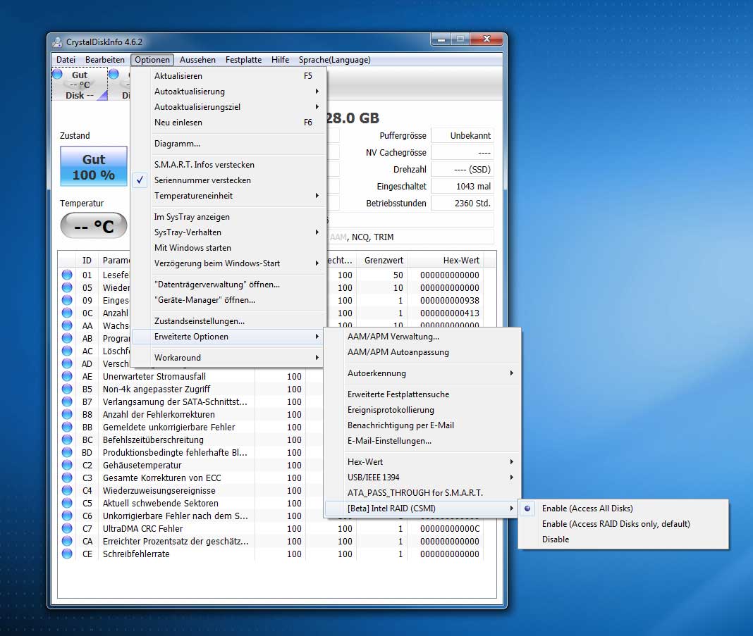

Richtig, im SCSI-Betriebmodus wird Trim ebenfalls duchgelassen, das ist auch meine Erfahrung. Mein Intel Kontakt sagte mir, der Trim-Befehl wird vom RST-e Treiber abgefangen und auf jeden Fall korrekt an die SSD weiter geleitet, wenn im UEFI der Controller auf AHCI gestellt wurde. Bei meinem ASRock X79 Extreme7 habe ich einen der seltenen Marvell 9182 drauf, auch hier klappt Trim bestens, hängt eine m4 dran, obwohl auch diese im SCSI-Modus läuft.

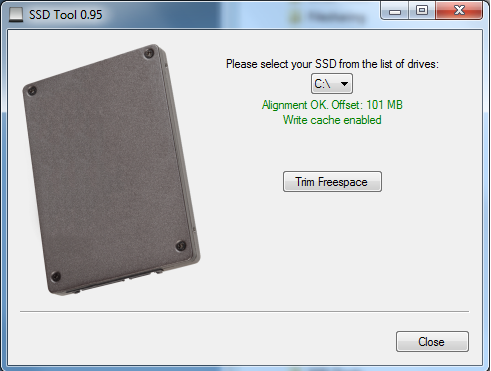

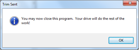

Von einem Tool, das angeblich die SSD's "TRIMMEN" kann, erwarte ich, dass es den Anwender darauf aufmerksam macht, wenn das "TRIMMEN" nicht möglich ist - wie es die SSD Toolbox von Intel durch Ausgrauen des "Optimize"-Knopfes tut.
Beim Versuch, die Win7x64-Partition C meines Intel RAID0 mit dem Crucial SSD Tool zu "TRIMMEN", bekomme ich folgende irreführende Meldungen (links vor dem Drücken des "TRIM Freespace"-Knopfes, rechts danach):

In der letzten Version von Crystal Disk Info 4.6.2a kann man wie in #51 beschrieben das Programm so konfigurieren, das es wieder alle Informationen anzeigt.
Bei den beiden SSD wird dann als aktive Eigenschaften S.M.A.R.T., 48 Bit LBA, NCQ und TRIM angezeigt. Ob TRIM nun aktiv ist und als Schluß draus auch ausgeführt wird, läßt sich nicht sagen.

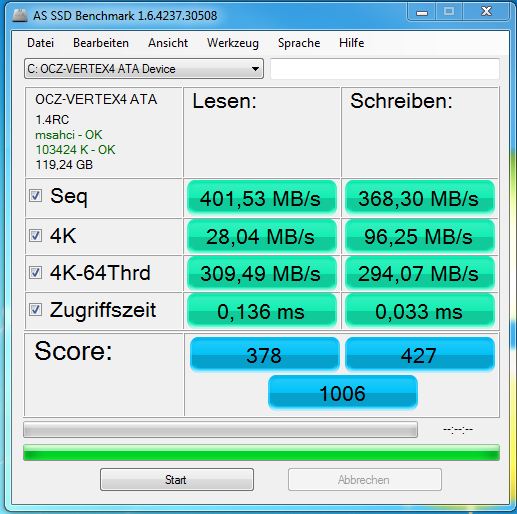

Wie gesagt, werft mal wegen diesem dummen Trim-Befehl, den im Grunde eh kein Duchschnittsanwender braucht, die Performanz weg - zum Glück können alle so agieren, wie sie es für richtig halten - ich glaube eben meinem Intel Kontakt, der schon seit Jahrzenten bei Intel USA als Ingenieur arbeitet. Den Herren hier, die auch keinerlei Beweise vorlegen, nur wie in einer Zeitschleife immer das Gleiche blubbern, glaube ich eben nicht - basta!;)

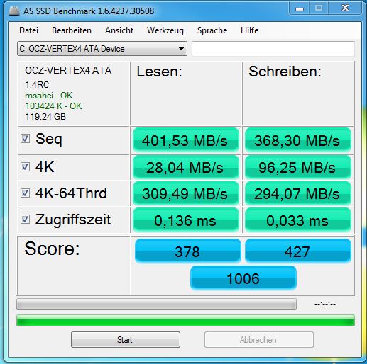

Ich habe euch mal zwei Benchmarks angehangen, mit einer neuen Vertex 4 mit meinem X79 gemacht, einmal mit dem MSAHCI und einmal mit dem RST-e - schön blöd ist, wer da den MSAHCI verwendet - da ich weiß, dass Trim mit dem RST-e funktioniert, verzichte ich zumindest nicht auf den RST-e! In diesem Sinne, sucht mal weiter nach Eurer persönlichen Wahrheit!
Grüße
