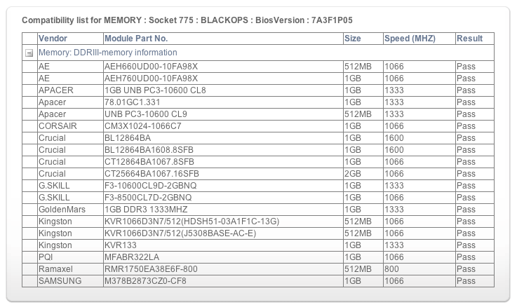

Schau doch am besten auf der Foxconn-Seite, ob diese Ram, die du dir vorstellst, auf der Kompatibiltätsliste für dein Board stehen.
Foxconn wird es am besten wissen.

hab mal die Kompatibilitätsliste des ASUS Rampage Extreme (auch mit DDR3) eingefügt.
ASUS hat Ende Februar 2009 das letzte Mal ein Update vollzogen.
Aber leider nur einzelne oder 2GB Module in einem 4GB Kit.
keine einzelnen 4GB oder 8GB-2er Kits
@jodd
Jop leider halten es die Hersteller nie für nötig ihre Listen zu aktualisieren. Wenn man sich die Speicher mal anschaut sind die alle seit 2007 auf dem Markt und mittlererweile überwiegend nicht mehr erhältlich.
Da ist ja sogar nur ein 2GB Modul aufgeführt.
Die Liste ist wirklich äußerst mager und weit entfernt von Aktualität. Da damals an erschwingliche 4GB Module aber noch nicht zu denken war, glaube ich nicht das die auf den Bord funktionieren.
