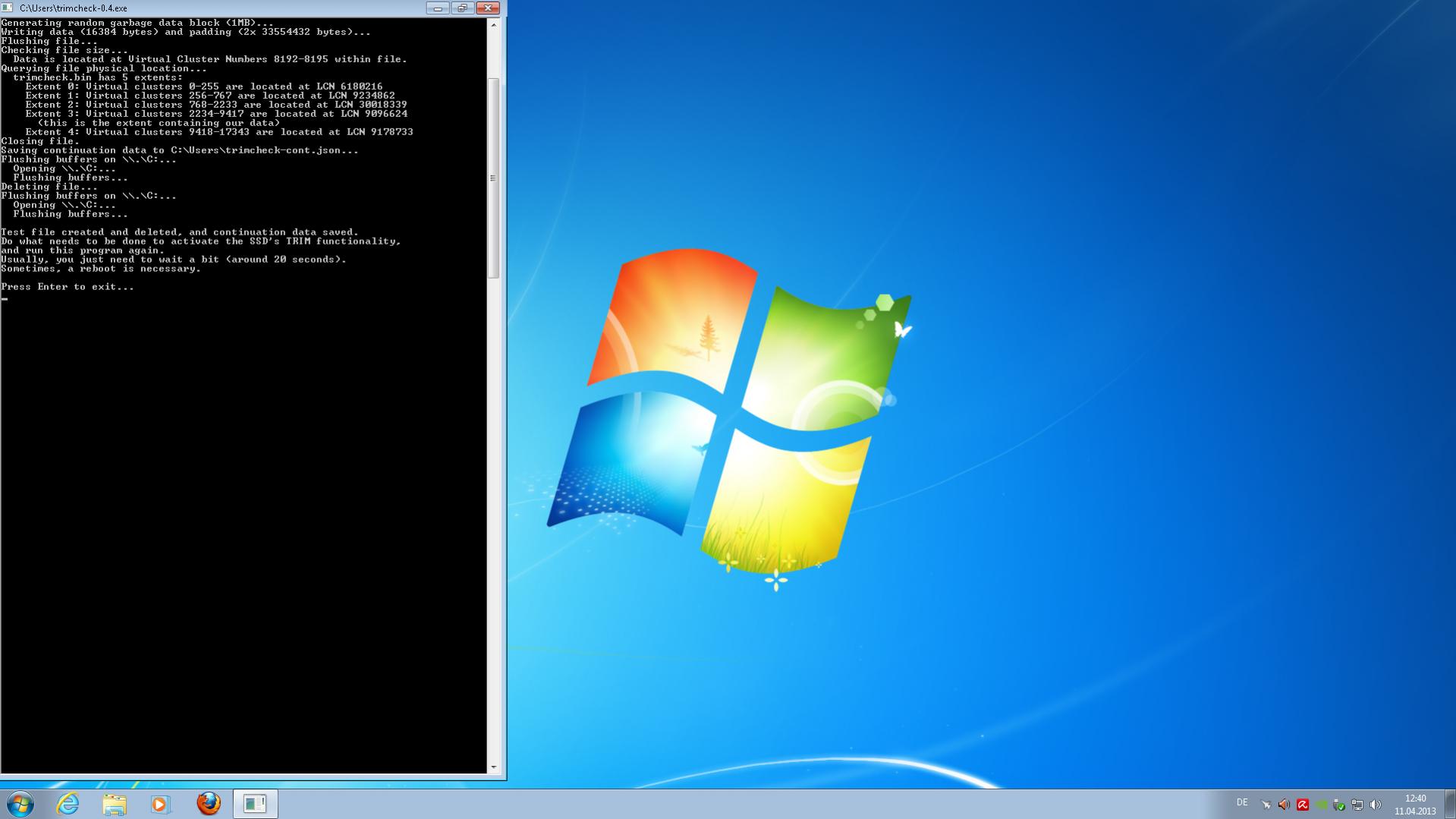

Ob Trim letztendlich wirklich geht, kannst mit diesem Tool prüfen.
http://files.thecybershadow.net/trimcheck/
Dieses Tool muss 2x mit kurzem Abstand dazwischen gestartet werden.
Beim ersten Run stehen da verschiedene Ziffern. Beim zweiten Run stehen dann nur noch 00 00 00 dort, sofern Trim funktioniert.

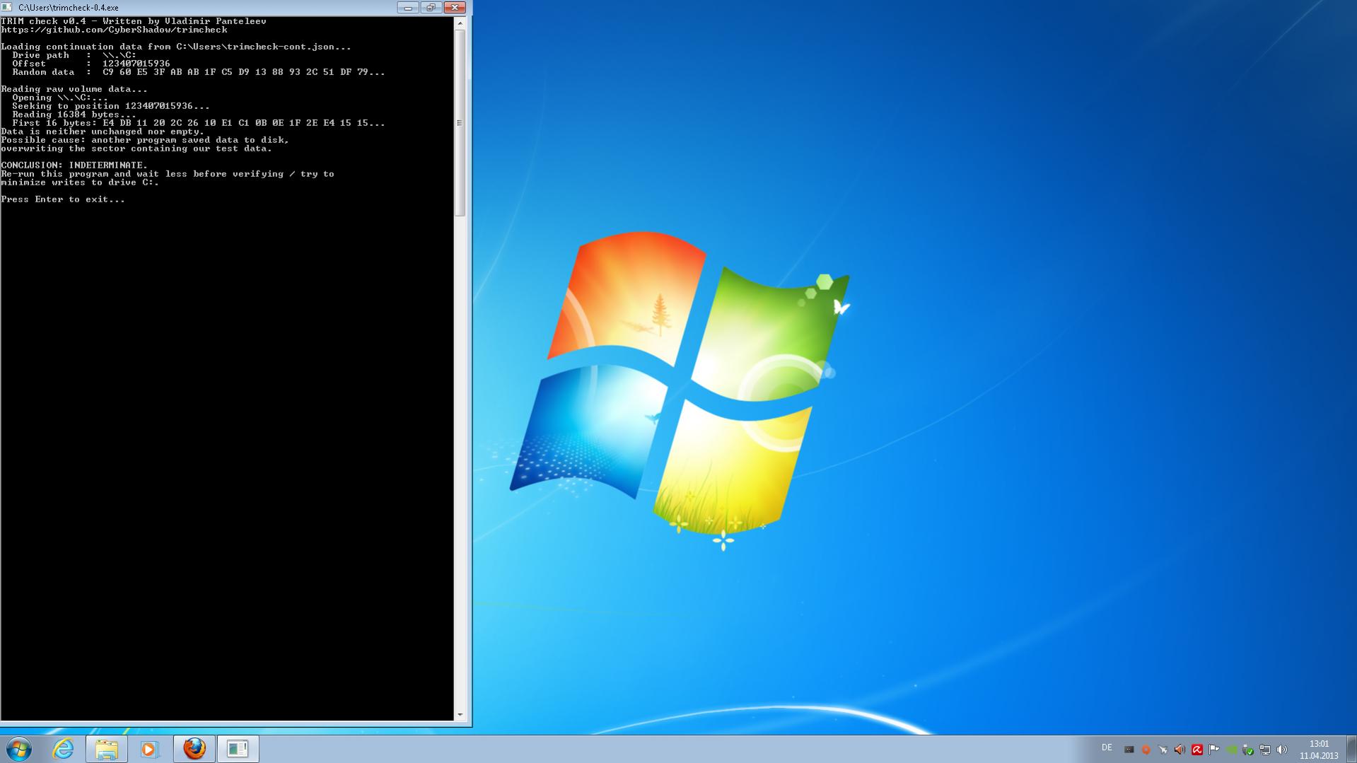

Also ich habs aufm Sata 3 steckplatz und AHCI auch aktiviert. Hab jetz gerade mal diesen TRIM test gemacht aber der meint das das iwie nicht läuft obwohl ein Programm mir sagt das TRIM aktiviert ist.
Den Marvell Treiber hab ich auch installiert.

Programme, die sagen, dass Trim aktiviert ist, meinen entweder ob die SSD Trim unterstützt, oder ob Windows den Befehl sendet.
Vor dem zweiten Starten des Trimchecktools ca. 30 Sekunden warten, während dieser Zeit auch nix anderes am PC machen.
Hast du den neuesten Marvelltreiber runtergeladen, weil die alten mitgelieferten konnten noch kein Trim.
Wenns mit dem Marvelltreiber net geht, deinstallierst du ihn. Der Marvellcontroller läuft auch mit dem Windows-Ahcitreiber. Mit dem muss Trim gehen.
Geht garnix, kannst du mit der Samsung Magician Software manuell trimmen ab und zu. Aber das wird nicht mit dem Marvelltreiber gehen, sondern nur mit dem msahci (win7) bzw storahci (win8).

Hey Danke man hab den Test nochmal gemacht und nix nebenbei gemacht und er agt Trim funktioniert also vielen Dank für deine ausführliche Hilfe !
