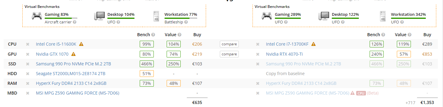

ich stehe vor dem Projekt, mein PC-System zu erneuern, und benötige dabei Ihre geschätzte Beratung, besonders bei der Auswahl des passenden Mainboards und möglicherweise auch des RAMs. Einen Überblick über mein aktuelles Setup und die geplanten Upgrades finden Sie im angehängten Screenshot (aktuell links, Upgrade rechts).
Da ich kein Experte in diesen Bereichen bin, bitte ich um Nachsicht, falls ich bezüglich bestimmter Spezifikationen wie des Sockeltyps ungenau bin. Mein aktuelles Verständnis ist, dass ich ein Mainboard mit einem Sockel 1700 für meine neue CPU brauche, sowie zwei M.2 Slots mit PCI 4.0 und einen M.2 Slot mit PCI 3.0, um meine bestehenden und geplanten SSDs (eine aktuelle benutzte 990 Pro SSD mit 2 TB, eine geplante 990 Pro SSD mit 4 TB (statt aktuellen HDD) und eine aktuelle benutzte 970 EVO) zu integrieren.

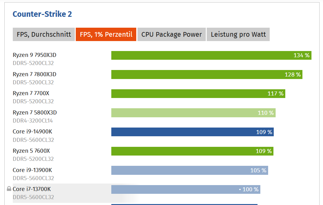

Schau Dir lieber die aktuellen Tests hier bei Computerbase an. --> Klick me

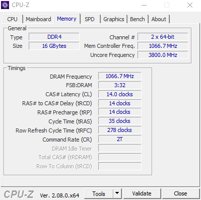

vielleicht reicht es ja aus einfach nur die Grafikkarte aufzurüsten, wenn es denn um das Thema gaming geht, und bist du dir sicher das du nur 2133MHz Speicher verbaut und ggf. nicht das XMP Profil des Speichers im Bios geladen hast ?

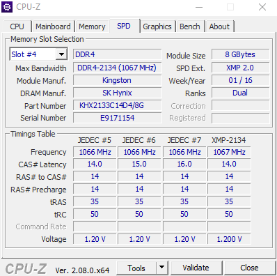

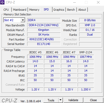

mal bitte CPU-Z runterladen und hier Screenshots vom Reiter "SPD+Memory" hochladen, denn sonst würdest du auch nur unnötig Leistung verlieren wenn der Speicher nicht mit voller Leistung läuft,

@tapsoNNN und dein Ram ist tatsächlich nur arschlangsamer 2133MHz Speicher, könnte man ggf. noch gegen ein schnelles 32GB 3600 CL16 Kit austauschen,

bzw. dir noch einen aktuellen 400€ teuren 13700K dazu holen wolltest
der übrigens wie schon angemerkt, auch nicht auf dein Board passen würde, ein kaum schnellerer 11900K zu deinem 11600K ist da dass höchste der Gefühle für deine Plattform

@Ned Flanders oder einfach mal meinen Text im Kontext verstehen, es ging darum das er meinte sich eine 4070Ti holen zu wollen, aber keine 4080 aufgrund der 1000€ Grenze und ich dann aber meinte das er sich ja auch einen 13700K noch dazu holen wollte und seine Argumentation so keinen Sinn machen würde
natürlich würde ich ihm keinen 13700K empfehlen, ging nur darum was er in seinem Eingangsposte als Screenshot geteilt hat, aber das haben wir mittlerweile geklärt, wenn du den Text unserer Konversation, im wie besagten Kontext, verstanden hättest
