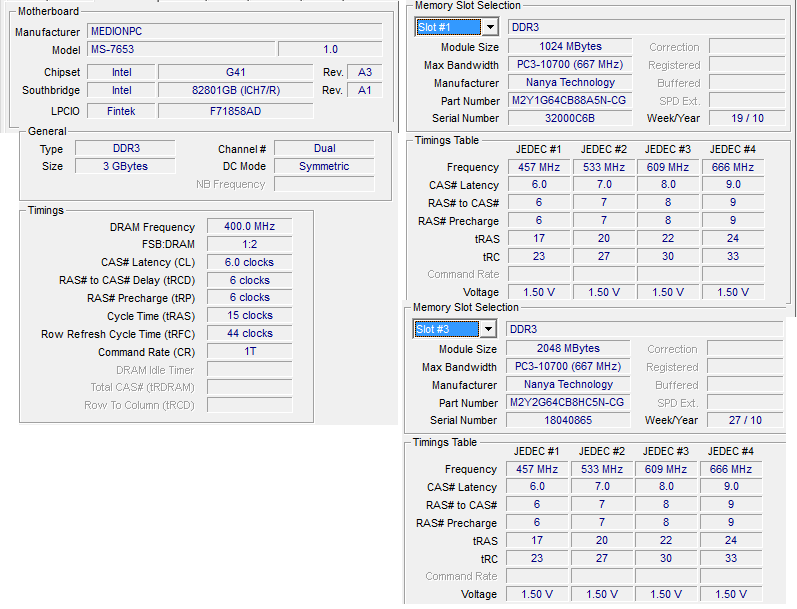

Tausendsassa schrieb:8GB wären das Maximum.
Nur wird ein Problem sein daß dein altes Mainboard mit den neuen Modulen nicht mehr klar kommt.
Wenn dann müßtest du ein (wohl älteres gebrauchtes) Kit, das Double-Sided (Dual-Rank) bestückt ist, suchen.
Ich weiß ja nich woher du die 8GB Ram als Max hast, jedoch steht bei Medion das 4GB das Max sind.
Wieviel Speicher kann mein Mainboard MS-7653 Rev. 1.0 verarbeiten?
Antwort:
Insgesamt sind 2 Speichersteckplätze auf dem Mainboard vorhanden, wovon einer mit einem 1024 und einer mit einem 2048 MB RAM-Modul bestückt ist. Das Mainboard unterstützt bis zu 4 GB RAM. Wenn Sie RAM-Module mit verschiedenen Speichertakten kombinieren, wird die Taktfrequenz aller RAM-Module auf die Frequenz der langsamsten eingebauten Module angepasst. Bitte beachten Sie, dass unter Windows Vista/7 in der 32-Bit Edition auf Grund einer betriebssysteminternen Beschränkung maximal ca. 3,2 GB Speicher erkannt werden.
Es wurden Speichermodule der folgenden Spezifikation verbaut:
Modul: DIMM DDR3, 240-Pin, 1,5 Volt
Typ: DDR3-SDRAM
Effektiver Takt: 1333 Mhz (PC3-10600)
Besonderheiten: keine ECC-Unterstützung, unbuffered
Ob sich das Upgrade lohnt von 3 auf 4 sei mal dahingestellt.
Ebenso wäre es wichtig zu wissen ob der PC überhaupt ein 64Bit Betriebssystem drauf hat, bevor man 8GB etc empfiehlt.
Somit ists mit den "alten gebrauchten" totaler Humbuck. Einfacher 1333er von ner guten Marke reicht. Kompatiblität vorrausgesetzt.

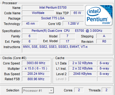

Chelius schrieb:Im Grund möchte ich nur etwas Leistung damit ich mehrere Programme gleichzeitig ausführen kann.
Da hilft bei dem Prozessor mehr RAM aber auch nicht weiter.
Auch keine 8GB.

Trotzdem könntest du nicht 8GB und höher einbauen.
Ein Upgrade auf 4GB lohnt ehrlichgesagt nicht. Da müsst schon ein neues System her bzw. zumindest ein neues Mainboard.
