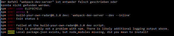

Also ich habe wie von benneque beschrieben Node.js installiert. Auch in den Ordner in dem die Datei package.JSON liegt bin ich mit CMD gekommen. Wenn ich nun eingebe: npm run dev
kommt ein Fehler: "Der Befehl "webpack-dev-sever" ist entwerde falsch geschrieben oder konnte nicht gefunden werden."
Wie ich das verstanden habe, fehlen irgend welche node Module

Hast du auch "npm install" ausgeführt vor "npm run dev"?
Nein, install hatte ich nicht gemacht.

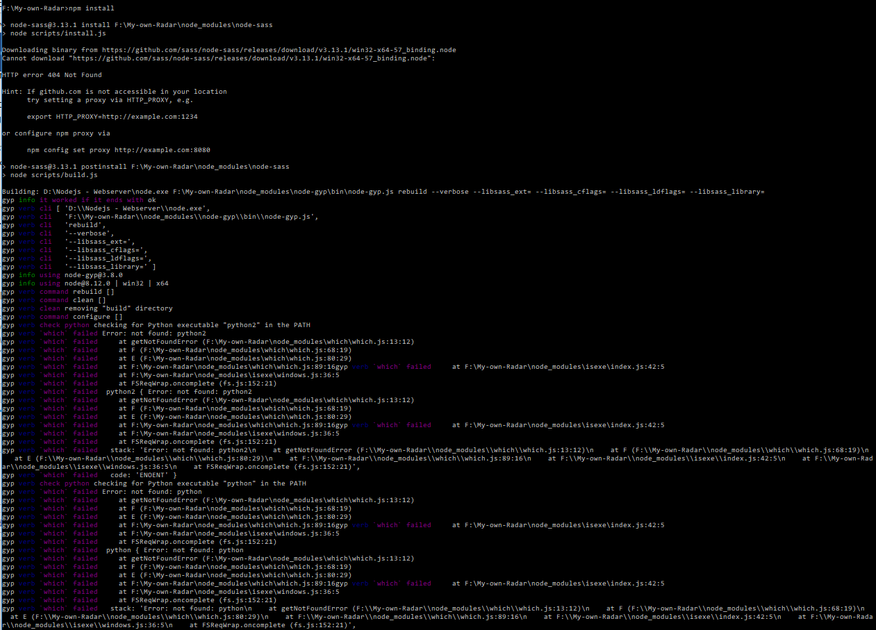

Wenn ich das mache kommt:
Die Fehlermeldung sagt, dass er eine Datei nicht von GitHub runterladen kann. Den Grund dafür kann ich dir allerdings auch nicht nennen.
Wenn das funktioniert, sollte sich der Dev-Server aber starten lassen.

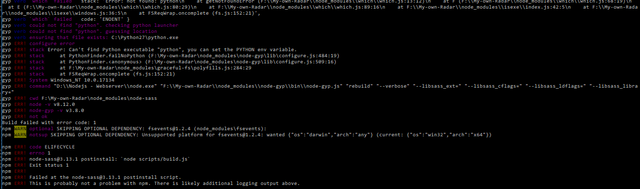

Was bedeutet: "not found: python"
Muss ich dazu python installieren?
Sieht ganz danach aus. Mit einem Linux / macOS wäre das nicht passiert.
Also habe python jetzt mal installiert. Die Fehlermeldung ist aber immernoch die gleiche

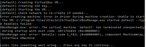

Also haben den Docker jetzt installiert. Aus welchem Verzeichniss muss ich den Befehl:
$ docker run -p 8080:8080 -v $PWD:/app -w /app -it node:7.3.0 /bin/sh -c 'npm install && npm run dev'
aufrufen?
direkt aus dem Ordner des Programms. Da wo du auch "npm install" eingegeben hast.
Ja, musst du ;) Das ist ein Server der im Hintergrund läuft.
Der Startvorgang kann (bis zu) ein paar Minuten dauern.
