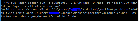

Also aktueller Stand:
Ich möchte folgende Anwendung starten:
https://github.com/thoughtworks/build-your-own-radar
Mit folgendem Befehl in CMD als Administrator:
docker run -p 8080:8080 -v $PWD:/app -w /app -it node:7.3.0 /bin/sh -c 'npm install && npm run dev'
Dabei kommt folgender Fehler:
Der Docker ist installiert und läuft.

Welche der Links, die für diesen Fehler bei Google erscheinen, hast du getestet und was ist dann passiert?
Bspw. bei diesem Link: https://forums.docker.com/t/windows-an-error-occurred-trying-to-connect/4384
Habe cmd jetzt mal so konfiguriert wie in deinem Link, mit folgender Änderung der cmd Ausgabe
EDIT: habe jetzt noch die doppelten // abgeändert und jetzt lädt er momentan was runter

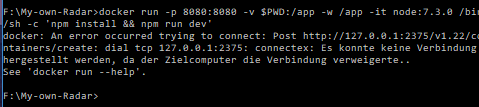

Folgedne fehlermeldung
Ich vermute mal, dass damit der Eingegebene Befehl gemeint ist:
Aber den muss ich doch so verwenden, oder`?
Habe es jetzt mal laut: https://stackoverflow.com/questions/46526165/docker-invalid-characters-for-volume
mit Klammern versucht. Aber ohne Erfolg

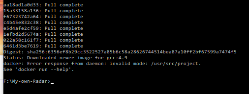

Also der befehl wäre für mich passend:
docker run --rm -it -v %cd%:/usr/src/project gcc:4.9
Wie muss ich den jetzt in den Hauptbefehl einfügen?
EDIT: habe den Befehl jetzt mal 1 zu 1 aufgerufen und er lädt jetzt gerade was runter. Mal sehen xD
Also ${PDW} liefert die gleiche Fahlermeldung.
docker run -p 8080:8080 -v %cd%:/app -w /app -it node:7.3.0 /bin/sh -c 'npm install && npm run dev'
liefert:
docker run -p 8080:8080 -v %cd%/app -w /app -it node:7.3.0 /bin/sh -c 'npm install && npm run dev'
Was anderes fällt mir nicht ein xD
liefert:
