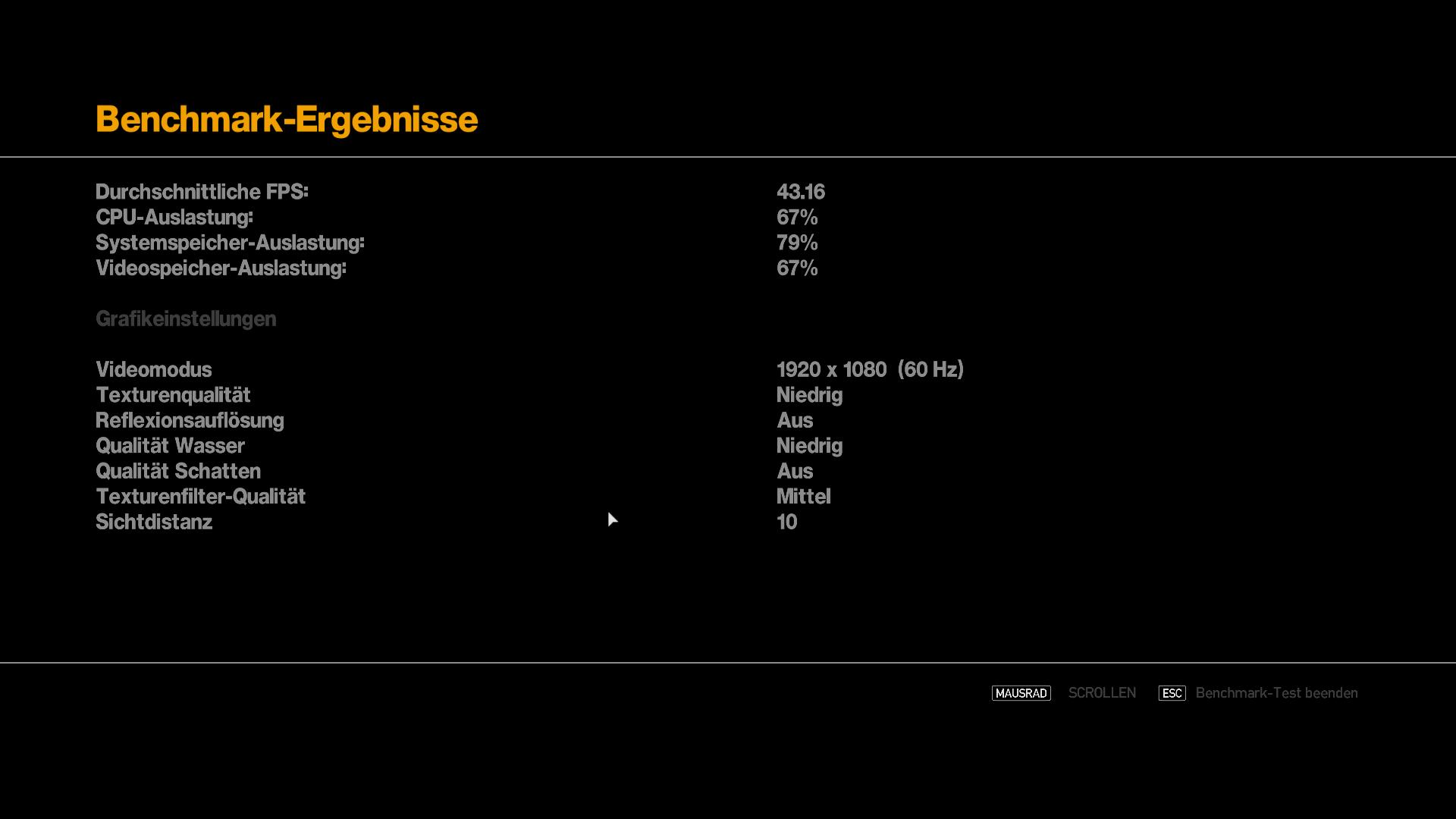

Z.B. Gta IV mit neuestem Patch ist so gut wie unspielbar obwohl meine FPS laut Fraps bei 30-50 liegen und der Benchmark auch ~50fps ausrechnet.

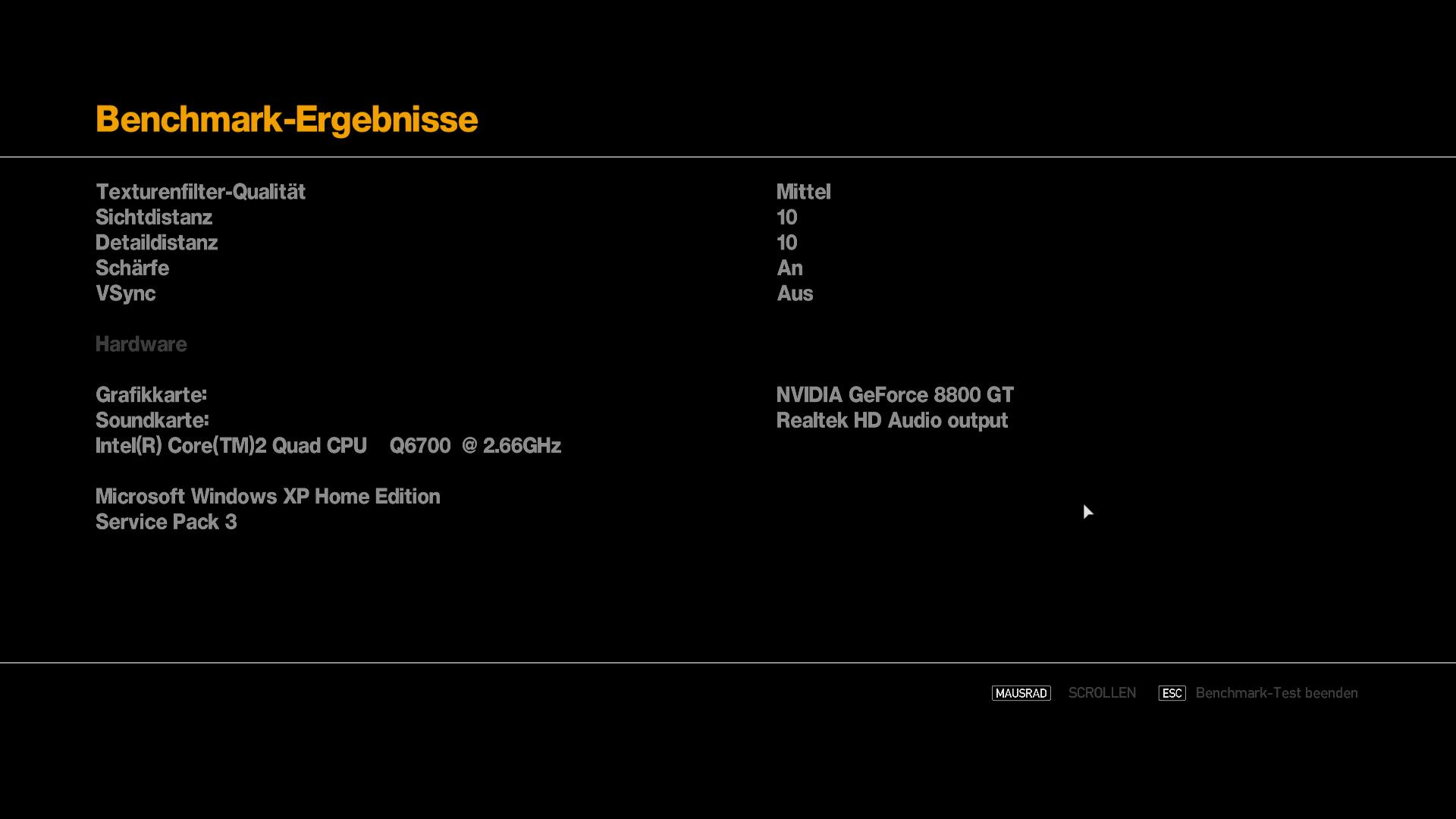

Mein PC:
Q6700 @2,67ghz
500gb Seagate ST35...
nvidia GF 8800GT von Zotac (660Mhz Takt) 512mb
2gb Corsair Ram 800mhz
430Watt Netzteil
Gigabyte EP43-Ds3 Mobo
Gehaeuse mit gutem Airflow.
Alle Treiber sind auf dem aktuellen Stand.
Verwendet wird Windows XP SP3

Laut TaskManager hab ich beim starten von Resident Evil 5 noch fast 1gb ram frei, dass Spiel an sich benoetigt nur 370mb, GTA 4 lastet den ram fast komplett aus (87%)
GTA IV laeuft aber auch auf den minimalsten Einstellungen (auch Sichtweite und Details) ruckelig obwohl die FPS-Zahl nie unter 30-40 faellt.
CPU-Last ist bei beiden Spielen um die 80%, jedoch nicht auf jedem Kern.
