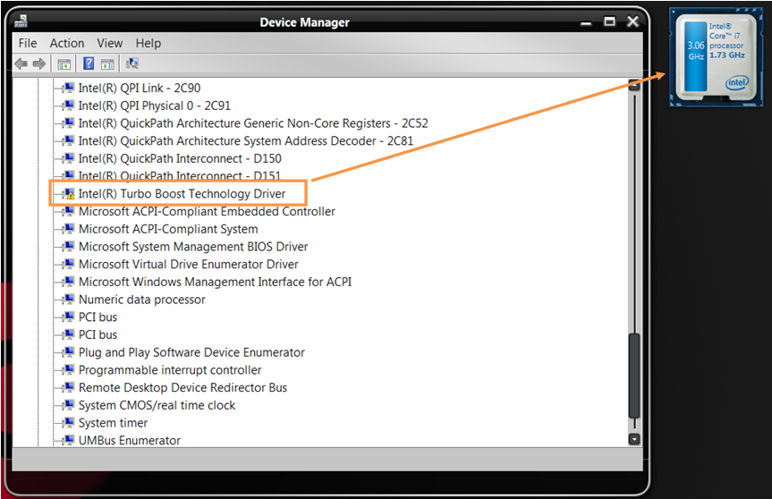

hat der neue das lustige Turbo-Boost Feature?
Im Gerätemanager deaktivieren.

Ich tippe immer noch auf den Intel-Turbo-Boost im Gerätemanager.
Ist mir den Broadwells erscheinen, weil die Leute immer rumgeeiert haben, dass die Prozessoren nicht hochtakten, wenn nur ein Kern belastet wird.
Jetzt wird der erste Kern voll ausgelastet, die CPU taktet hoch und die User heulen immer noch^^

Wo genau im Geräte Manager lässt sich das umstellen? Wenn ich bei Prozessoren einen Kern anschaue finde ich keine Option dafür.
Unter Prime95 takten alle Kerne auf 4.0Ghz hoch.
https://h30434.www3.hp.com/t5/image/serverpage/image-id/2075i67CA1660D4DA8F01?v=1.0
Und Du verstehst scheinbar den Hintergrund dabei nicht.
Starte mal Prime mit einem Worker, nicht mit allen.
So sieht das bei den Leuten aus, die keinen Turbo-Boost haben.
Und so sollte das bei Dir aussehen, wenn Deine CPU das kann, Du den Treiber installiert hast, und das ganze funktioniert.
Aber vielleicht bin ich auch mal wieder nur falsch informiert und Deine CPU kann das gar nicht.
SOLLTE aber ab Broadwell dabei sein.
