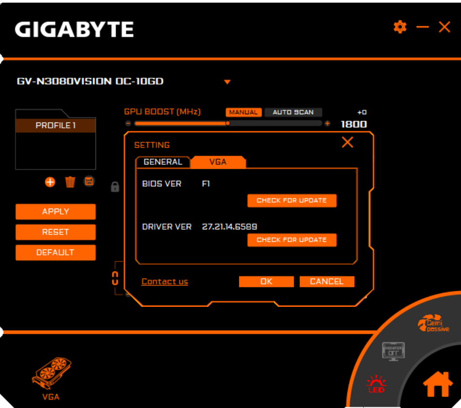

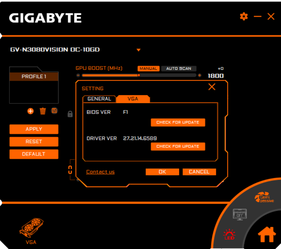

In der Aorus Engine Software wird es im klaren dargestellt welche Bios Version die Karte hat. Bei mir stand da F1 , ist zwar eine andere Karte aber dürfte bei allen funktionieren

Habe ne 80 am Schluss stehen, heisst dass das ich da die F80 nehmen kann?
Du hast 3C am Schluss.
Du brauchst F1.
Version: 94.02.26.80.3C GV-N3080VISION OC-10GD/F1/0AD8
Reaktionen: Queztapotel
Ich habe deine VBIOS version mit den drei Versionen auf techpowerup zur RTX 3080 VISION OC verglichen.
Dort steht im Text F1
Wenn du ganz sicher gehen will, lad dir die Aorus Engine runter, dort sollte es im Klartext nochmal stehen, siehe #23
Jap sieht man explizit in der Aorus Engine App:

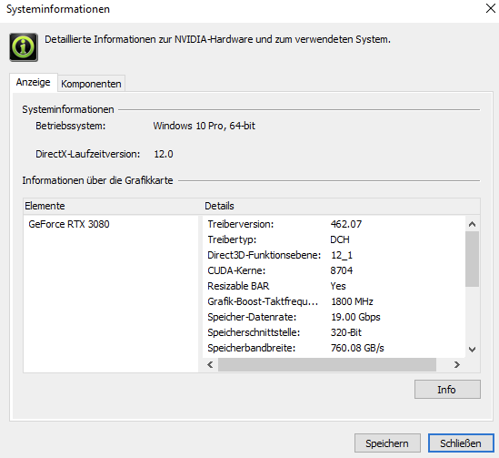

Jo, stimmt ist wirklich F1. Danke schön! Jetzt sehe ich aber immernoch in den GeForce Control Panel "Resizable BAR - No". Muss ich da noch was nachträglich machen? Nvidia Update wurde gemacht.
EDIT: OK, Bios Einstellungen haben gefehlt.

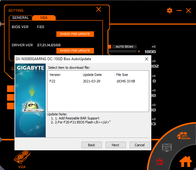

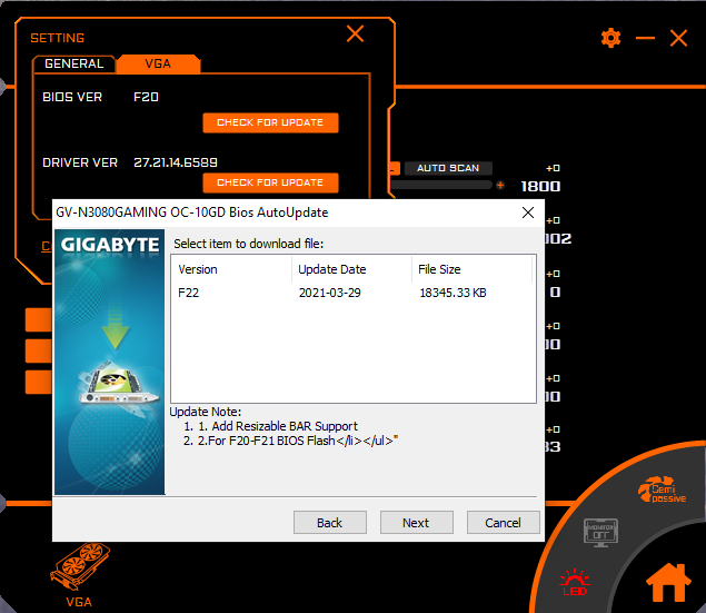

Bei meiner RTX 3080 Gaming OC zeigt die AORUS ENGINE App das BIOS-Update an. Es wurde scheinbar auch erfolgreich installiert, zumindest wird dort nach dem Neustart Version F22 angezeigt. Auch in GPU-Z hat sich die BIOS-Version in "94.02.42.00.4D" geändert.
Allerdings ist Resizable BAR nach wie vor weder in den NVIDIA Systeminformationen noch in GPU-Z aktiviert. Der GeForce-Treiber ist mit Version 465.89 aktuell. Muss noch etwas gemacht werden, um rBAR zu aktivieren?

So. Es hat geklappt.
BIOS via Aorus Engine runtergeladen und auf C:\Temp abgelegt. Dort entpackt und BIOS Update ging anstandslos.
Im BIOS noch G4 Enabled und rBAR enabled (bei mir ging nur AUTO).
Reboot.
Ergebnis:
Passt. :daumen:
