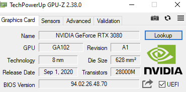

Moin zusammen - ich hätte jetzt bei "BIOS Version" irgendwo in dem Strang ein "F" erwartet.
Zumindest in meinem Kopf - Welches BIOS hab ich denn jetzt bitte drauf um mich an den Angaben von Gigabyte orientieren zu können? Hab das gleiche Fabrikat wie der TE.
Ja, das hätte ich auch erwartet.
Nach der Logik hier im Thread bräuchtest du also dann bei 70 am Ende die im gleichen Zehnerblock also F71- F79, diese gibt es aber nicht als Download, also keine Ahnung. Sorry
Ja spannend!
Was hab ich denn dann da bitte für ein Werks-BIOS drauf. :)

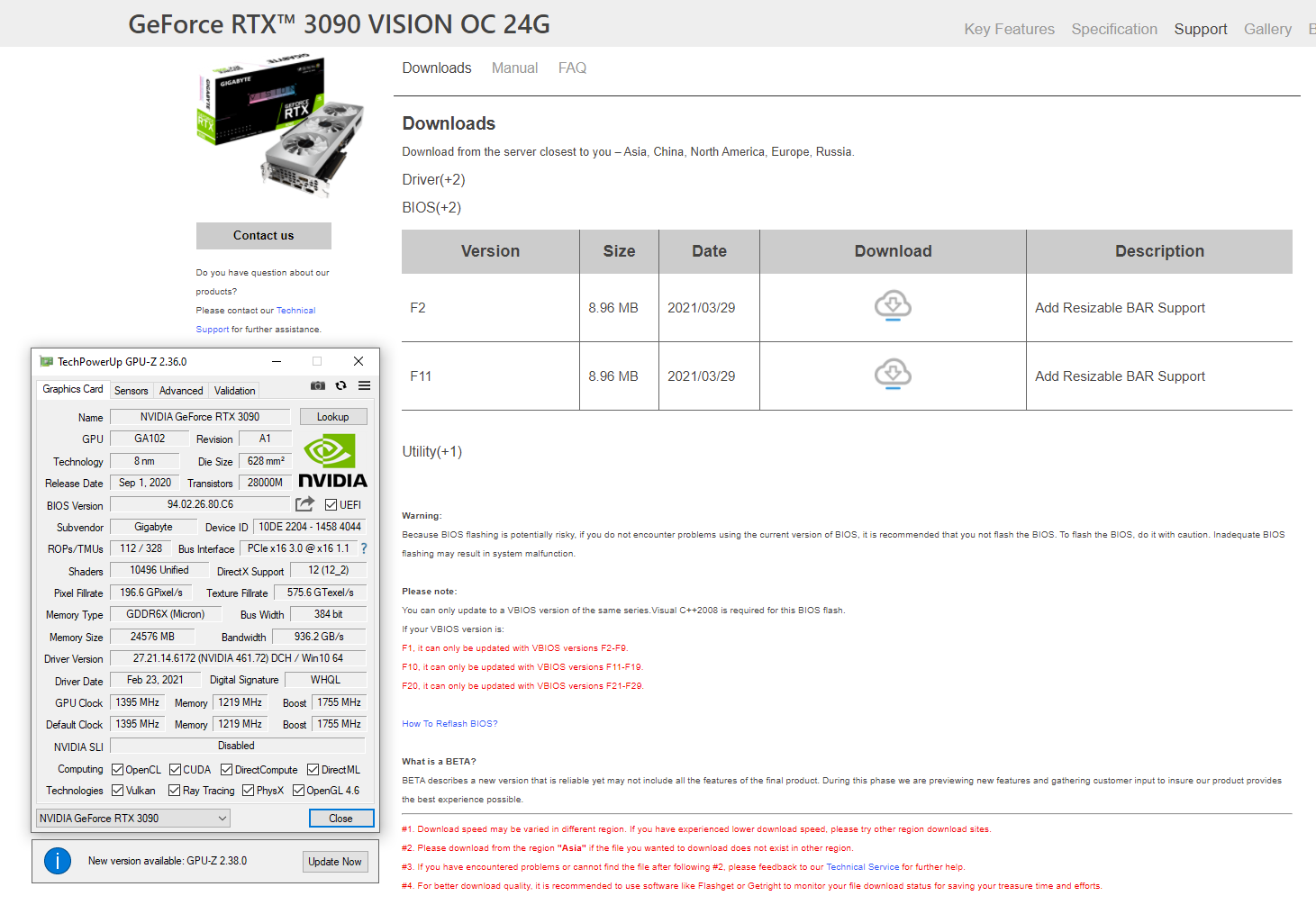

bei der 3090 genau der gleiche Scheiß ... wie kann man so eine undurchsichtige Scheiße hochladen ...
Mein BIOS wird dort in der Liste aufgeführt "94.02.26.48.70" (der letzte Eintrag der 3 vorhandenen für die Vision OC)
Ok ich glaube ich habs, vergleicht eure BIOS Version mit der auf Techpowerup, dort findet ihr im Text zu der Graka, in meinem Fall zum 70 BIOS am Ende, folgendes: Version: 94.02.26.48.70 GV-N3080VISION OC-10GD/F20/0B33
Also brauche ich F21-F29.
Genauso wie du, @EdwardTheHead
@dermatu Laut Techpowerup hast du: Version: 94.02.26.80.C6 GV-N3090VISION OC-24GD/F1/0AF5
Also F1-F9
Das ist extrem unübersichtlich und schlecht gemacht, aber immerhin gefunden.
