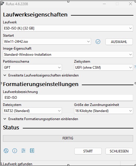

RUFUS downloaden:
https://www.computerbase.de/downloads/systemtools/festplatten/rufus/

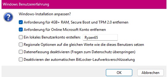

USB Stick mit min 8GB einstecken in den USB Port. ISO mit Win11 in Rufus laden. Folgende Einstellungen setzen:
Dann auf Start klicken und diese Einstellungen setzen:
Stick installieren und booten. Fertig

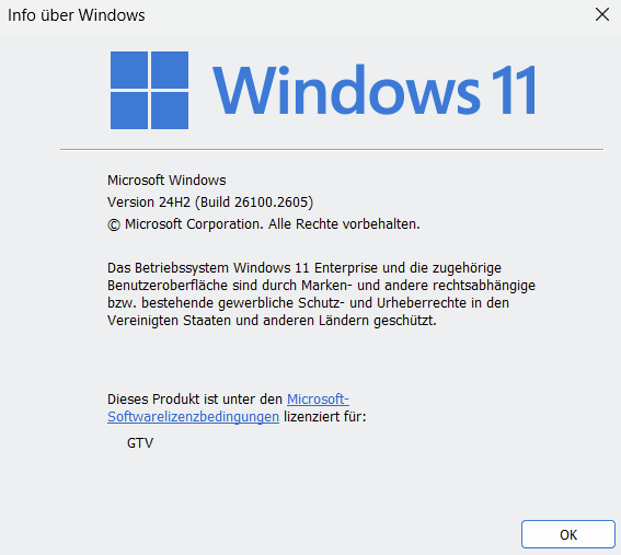

@bisy hab mir Nachträglich ein TPM Modul auf`s Board gesteckt ,im Bios wurde alles Erkannt und Aktiviert ,auch im Gerätemanager unter "Sicherheitsgeräte".
Reaktionen: Oc3an
@GTV und welche win11 Version ist denn aktuell bei dir installiert?
Und welche Hardware hast du denn überhaupt?
