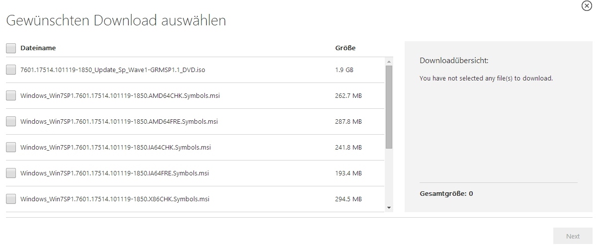

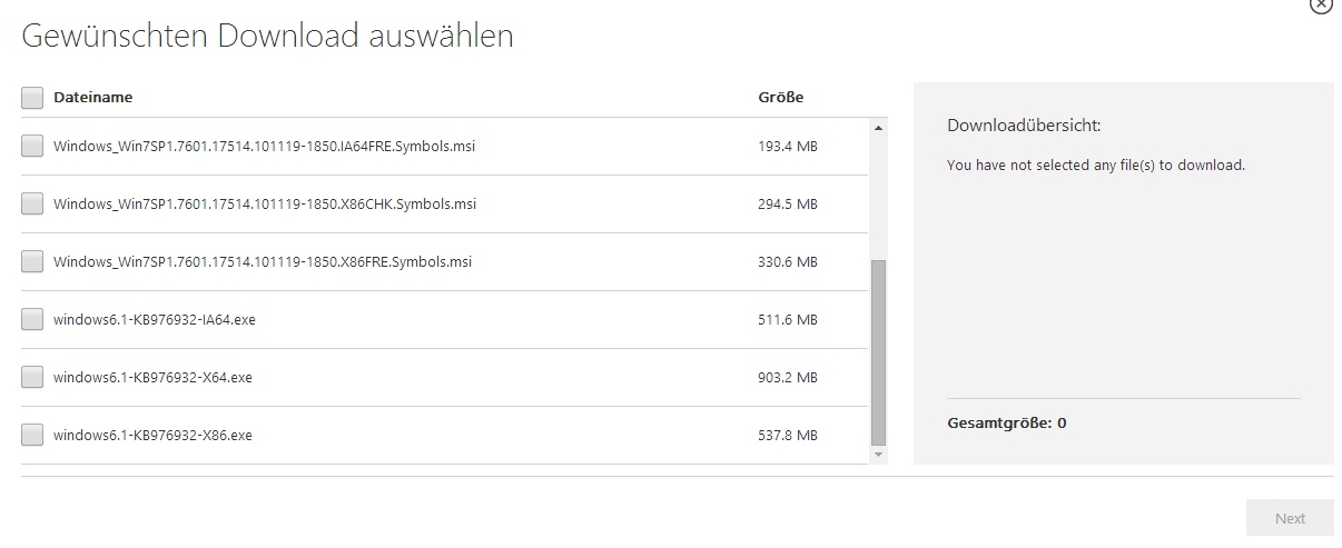

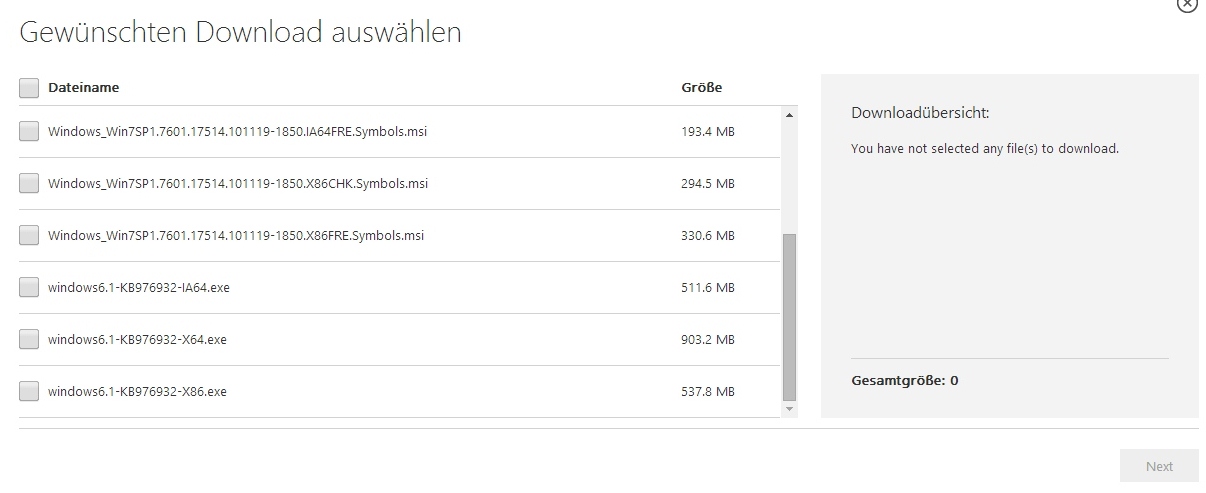

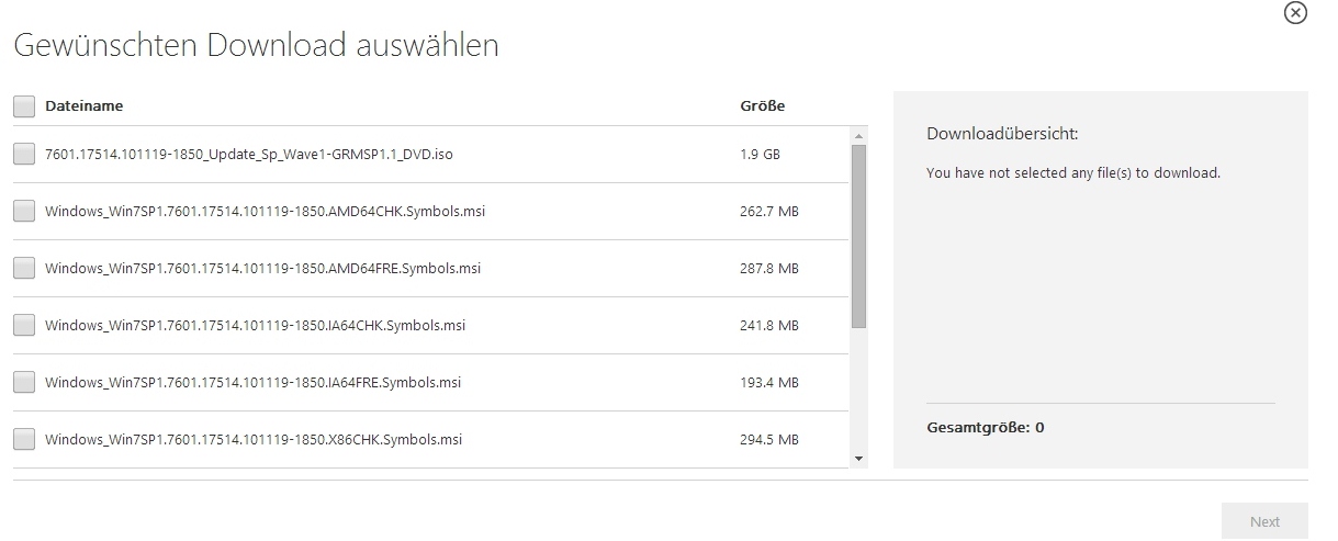

Ja ich habe es über Windows Update versucht. Beim runterladen habe ich jedemenge Dateien zur Auswahl, welches soll ich nehmen?
Also ich habe Win7 32-bit HomePremium.
Du brauchst die Datei windows6.1-KB976932-X86.exe.
Ich habe die Datei gefunden... Es stand untendrunter welche Datei für was ist. Wer lesen kann ist klar im Vorteil :D
Oh, danke da habe ich zulange gebraucht, aber auf diese Datei bin ich auch gekommen.
