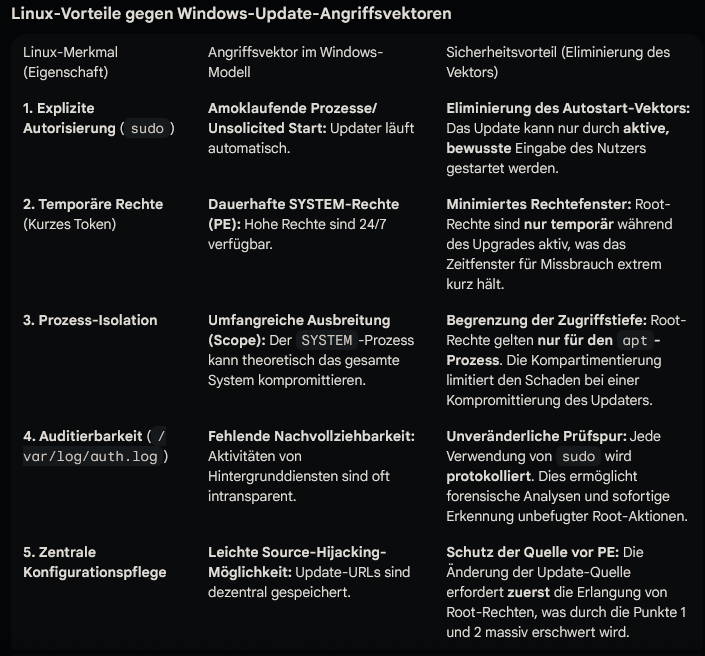

Grestorn schrieb:
sudo apt update && apt upgrade
ist viel besser und sicherer, richtig?
Nimm den App Store, MSI Deployment, WinGet oder whatever.
Eine Herde amoklaufender Updater ist es jedenfalls nicht. Sondern eine riesige Angriffsfläche.
Ja! Ich bin zwar auch ein fauler unverbesserlicher Windows "DAU" . Aber aus Sicherheitsperspektive gibt es da schon paar kleine Unterschiede... :evillol: Und Linux erzieht einen auch sehr schnell mit Schmerz zu einer Verantwortungsvollen nutzung von "sudo".
Aber Amok laufende auto bots im hintergrund =! "sudo apt update && sudo apt upgrade -y"

lynx007 schrieb:
Ja! Ich bin zwar auch ein fauler unverbesserlicher Windows "DAU" . Aber aus Sicherheitsperspektive gibt es da schon paar kleine Unterschiede... :evillol: Und Linux erzieht einen auch sehr schnell mit Schmerz zu einer Verantwortungsvollen nutzung von "sudo". Ich mein wozu gibts es den "sudo chmod 777 /" oder "sudo rm -rf /"? Richtig, allein dem Affen beizubringen was man mit sudo macht und nicht macht.
Na, für einfacher Anwender ist das Linux Modell einfach ungeeignet.
Die machen nun mal manuell kein sudo apt upgrade. Ever.
Das muss automatisiert laufen.
Und Deine Tabelle ist technisch nicht haltbar. Auch unter Linux gibt es jede Menge Prozesse, die permanent mit Root-Rechten arbeiten. Das ist bei jedem OS so. Und wenn Du da einen Angriff hinbekommst, hat das System verloren.
Diese Vergleiche was nun besser und sicherer ist, zwischen Windows und Linux ist meist eher von Ideologie getragen und eher selten von echtem technischen Verständnis.
(Das geht weniger gegen Dich persönlich, sonderrn in diesem Fall zu der Person die die von Dir verwendete Tabelle erstellt hat)
Reaktionen: Sebbi und Schwachkopp
