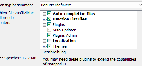

Plugins Admin abwÀhlen, der Auto-Updater ist eine Dependency.habichtfreak schrieb:Also das was ich bei der Installation nicht abwÀhlen kann? Ich mag diese Art von Selbstironie
