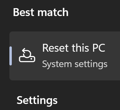

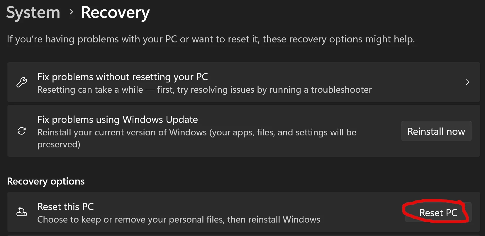

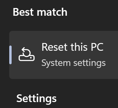

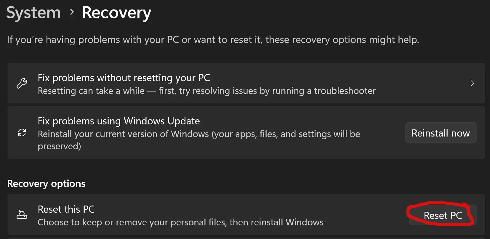

Neu Installieren? Sollte auch aus Win heraus gehen.
Viper1982 schrieb:
Inplaceupgrade durchführen, Win11 Image herunterladen rechtsklick bereitstellen, neues Laufwerk auswählen Win11 Setup starten und Dateien beibehalten wählen, dann wird win 11 nochmals installiert.

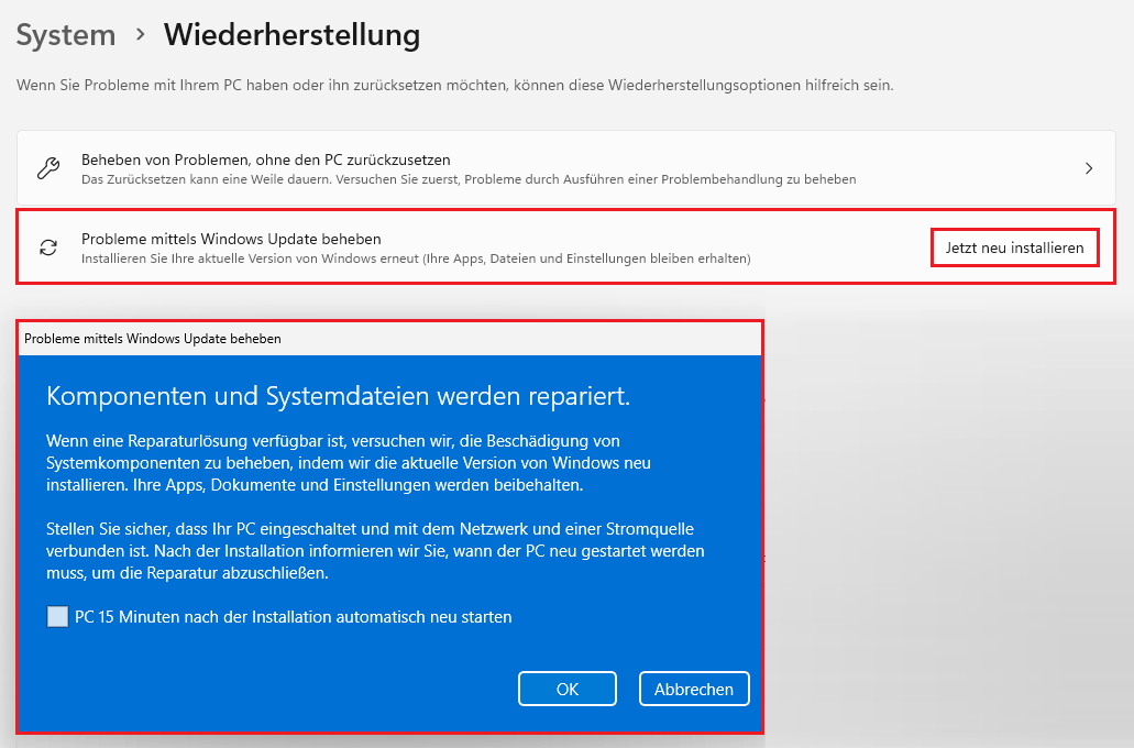

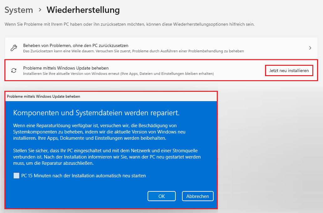

Anstatt gleich neuzuinstallieren, kannst du Windows 11 auch reparieren.
Dabei bleiben alle Dateien, Programme und Einstellungen erhalten.
