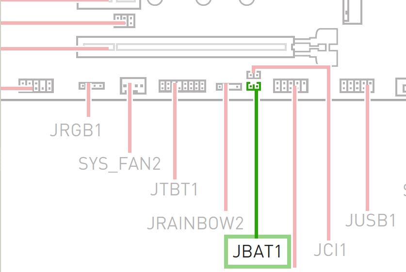

@ Philipp-/-:
Hast Du mal einen BIOS-Reset per Jumper gemacht?
