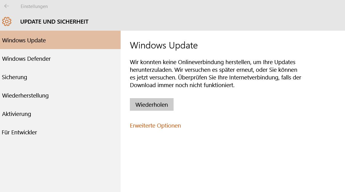

ich sitze hier vor meinem Laptop und habe das Problem das ich keine Updates mehr beziehen kann weil angeblich keine Internet Verbindung bestehen würde.
Ich bin echt Ratlos und mit meinem Latein am ende. Es spielt keine rolle ob es per Wlan oder Lan Anschluss versuche oder die Netzwerk verbindung von Privat auf öffentlich stelle. Viren Scaner oder den Windows Defender aus oder anschalte es läuft immer auf das selbe hinaus...mit Bitte überprüfen Sie ihre Internetverbindung oder versuchen Sie es später noch einmal. Obwohl Firefox ect alles einwandfrei läuft und die Treiber von der Hardware alle auf dem Aktuellsten Stand sind.

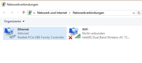

ich habe den abgesicherten Modus probiert! Netzwerk Wird auch angezeigt :)
Jedoch kann er keine Verbindung zum Netzwerk aufbauen :( *der übeltäter steckt*

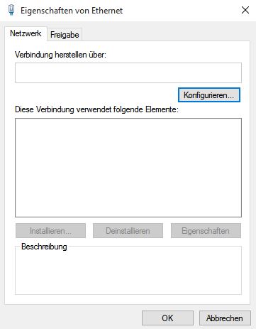

Keine Installierbaren Protokolle vorhanden....in den abgesicherten Modus bin ich über die

Wenn man mit "Netzwerk" sollte es normal funktionieren. Langsam werd ich ratlos.
Kannst du vll. mal einen älteren Treiber Probieren oder den Treiber nutzen den Windows normal vorschlägt.
