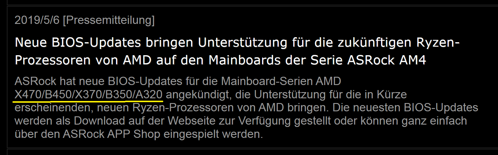

Das ist der Vorgänger. Das B450iger hat aber laut Geizhals deutlich bessere Mosfets ect und laut CPU Liste wird der 3900X unterstützt. Ich würde auf alle Fälle sagen, OC kannst vergessen aber stabiler Betrieb sollte passen.

Interssant ist, dass das 350er Board auch bereits den 3900X "unterstützt".
https://www.techspot.com/review/1872-ryzen-9-on-older-motherboards/
Hier noch ein Test mit einem 3900X und einem 3 Phasen VRM B350 Board. Asrock AB350M Pro4 (3 VRM+3 VRMSOC Setting)
The Ryzen 9 3900X works fine in its out of the box configuration, but don’t expect you’ll be able to go overclocking the 12-core CPU. Again, memory support on this particular B350 board was limited to DDR4-3200, but that’s all you need to get maximum performance anyway, assuming you’re using low latency memory.
