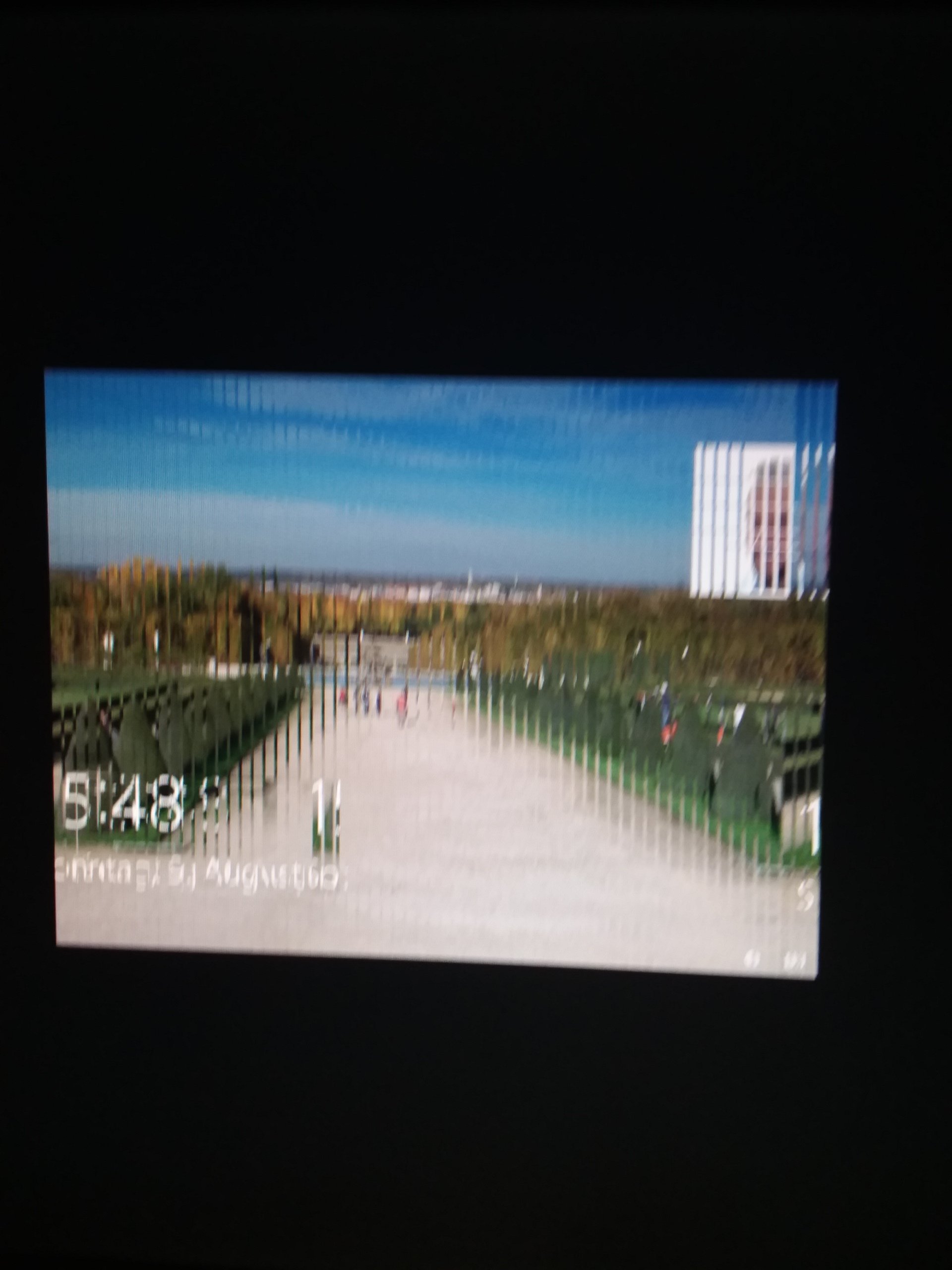

Hallo, ich komme nach dem Upgrade auf 2004 nicht mehr wirklich ans System.
Es sieht aus wie wenn ich den Inhalt einer 3d VR Brille extrem zusammengequetscht am Bildschirm habe.
Der Verdacht geht in Richtung 3d Experience,
Nicht mal im Recovery Modus werde ich davon verschont.
Laut MS online Device Status ist der Standard VGA statt der gtx560 aktiv?.
Bringt der Einbau einer alten gts250 was, Damit die den entsprechenden Treiber Install triggert

Kannst mal ein Foto hochladen, dass man sich das vorstellen kann?

@Nickel Ja den Baisic Adapter mein ich, wird mir von MS online im Web angezeigt, wo man seine ganzen Rechner sieht die dem Ms Account zugeordnet sind, ich komm ja jichtmakmsauber in den abgesicherten Modus weil das Ding so krass zzsammenquetscht, nach dem Motto ich packe Full HD auf 320×240 und mach noch 3d vr drüber
Die grafikkarte verträgt auch keinen Windows schnellstart sollte der warum auch immer nach dem Update aktiv sein
Das Bild stammt kurz vorm abschalten des Bildschirms, kann den Rechner mal laufen lassen, egal findet sich ja noch der richtige Treiber von selbst im Hintergrund
Da ist eher die Karte hinüber. Insbesondere, wenn das auch ohne Treiber im VGA-Modus passiert, dann kann es der Treiber gar nicht sein

@rg88 Ich hab's irgendwie geschafft den Rückweg zum alten Build zu finden, drück mir die Daumen, dass ein Windows Upgrade so was anrichten kann ist schon seltsam
@rg88 Ich bin wieder da, 1909 und alles ist gut,
Wie wenn 2004 wüsste dass meine Augen genauso schlecht sind ...
