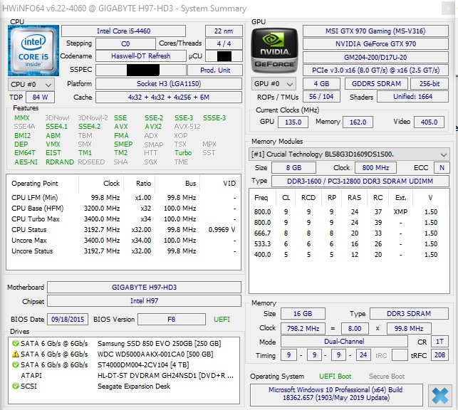

Hier mein aktuelles System:

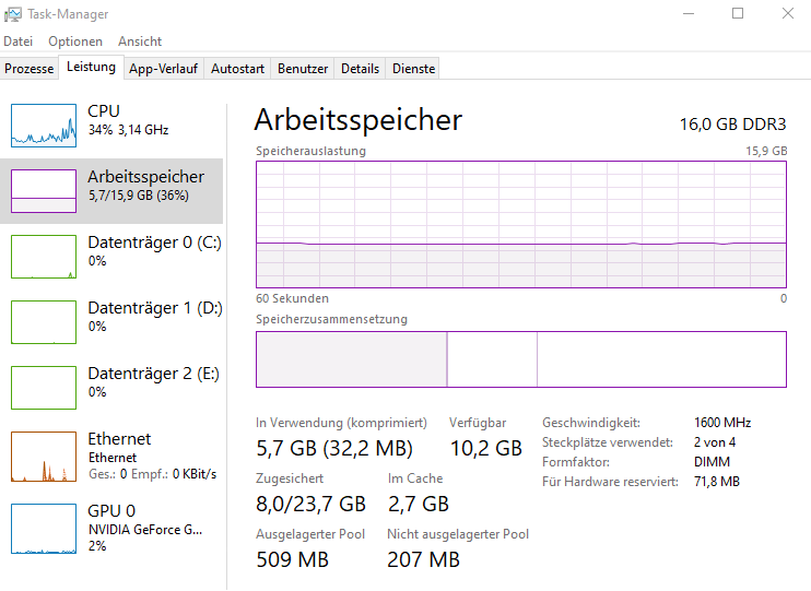

Erste Frage: Ist es normal das mein Memory bei 800 MHz Clock steht obwohl es ein 1600er RAM ist?

Mein System habe ich oben gepostet:
CPU: Intel i5 4460 - 4 x 3.20 GHz
RAM: Crucial 2 x 8 GB DDR3-1600 RAM
GPU: Noch MSI GTX 970 Gaming (4 GB GDDR5 VRAM) in 2-3 Tagen MSI GTX 1070 Gaming X (8 GB GDDR5 VRAM)
Mainboard: Gigabyte H97-HD3

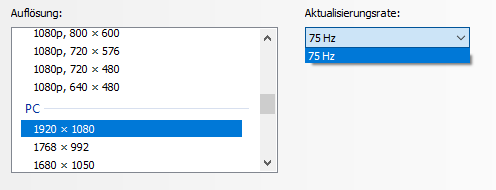

Monitore sind momentan 2 x 27" iiyama 75 Hz 1ms FullHD Bildschirme (Wo mir komischerweise in Windows auch nur 60 Hz angezeigt werden...) der eine über DP der andere über HDMI angeschlossen (wenn die 1070 da ist beide über DP)
PSU ist ein 600 Watt be quiet! Netzteil

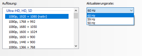

Ist da ein Unterschied bei den beiden Einstellungen? Wenn ich auf PC Auflösung "1920x1080" gehe funktionieren die Monitore auf 75Hz, ist es denn trotzdem dann "1080p"?
Oder erst wenn ich obere Einstellung "1080p, 1920x1080" wähle? Dann laufen die Monitore allerdings auf 60 Hz.

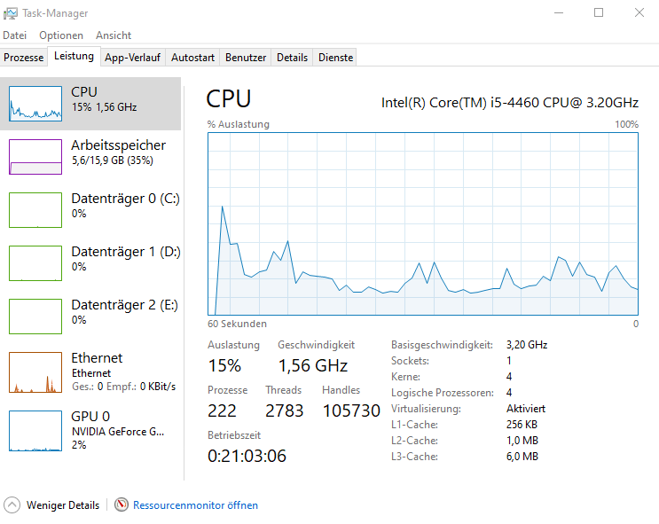

Alleine im Task-Manager unter "Leistung" zeigt er mir im "Leerlauf" eine 15-20% Auslastung der CPU und eine 35% Auslastung des RAMs an..

Bei den 75Hz, runterscrollen im Treiber, bis Du zu PC kommst. Du bist da in der TV Abteilung.

Hab jetzt auf 75 Hz 1920x1080 umgestellt, heißt also das es trotzdem FullHD ist?
Und wenn die Graka und der RAM nicht ausgelastet ist, ist die CPU halt einfach zu lahm, hab ich richtig verstanden?
Es sind FHD Monitore, es bleiben FHD Monitore. Und die Graka kann, genau wie die CPU nur volle Pulle arbeiten wenn das VRAM/RAM NICHT voll ist, ansonsten muss sie warten bis die richtigen Daten geladen worden sind.

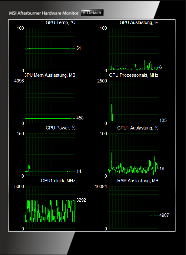

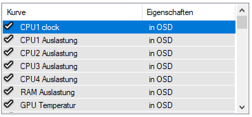

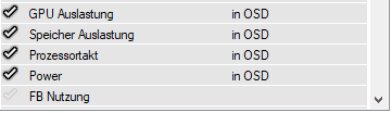

So ist Afterburner erstmal richtig eingestellt um alles zu beobachten? :confused_alt:
Versuch das ins OSD zu bekommen. Das man einen Bezug dazu bekommt was gerade passiert.
Nur CPU1? Du hast nur einen Kern?
@HisN Hab jetzt CPU 1-4 Auslastung und CPU 1 Clock eingeschaltet, oder auch CPU 1-4 Clock einschalten?
Insgesamt nun:
GPU Temp, GPU Auslastung, GPU VRAM Auslastung, GPU Prozessortakt, GPU Power, CPU 1,2,3,4 Auslastung, CPU 1 Prozessortakt, RAM Auslastung
So hab ichs nun..
Allerdings hab ich das Problem das es mir in CoD:MW garnicht angezeigt wird obwohl alles aktiviert ist.. :/
Naja, den Takt für jeden Kern zu sehen ist schon ganz cool^^

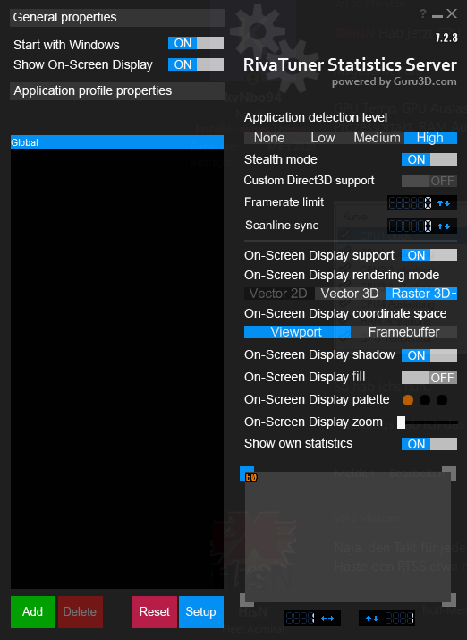

Haste den RTSS etwa nicht mitinstalliert? Der ist beim Afterburner immer dabei, aber manche klicken ihn weg.
RTSS ist mitinstalliert und läuft, hab extra dein Guide angeschaut.. aber irgendwie wird mir halt nichts angezeigt
Und alle Sachen aktiviert und in OSD angeklickt
Klick mal bitte den RESET Button. Du hast da schon viel verstellt.
In welchem Game probierst Du es gerade? Nicht das es gerade in Destiny versuchst, dessen Anticheat-Software unterdrückt jedes OSD.
Hab ich geklickt, wird trotzdem nichts angezeigt :(
Probiere es in CoD:MW
Dann: I don't know. Sorry.
Hast Du noch andere Overlays aktiviert? Nicht das sich da was überschneidet?

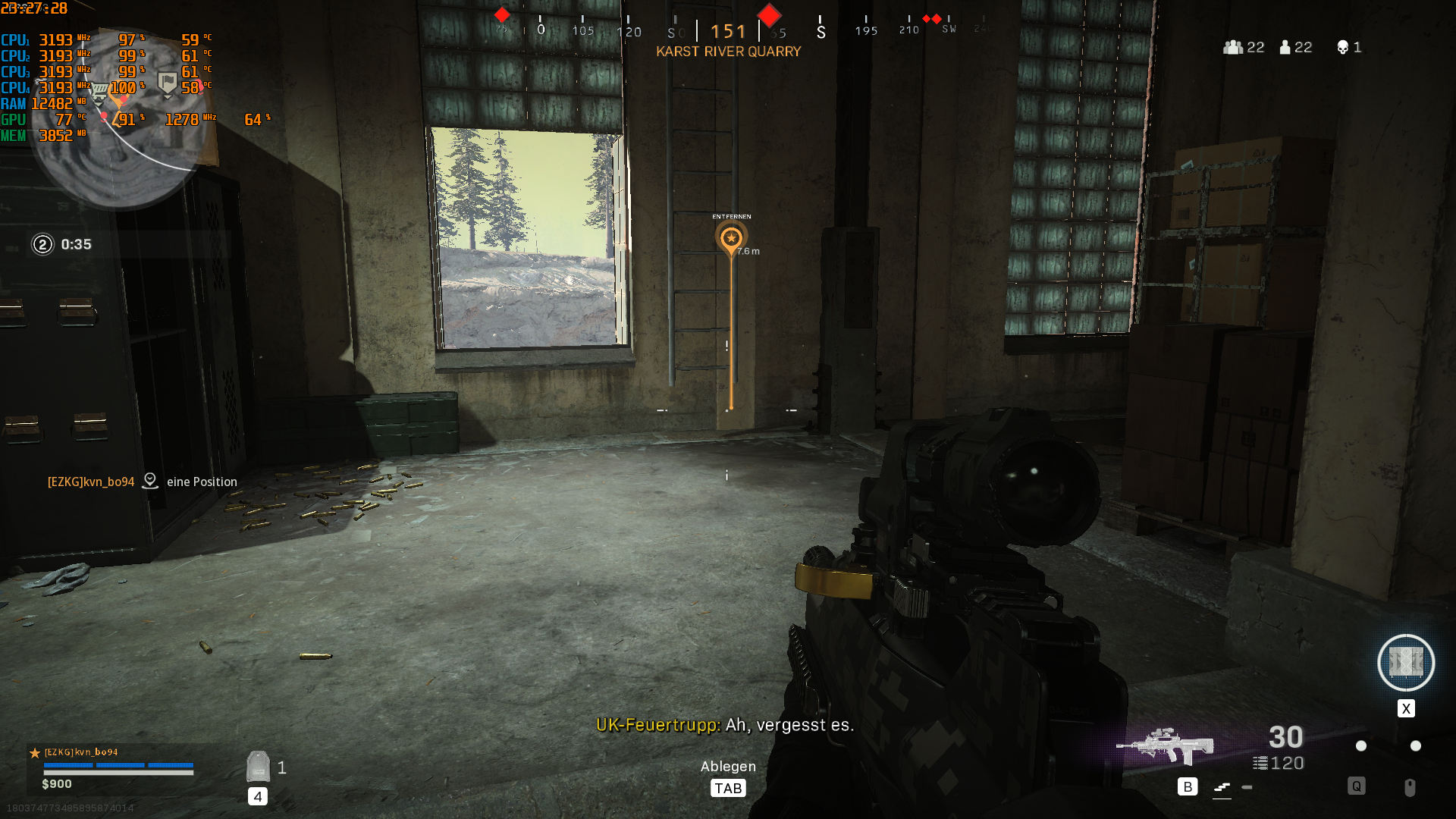

Neustart hat geholfen.
Also im Game siehts so aus...
