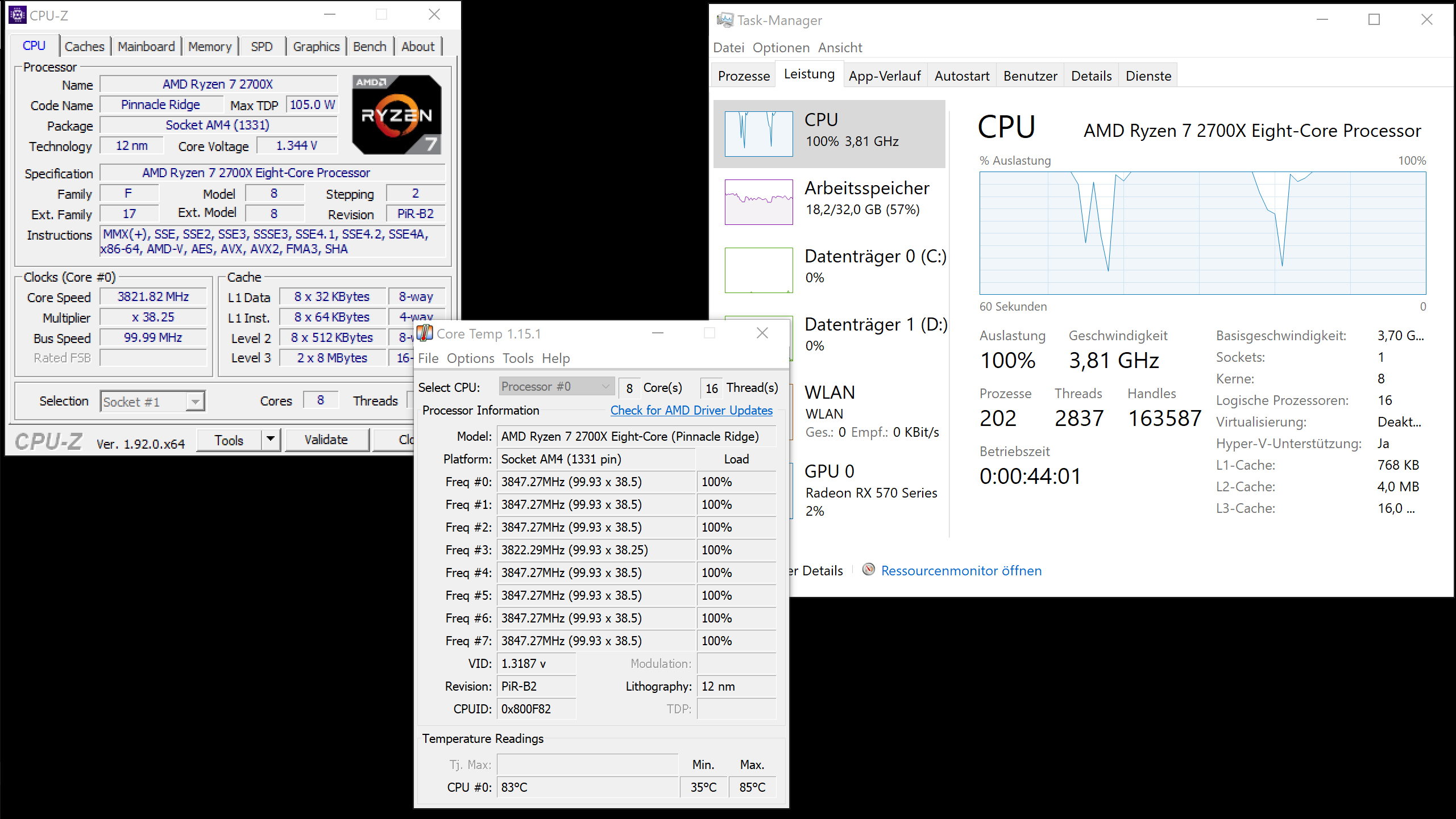

Die Kerne sind schon bei 1/2 Vorschau zu 100% ausgelastet und es ruckelt.

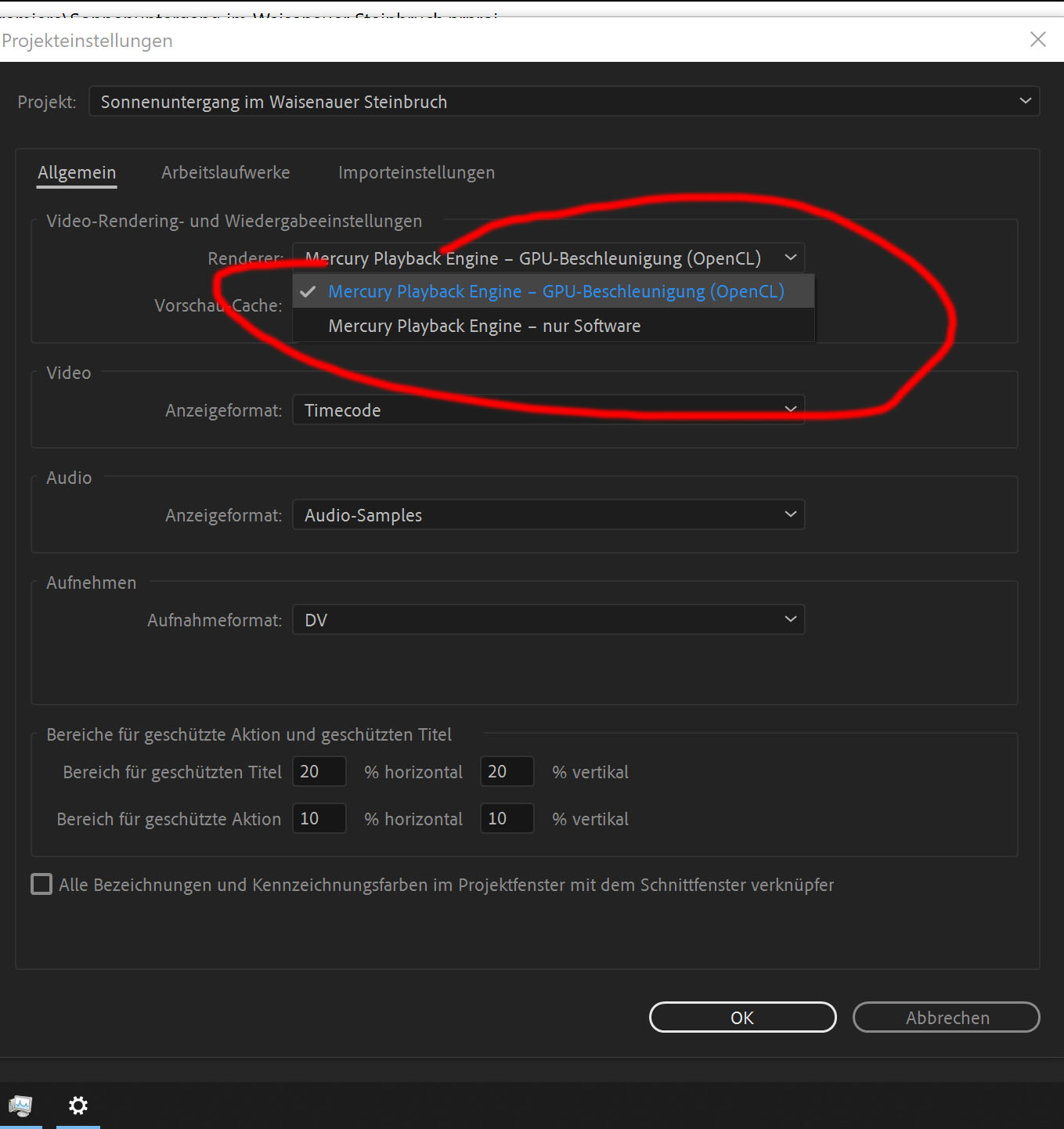

Die GPU wird nur zu 3% genutzt. OpenCL ist laut den Projekteinstellungen aktiv.
Kann das denn jetzt wirklich an den SSDs liegen? Weil mir kommt das eher so vor dass die CPU zu heiß wird? Also es klingt schon sehr mächtig, wenn man dann eine 6x schnellere NVMe-SSD hat, aber ist die wirklich notwendig?

Solche Effekte müssen über die GPU abgewickelt werden, andernfalls ruckelt es je mach Komplexität der Anpassungen selbst auf 16 Kernen in der Live-Vorschau. Da deine GPU aber dabei bei 3% herumdümpelt, scheint dies nicht der Fall zu sein, das wird bei dir gerade in Software über den Prozessor gestemmt. Hast du bei deinem Plattformwechsel auch das Betriebssystem neu aufgesetzt?
Du benötigst kein neues Board, das Problem hier ist zweifellos dass die Grafikkarte nicht genutzt wird, warum auch immer. Auf deinem jetzigen Board würden im Zweifelsfall 16-Kerner laufen, die in Premiere schneller sind als die Zen+ Kerne vom alten TR. Macht bei Premiere so gar keinen Sinn von deiner Plattform auf TR4 zu wechseln.

Ok also OS ist nach dem Hardwarewechsel neu aufgesetzt, Windows 10 Pro 64.

Da das mit der GPU bei dem alten Board genau so war mit der geringen Auslastung, sollte es dann wohl an der GPU liegen?

Na eigentlich ist das nicht nötig, Premiere muss sie nur benutzen. Eine neue GPU bringt dir gar nix wenn diese ebenfalls nicht genutzt wird, auch wenn Premiere traditionell besser mit Nvidia läuft (Cuda).
Einen neuen Prozessor bei der Filterarmada gegen das Problem werfen wird nicht sehr viel helfen, eine Mittelklassegrafikkarte wie du sie hast macht normalerweise einen besseren Job als einen 3950X bei diesen Aufgaben.
Es ist also erst mal zu klären, warum Premiere deine GPU völlig ignoriert.
Und wie finde ich nun heraus, warum Premiere meine GPU ignoriert?
Hab da jetzt wieder ne halbe Stunde rumgesucht und nichts gefunden, weiß aber auch nicht wonach ich da gucken soll.
GPU Treiber ist auf dem neusten Stand, die AMD-Software ist auch installiert.
