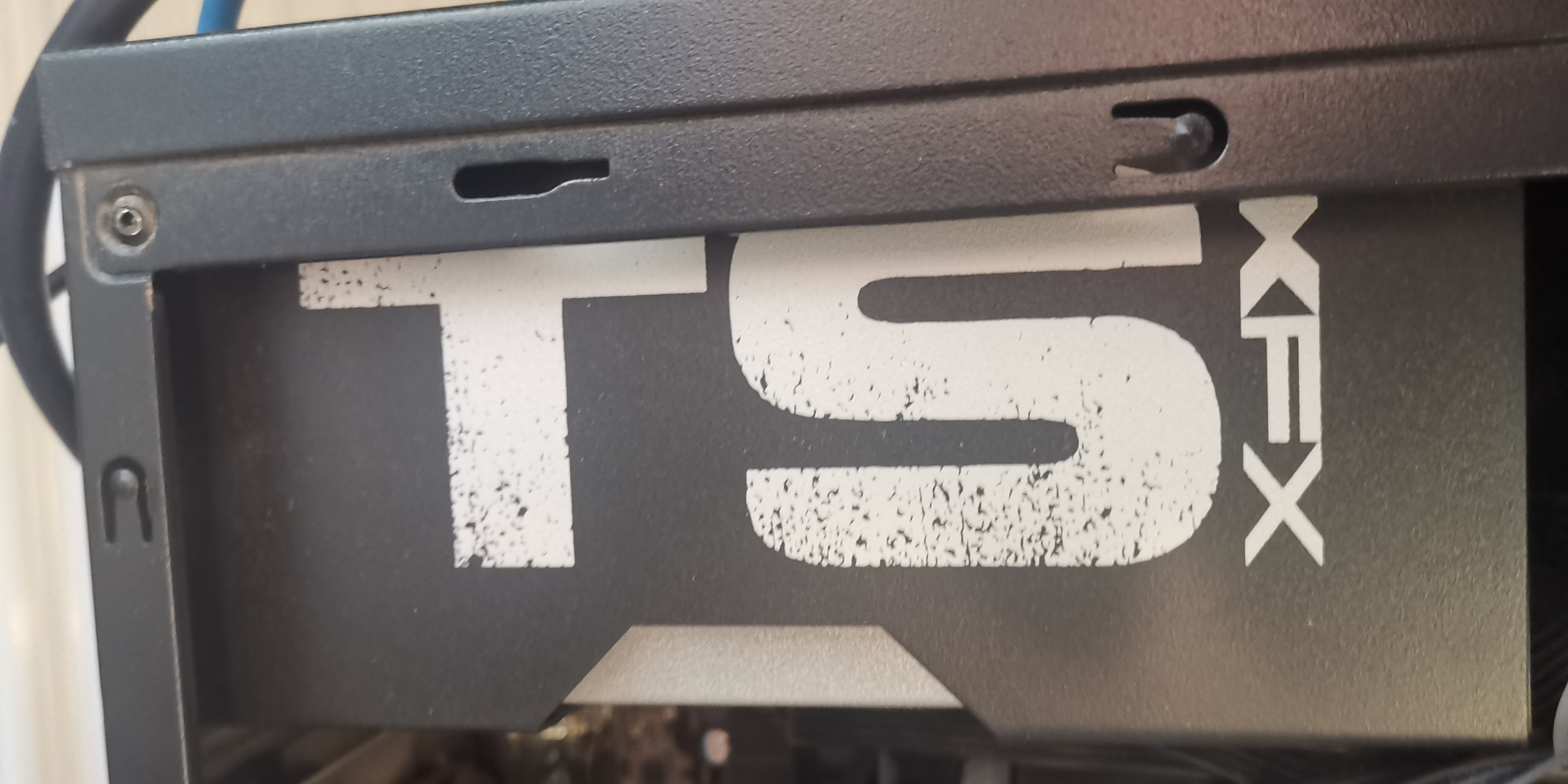

netzteil ? restsystem?

@Scrush sollte eins mit 550 Watt sein.
Grafikkarte AMD Radeon 7800 HD (ich weiß, dass ich die auch Upgrade werde muss, aber das hat jetzt erstmal keine Priorität )

wir brauchen natürlich das genaue modell. ich frag doch nicht umsonst^^

@Scrush etwas genaueres kann ich leider nicht finden

es steht doch auf dem netzteil?
