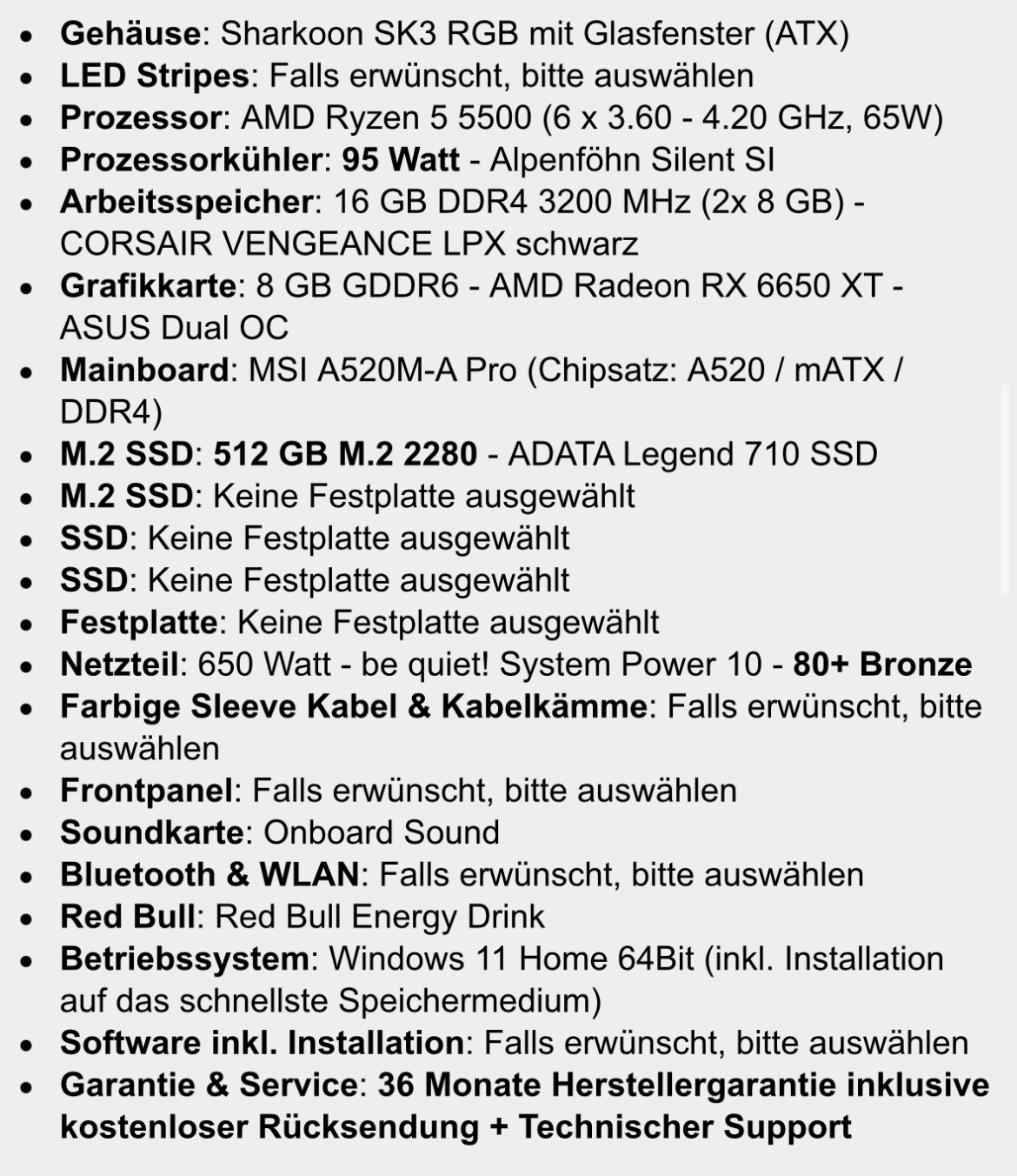

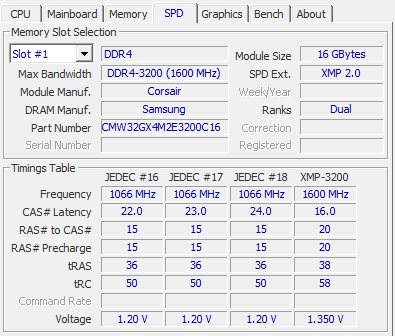

würde gerne mal sehen ob dein Ram auch im XMP Modus mit max. 3200MHz und nicht im lahmen JEDEC Modus bei 2133MHz läuft, lade dir mal bitte CPU-Z runter und lade hier vom Reiter SPD+Memory mal Screenshots bitte hoch, sonst bleibt dahingehend auch einiges Leistung liegen

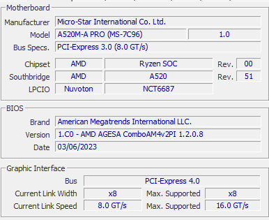

würde an deiner Stelle übrigens nen 5700X (wird ab Bios Version 7C96v19 vom 28.03.2022 unterstützt) nachrüsten, gleichschnell wie ein 5800X, aber zieht unter Volllast um einiges weniger und damit auch geringere Abwärme, sowie kostet dieser auch weniger als ein 5800X, kann aber sein das du dein Bios vorher updaten musst,
mit CPU-Z unter Mainboard kannst du auch sehen welche Bios Version du drauf hast, musst aber nachdem update dann wieder besagtes XMP-Profil des Speichers laden und auch Resizable Bar aktivieren

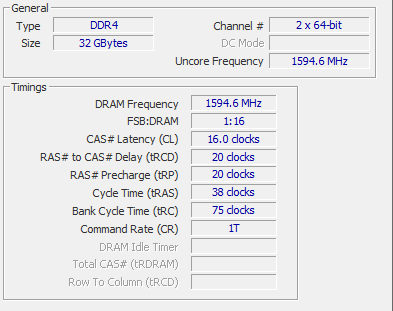

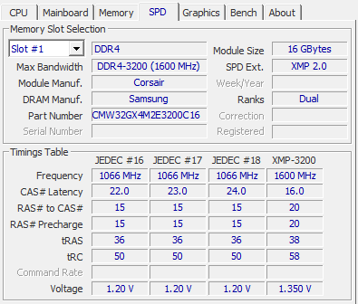

Siehe unten.
Ich habe im BIOS den RAM nachdem ich ihn getauscht habe manuell auf eine Frequenz von 3.200 MHz einstellen müssen. Als ich das XMP Profil verwendet habe, habe ich lediglich 2.133 MHz bei Adrenaline wiedergefunden.

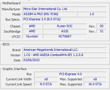

Danke für das Feedback. In diesem Fall würde ich natürlich auch zur 5700X tendieren.
Den Screenshot der Mainboard Informationen ebenfalls anbei.
Danke im Voraus!
sieht alles soweit gut aus und dein Bios ist auch aktuell, sollte dann dem upgrade mit nem 5700X nichts im Wege stehen

NoLimit schrieb:
Ist das sinnvoll bzw. ab welchem Punkt sollte man das Mainboard mit wechseln?
ein 5800X3D sollte noch passen mit seinen 100W TDP und deinem A520 Board, drüber würde ich mit nem 5900X/59590X nicht gehen
