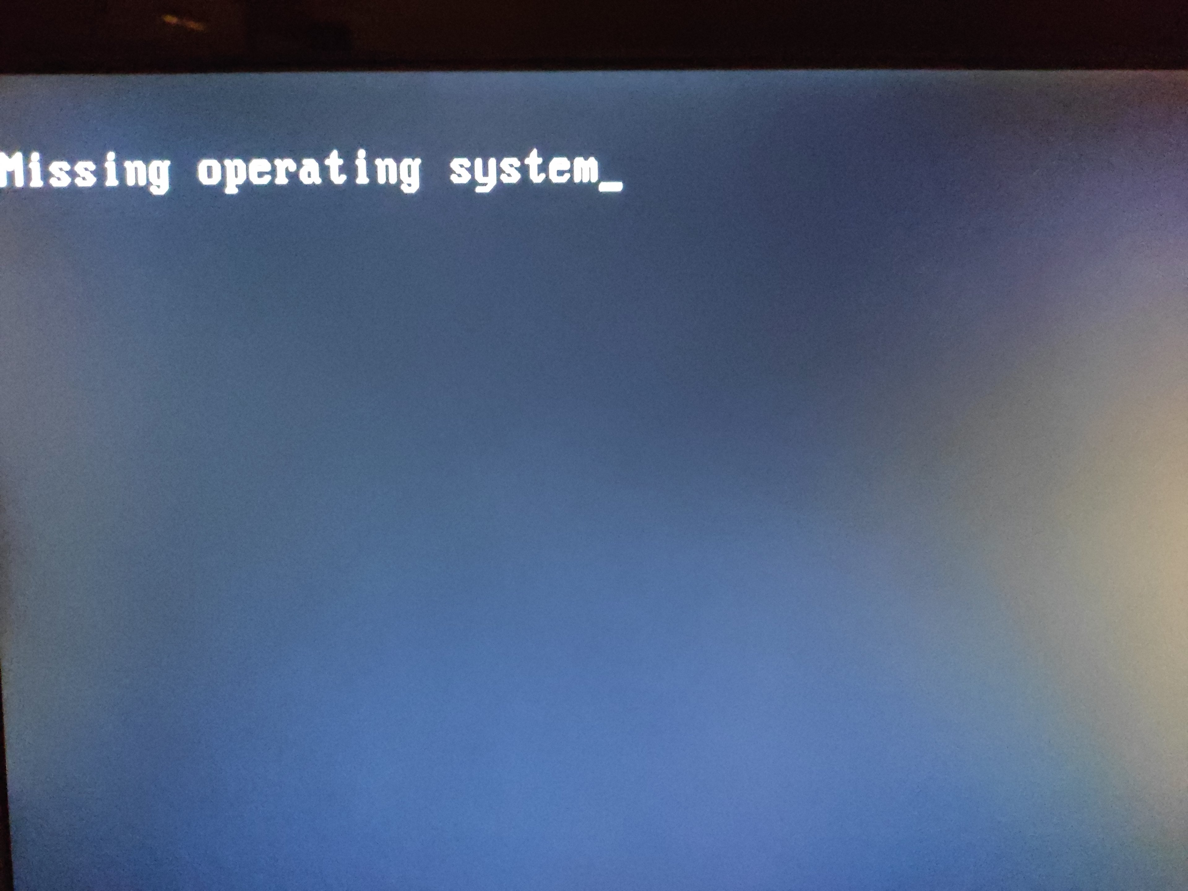

Gesagt, getan, das Update wurde laut PC auch erfolgreich abgeschlossen. Allerdings habe ich nun einen schwarzen Bildschirm und die Info "Missing operating system". Ganz toll... Reset, also Batterie auf dem Mainboard rausnehmen hab ich schon gemacht, keine Veränderung.
Da bewahrheitet sich mal wieder die Weisheit, never change a running system :(
Keine Panik. Alle Einstellungen wurden zurückgesetzt. Du mußt die Bootreihenfolge wieder richtig einstellen ;).
Also der Schweiß klebt mir schon ein wenig auf der Stirn. Bis jetzt habe ich es nicht hinbekommen. Wenn Du mir verrätst, welches die richtige Reihenfolge ist und wo ich das einstelle wäre ich dir sehr dankbar!

Solange er ein fehlendes Bootmedium bemängelt ist alles gut, hättest also das neue BIOS lassen können ;).
Ist nur eine Einstellungsgeschichte, welche das Booten gerade verhindert.

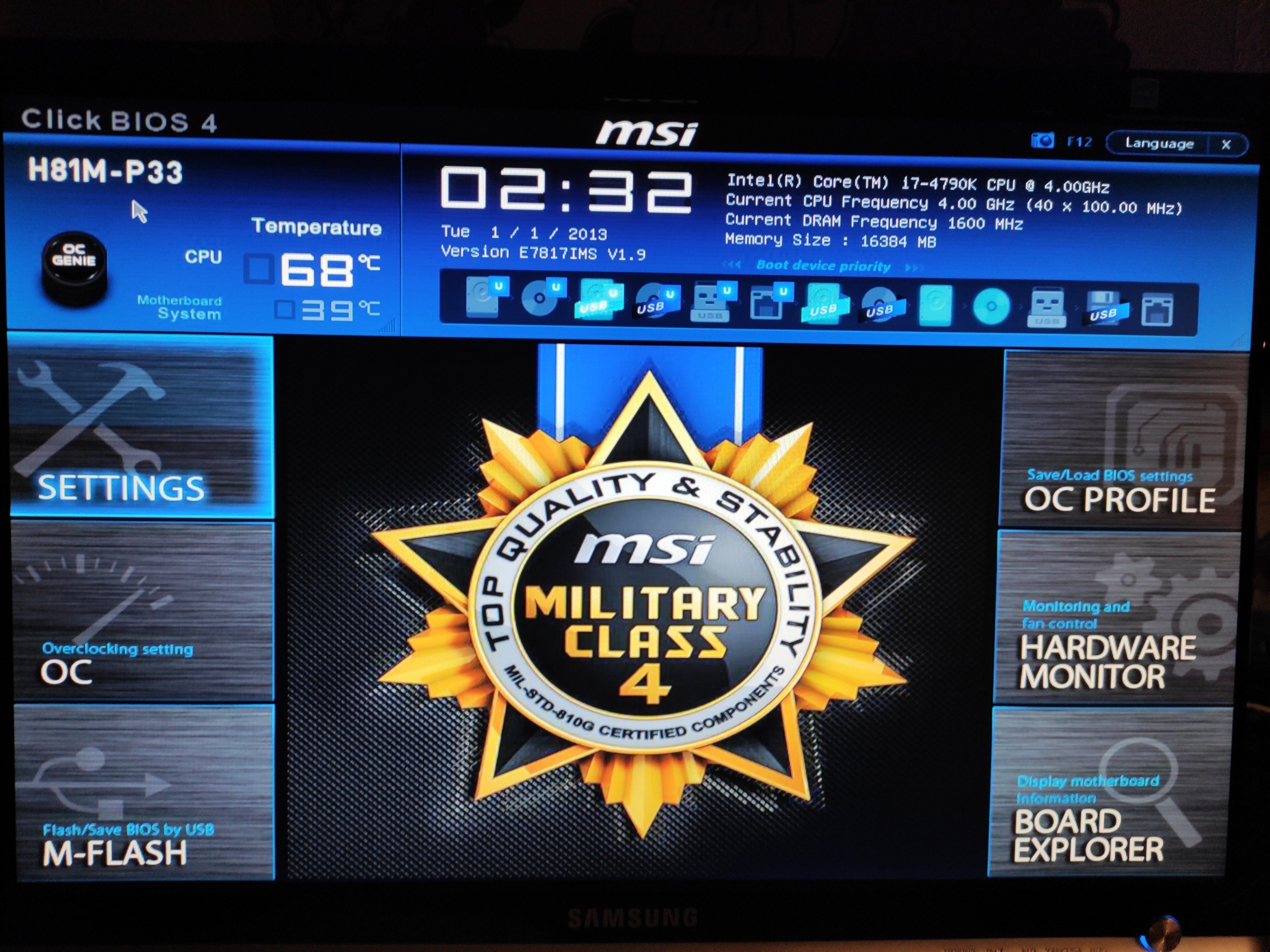

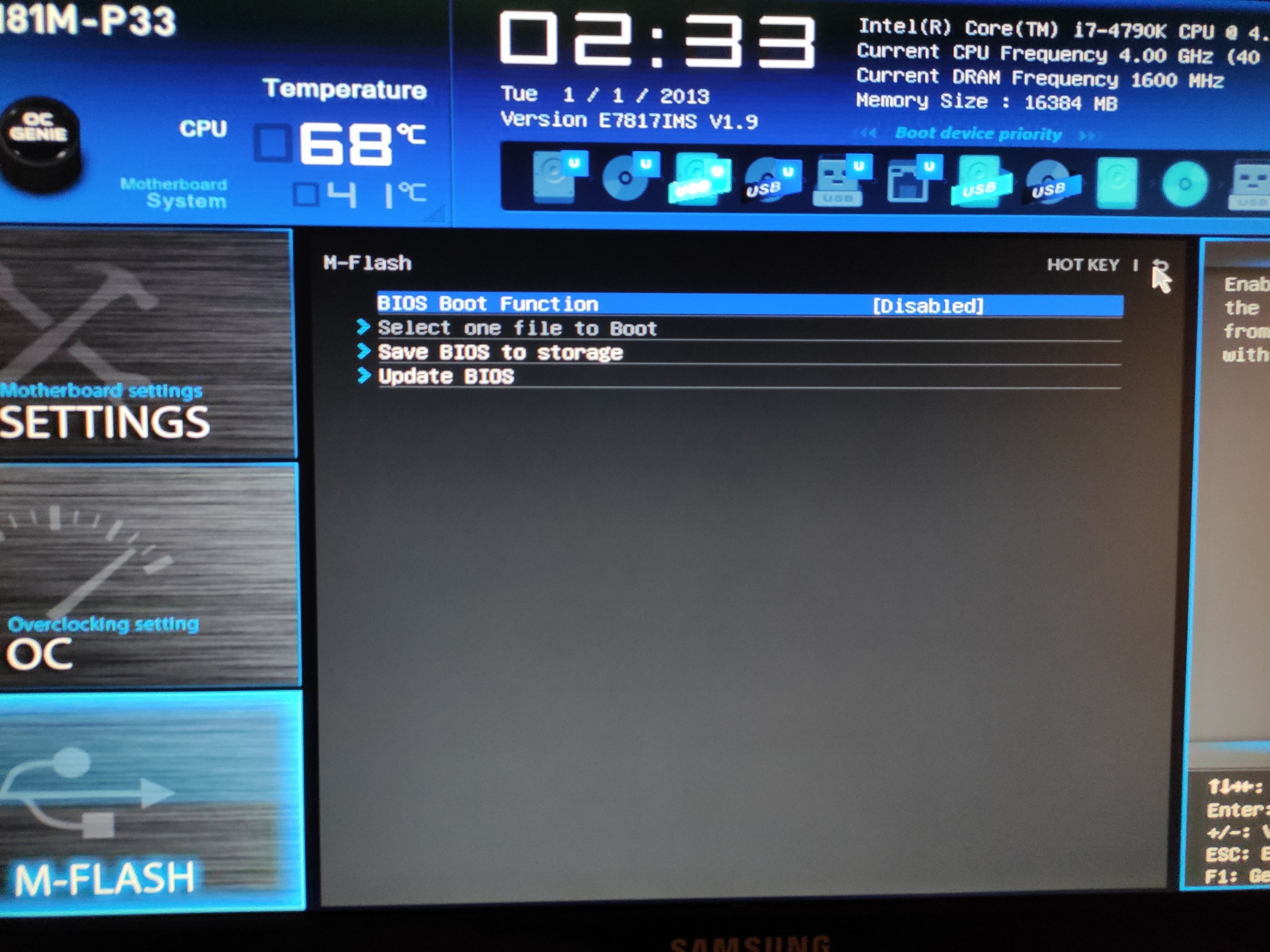

So hier ein paar Bilder. Hoffentlich hilfreich!

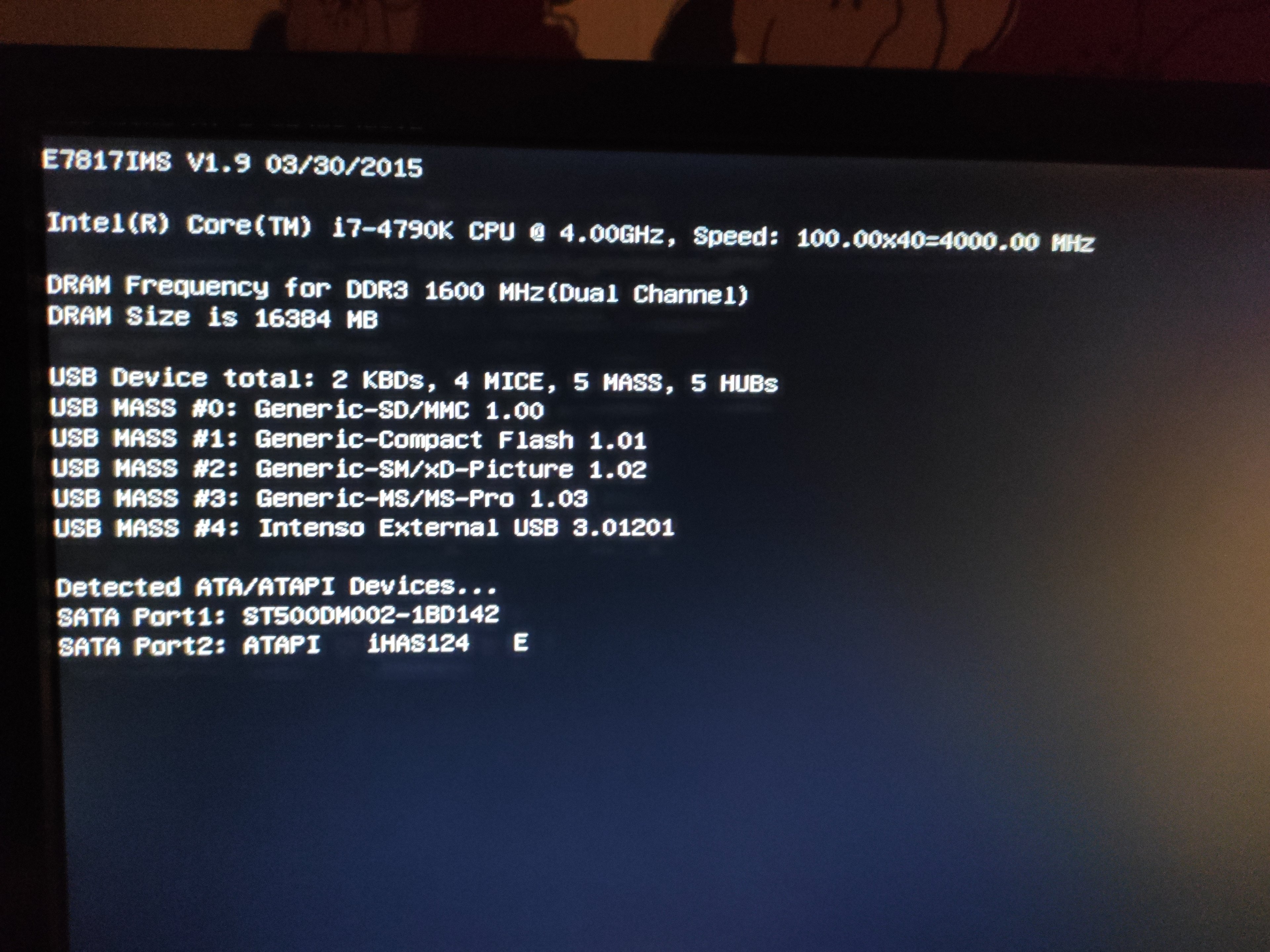

Das kommt ein paar Sekunden nach dem Einschalten. Kam sonst auch nie
Und kurz darauf dann das...

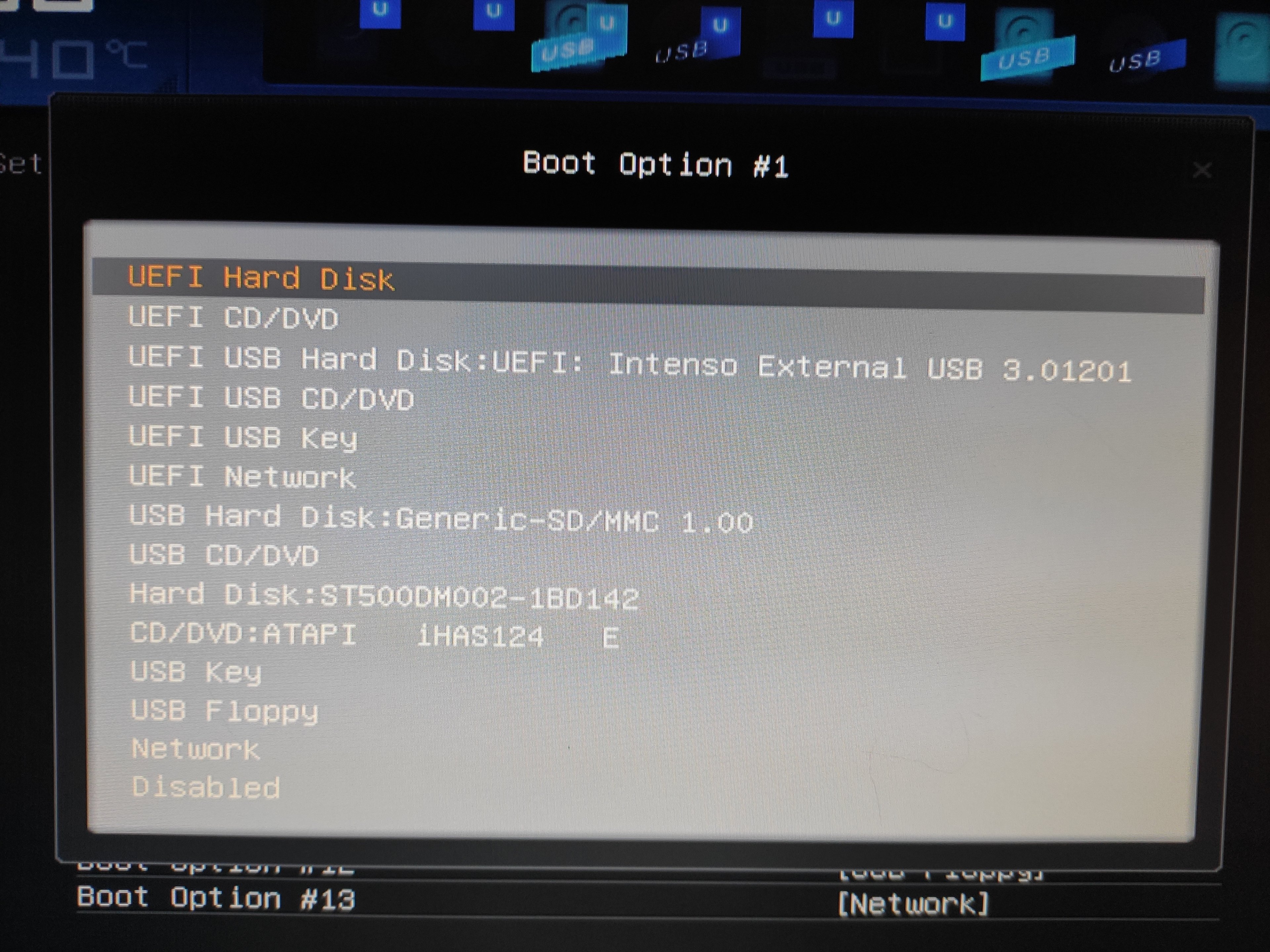

Welche Angebote kommen, wenn du 'Boot Option #1' wählst (anklickst)? Wäre für UEFI Boot.
Andere Möglichkeit ist unter #9. Das wäre für Legacy/CSM.
Auf was für einer Platte ist den Windows installiert?
EDIT: Datum/Uhrzeit sind auch resetted worden, mal neu einstellen :).

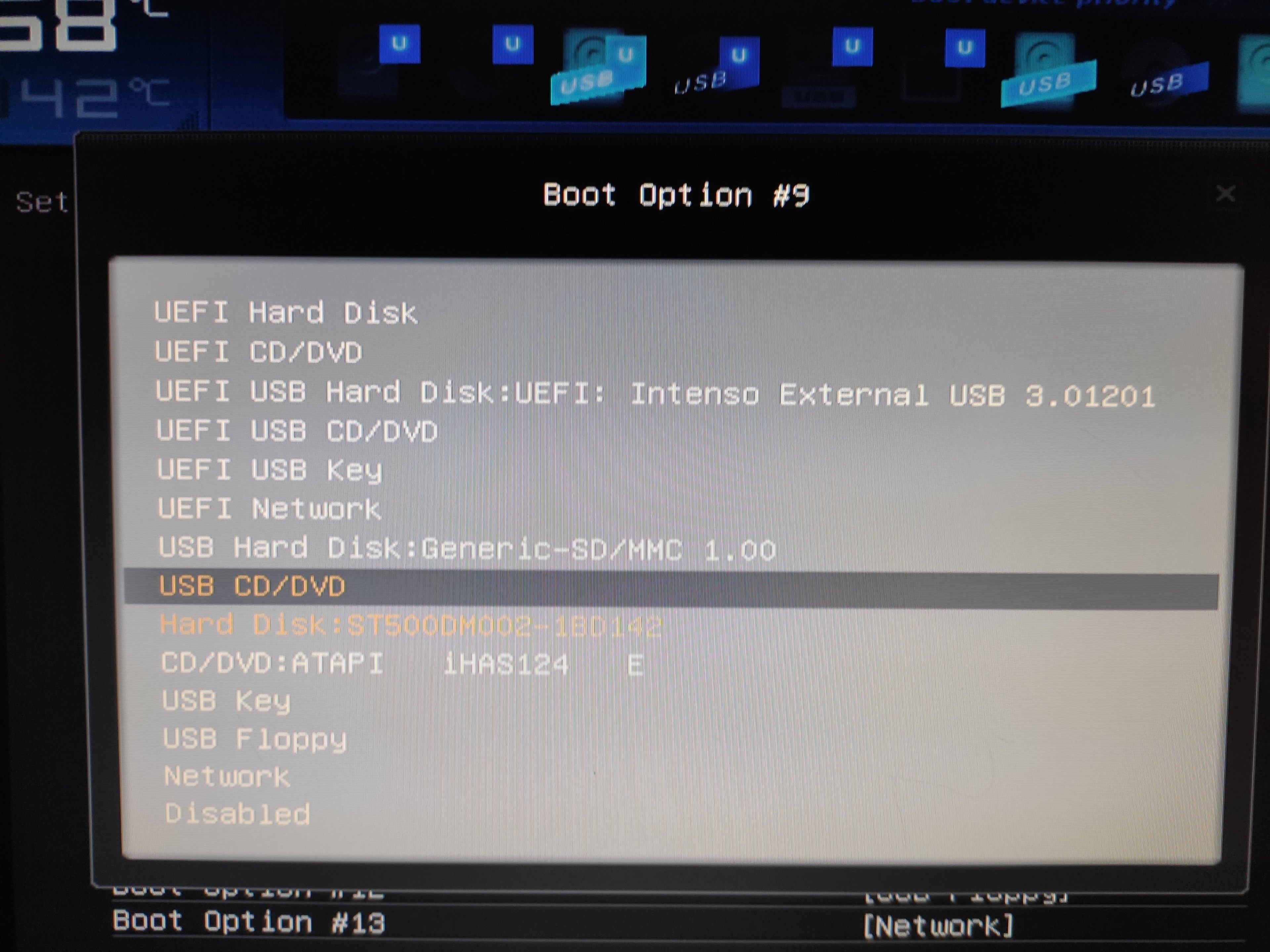

Das kommt bei boot Option 1
Das bei 9
Windows ist auf der normalen Platte installiert, also nicht auf der über USB angeschlossen SSD
Markiere mal mit den Pfeiltasten Option #9 und bringe es mit der '+' Taste (numpad) auf Position 1 (also ganz nach oben).
Dann mal testen ob er Windows bootet.
Ich hatte vor deiner letzten Antwort mal bei Option 1 die ST500... ausgewählt und siehe da, es lebt! :)

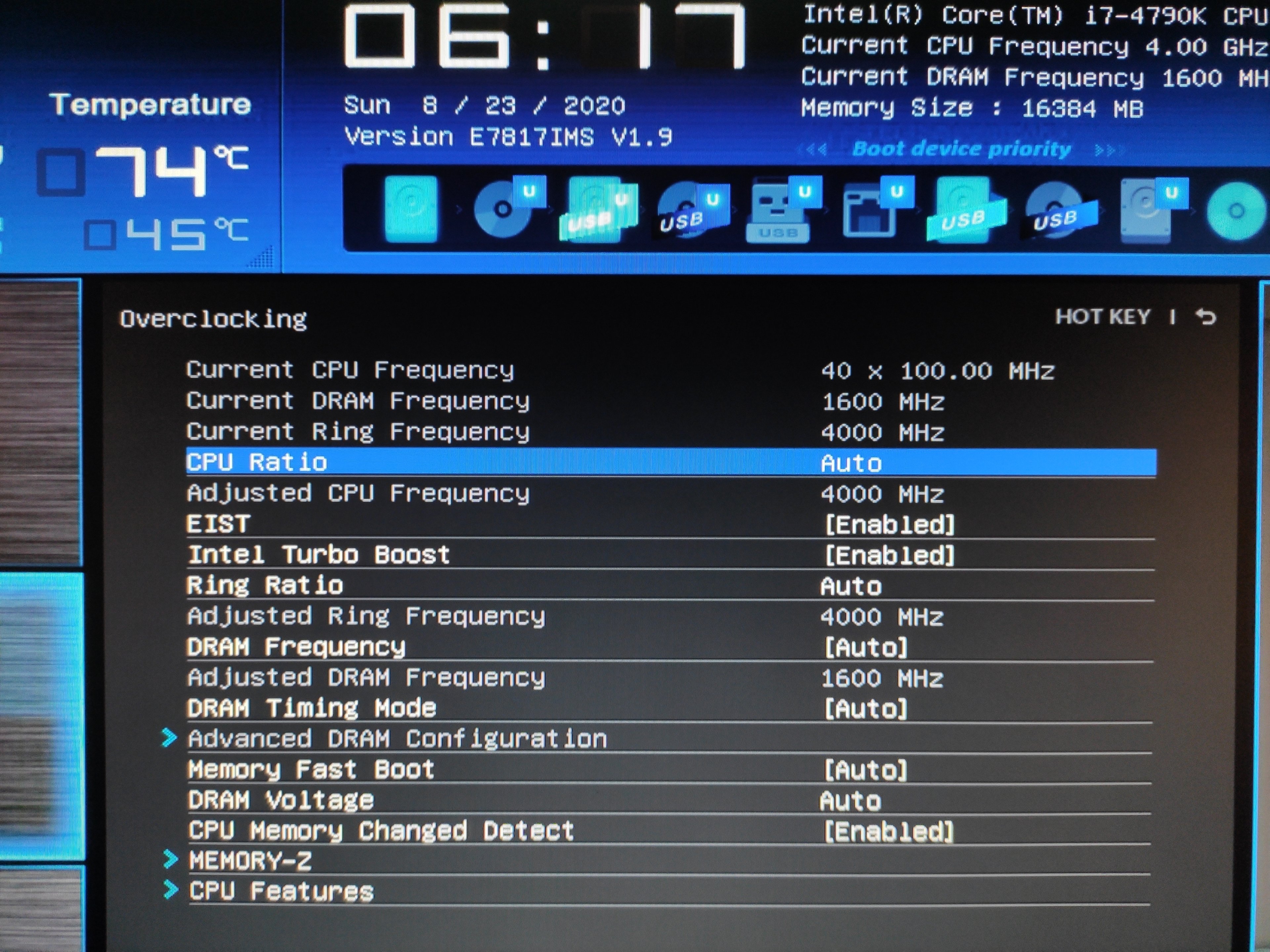

So sieht es aktuell bei OC aus. Passt das oder sollte ich was umstellen?
Sieht so aus als würde die CPU die ganze Zeit mit 4 GHz laufe, obwohl die CPU Ratio auf Auto ist.
Ist immer so eine Sache mit den Einstellungen. Am besten mal warten ob sich hier später noch wer meldet der mit älteren Intel-Systemen mehr Erfahrung hat. Mein Gigabyte System-BIOS sah anders aus.
PS: Was verbirgt sich denn unter 'CPU-Features'?
Evtl. Gibts iwo einen "game" Modus oder auto oc modus. Manchmal heißts evtl nur cpu boost. Solche einstellungen reichen oft das die cpu nicht automatisch runtertaktet. In diese richtung halt schauen.

Wie einer bereits schrieb, dein Bootproblem liegt/lag am BIOS Reset weil er die Reihenfolge nicht korrekt eingestellt hat bzw das Laufwerk nicht am SATA Port 0/1 hängt.

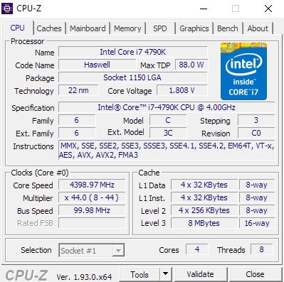

74° im bios is aber net so gut. wenn ich das richtig interpretiere.

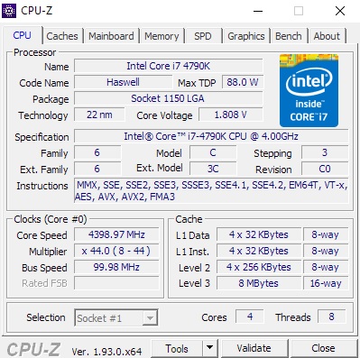

schau mal in windows im cpu-z wieviel volt da steht unter last.
auto voltage is manchmal extrem zuviel

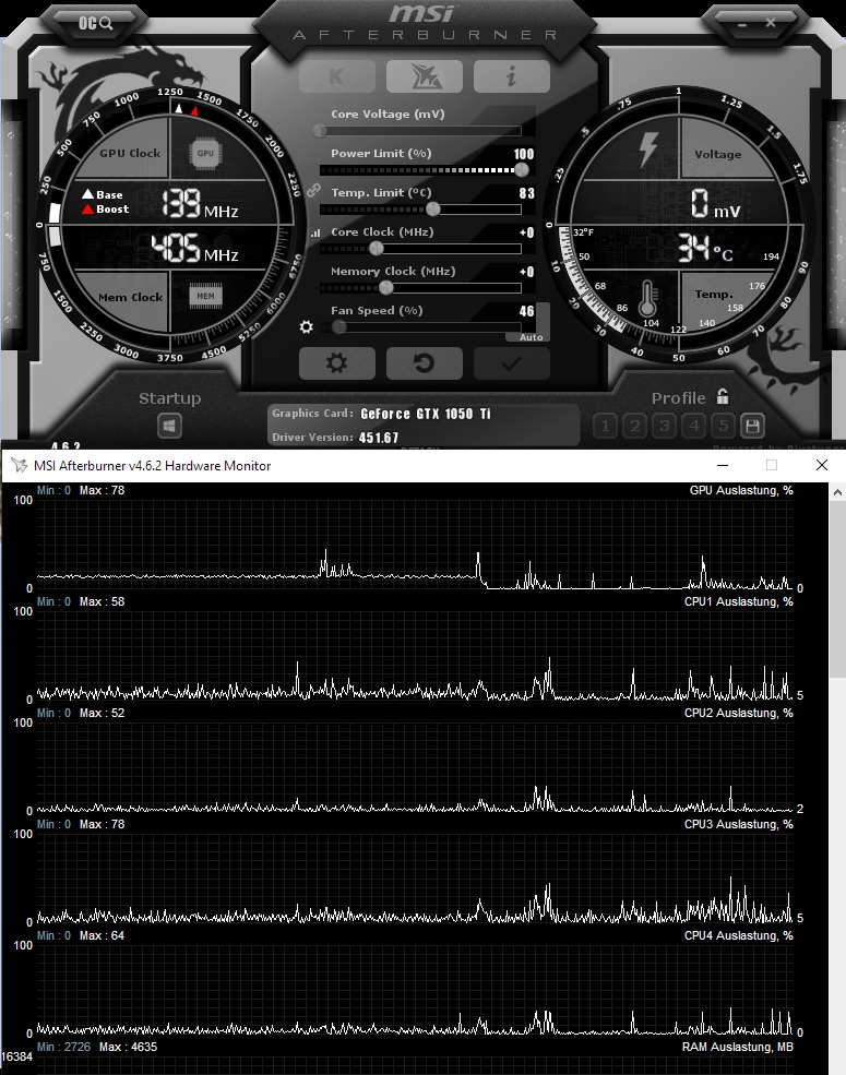

Ich glaube die hohe Temperatur lag gestern an den ständigen Updates und hoch-/runterfahren. Inzwischen hat sich das alles wieder ganz gut eingependelt. Im "Normalbetrieb", also ohne Gaming, läuft er ruhig vor sich hin.
Ja ich hatte es nur geändert, weil es hier mehrmals empfohlen und teilweise als obligatorisch dagestellt wurde. Wäre ja vermutlich auch glatt gelaufen, hätte ich das mit der Reihenfolge eher gewusst/gesehen. Dann hätte ich mir den Reset sparen können. Aber das war Neuland für mich, wieder was gelernt ;)
