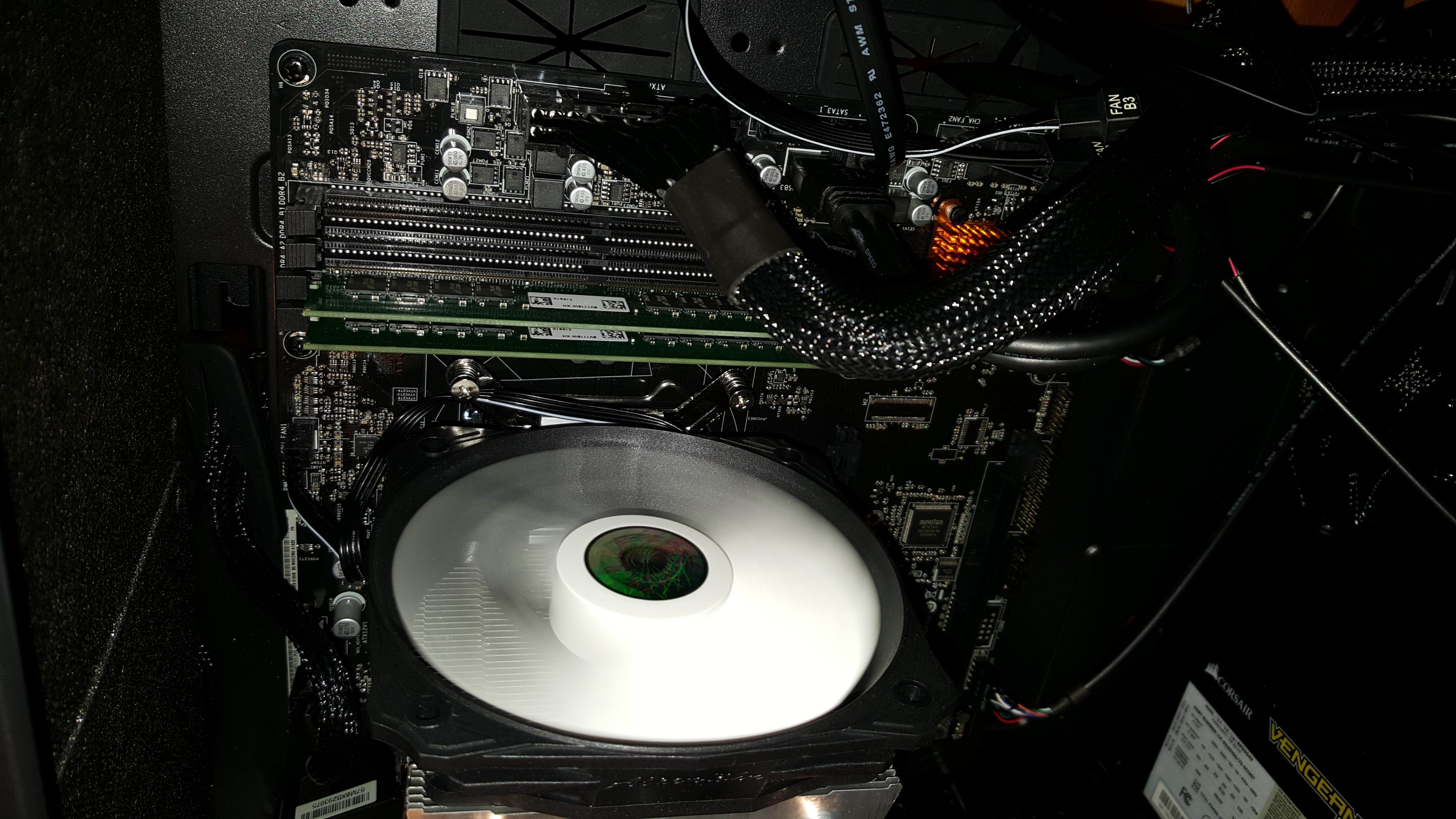

Check noch mal alles, wenn das nicht hilft musst du noch mal prüfen, ob es an einem ram riegel liegt, ...
Der ram sitzt in den slots 1,2?

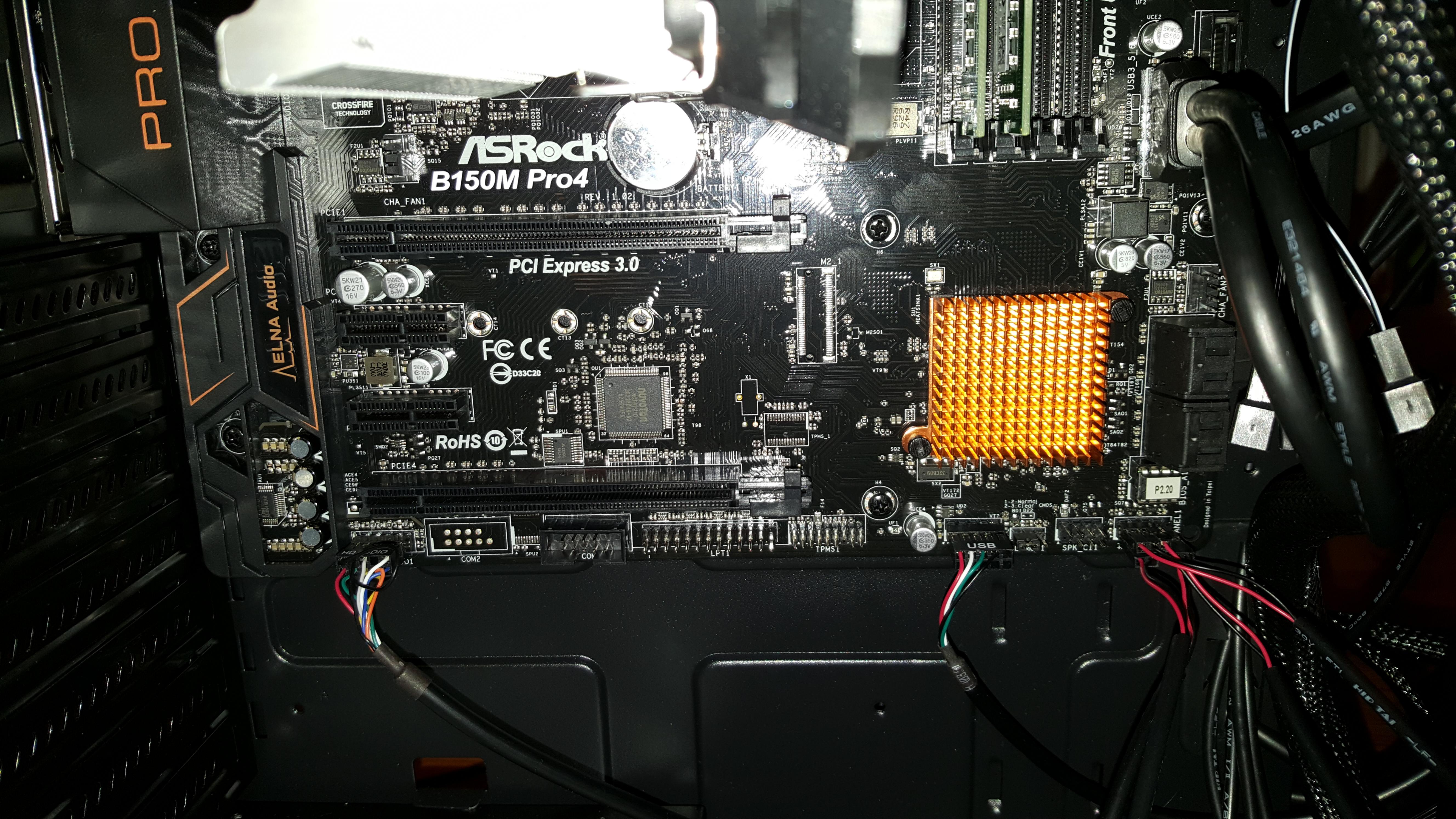

Mach ruhig mal n bild von innen.

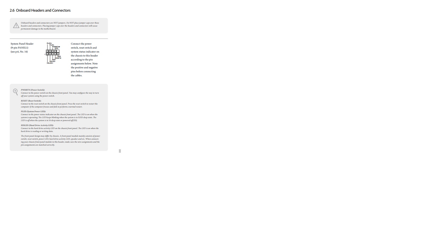

Bin jetzt draufgekommen ich hab die Gehäusesteuerung also Power/Reset und die LED-Panal nicht richtig angeschlossen. Kann es daran liegen?
Bin immer noch auf keinen grünen Zweig gekomme, dass jetzt reset knopf und power knopf gleichzeitig funktionieren
Das kann sein
Du musst das wie im Handbuch beschrieben anschließen.
Das muss stimmen, wenn es im Handbuch steht.

Versuch mal nur einen ram Riegel
Kühler schief angezogen?
