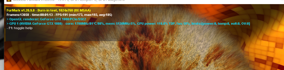

Ein kleiner GPU test vielleicht sagt er euch was
Netzteil- 750w -Fatality - Power Supply - Champion Series

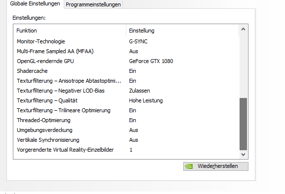

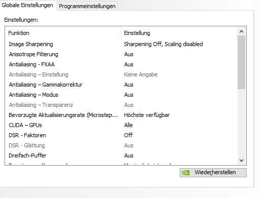

nvidia settings
nvidia settings
Das NT ist 9 Jahre alt und war auch damals nicht gut.
"könnte" schon sein das die neue Grafikkarte damit Ihre struggle hat.

Der Core-Takt im Furmark ist jedenfalls auch normal. 3DMark zum Vergleich zu anderen Systemen wäre halt tatsächlich noch mal interessant.
