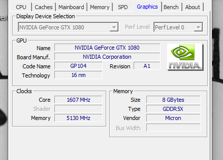

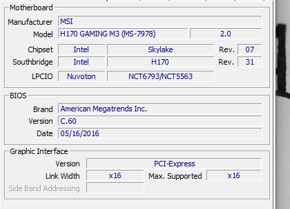

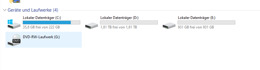

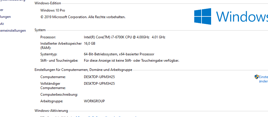

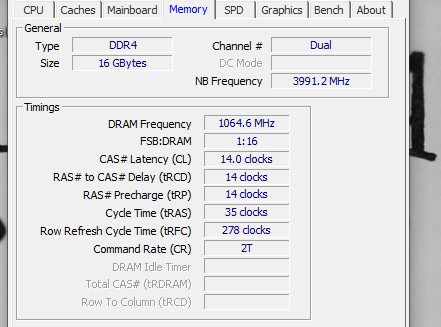

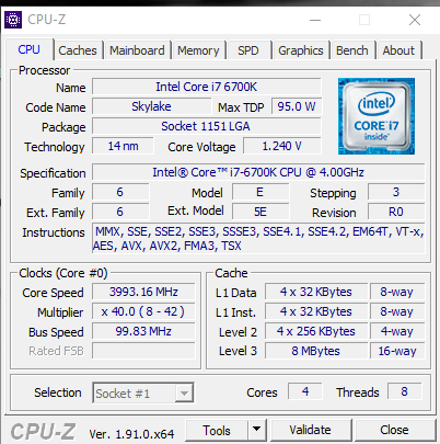

Screenshot_1.pngScreenshot_2.pngScreenshot_3.pngScreenshot_4.pngScreenshot_5.pngScreenshot_6.pngScreenshot_7.png

6700K im CPU-Limit? Würde mal sagen nein.

Bl4cke4gle schrieb:
Ist es denn wirklich eine 1080?
Nehme an ja steht drauf und der treiber findet sie auch
Reaktionen: Bl4cke4gle
Warum? Begründung?

Da kannst du, ohne weiter zu investieren, nichts machen. Ohne Z-Board kein OC und der Arbeitsspeicher ist auch sehr lahm.
Eine K-Cpu gehört auf ein Z-Board.
