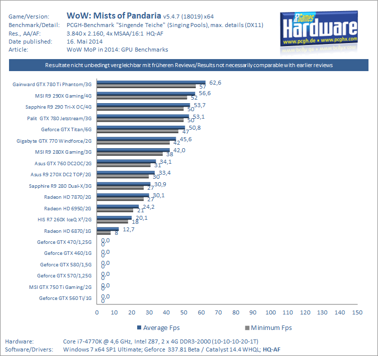

eine 290x loht hier def. nicht
die ist mal gerade müde 10%-15% schneller. (im bezug auf wow) das ist nichtmal spürbar.
hier einfach mal nachschauen:
das ist zwar mop, rechne einfach flat 20% leistung überall runter, dann passt das ca auf wod.

Mmh...schade. Hatte gehofft günstig bis zur nächsten Generation zu überbrücken. Die 80 Euro wären verschmerzbar gewesen. Die Benchmarks bezüglich WOD hatte ich bei PCGH auch gefunden, aber wollte das nicht so recht glauben. Demnach wäre die 680 ja sogar schneller als eine 290X....

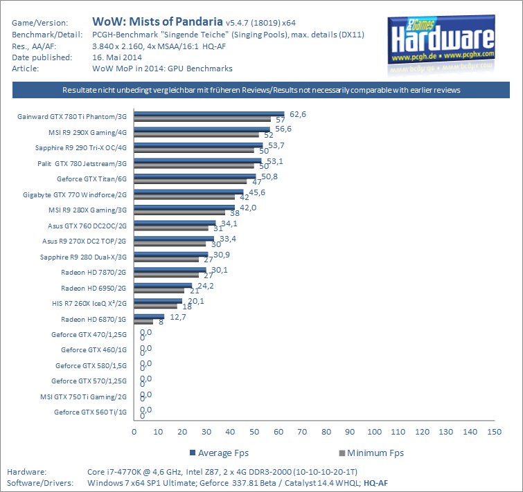

wenn du fragedrops bei schenks hast , stell die sichtweite runter
Hab mal nachgerechnet, sind knapp 25%

Das Problem ist nur, dass sich die MoP und WoD Benchmarks überhaupt nicht in Einklang bringen lassen. Lag die 290X bei MoP noch gute 30% vor einer 770/680 so liegt sie jetzt deutlich darunter. Dazu hat die 290X bei MoP unter 4K mehr FPS gemacht als jetzt bei 1440p. Da ist es wohl nicht mit 20% runterrechnen getan. Irgendwie scheint da ja noch massiv was schief zu laufen. Meine Befürchtung ist sogar, dass ich mit der 290X nicht viel besser WoW zocken kann als vorher...wenn nicht sogar schlechter. Und für die anderen Spiele reicht meine 680 halt sowieso schon oder aber die 290X wäre auch zu langsam....ist halt irgendwie nicht das Gelbe vom Ei.
