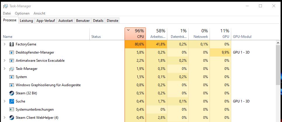

Anbei auch ein Bild vom Task-Manager, während ich Satisfactory spiele.

Lohnen tut sich weder ein "besserer" i3 noch sonst was auf der Plattform. Wirtschaftlich auch. Denn wenn du Geld investierst machst du das jetzt ohne den Weg eines modernen Betriebssystems. Diese Plattform wird offiziell auf Windows Basis nur noch gut 1 Jahr unter Windows 10 unterstützt.
Bobby123456789 schrieb:
Mein i3 "hängt" sich vermutlich auf, da dieser im Bereich von 80%-95% pendelt
Falscher Gedankengang. Die CPU sind dafür ausgelegt 100% zu geben. Temperaturen sind da wieder etwas anderes, dann wird aber erstmal Takt gedrosselt.
Dein Absturz hat andere Ursachen. Evtl. RAM?
