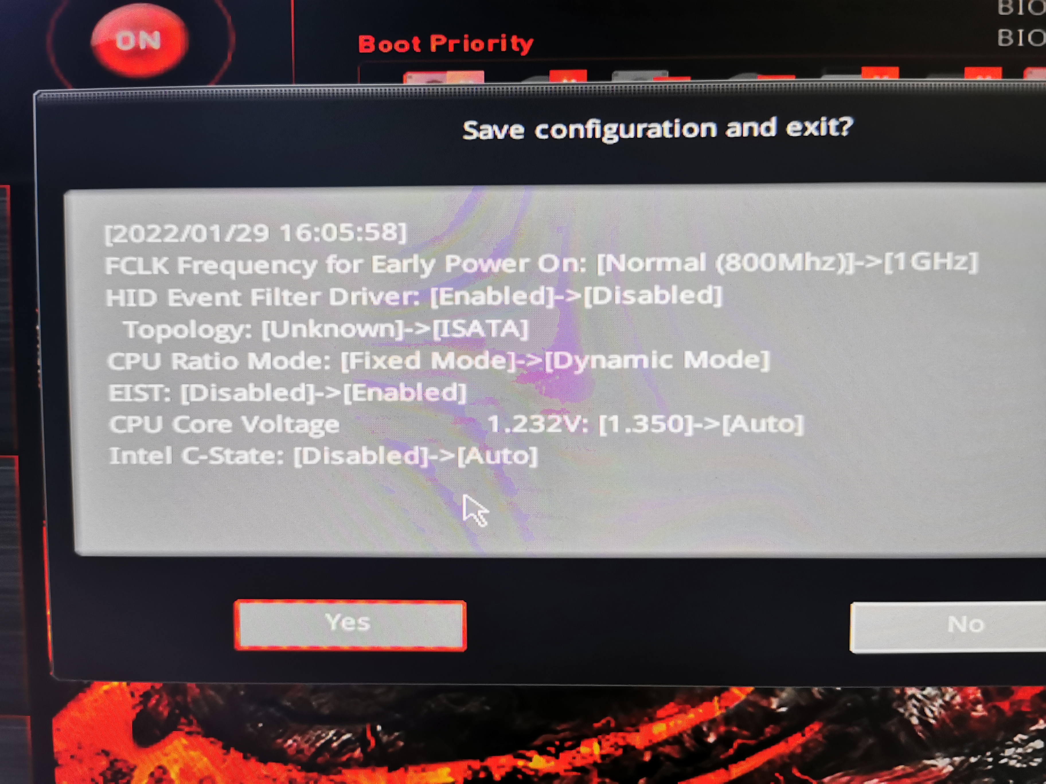

Nein, ich hatte die aktuellste Version schon installiert. Die ist lt. MSI irgendwann aus 2018.
Ich habe dann nur die Defaults im BIOS geladen

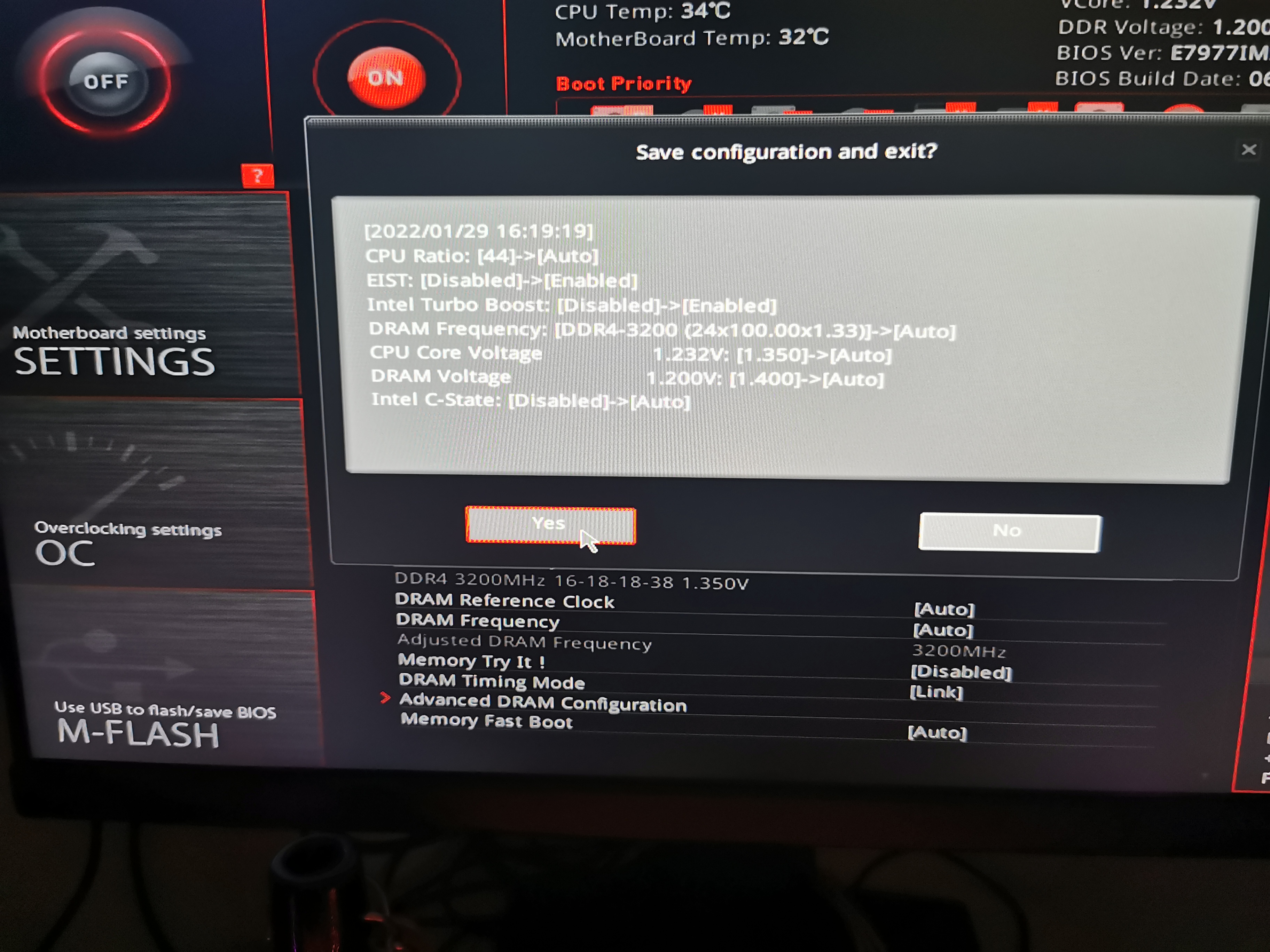

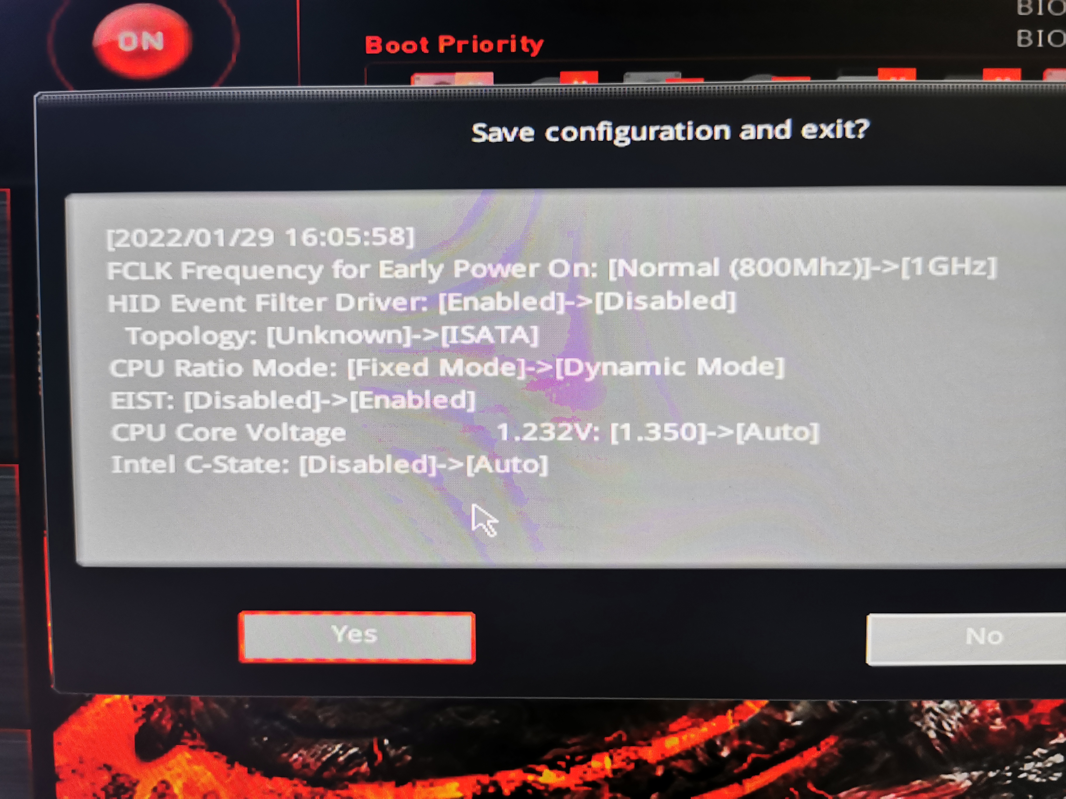

Auf dem einen Bild steht doch irgend etwas von wegen "TimboOC blabla" ... das scheint doch ein Overclocking-Profil zu sein. Sicher, dass er nicht versucht, DAS zu laden?

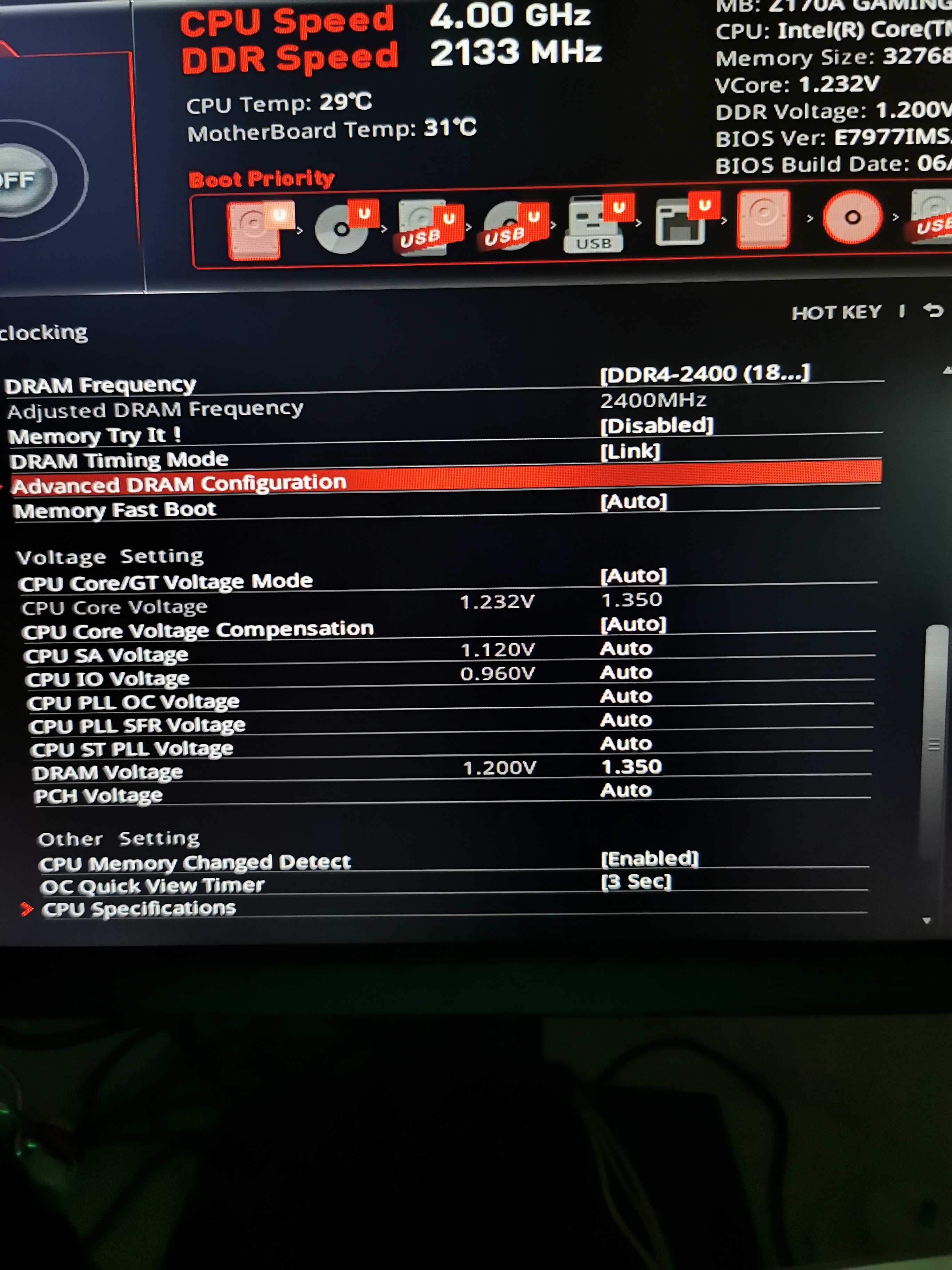

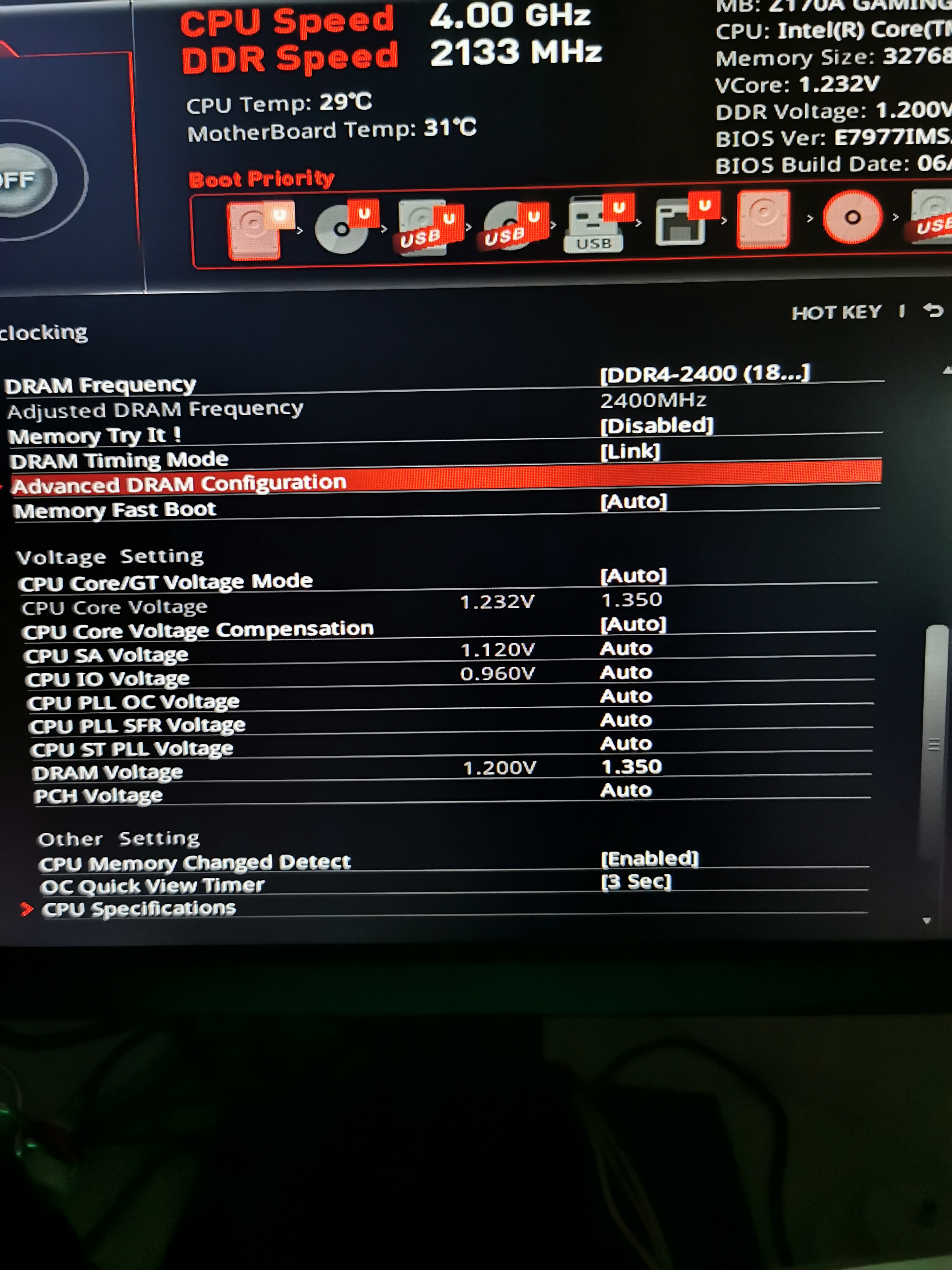

Wenn du die BIOS Defaults lädst, lass ihn damit ruhig mal in's Windows booten. Anschließend fährst du den PC herunter und machst ihn komplett stromlos - also auch mal die Steckerleiste bzw. den Schalter am Netzteil umlegen.
Danach wieder einschalten und in's BIOS gehen und DANN mal das XMP-Profil laden (achte darauf, dass du das richtige lädst, falls dort verschiedene vorgegeben sind).
Du kannst ZUSÄTZLICH auch mal die DIMM-Voltage, also die Spannung für die DDR4-Module, verändern. Stell sie ruhig mal manuell auf 1,4 Volt, das können die ab. Wenn selbst damit wieder der Fehler kommt, ist es vielleicht wirklich eine komische Eigenschaft deiner CPU (in der ja der Speichercontroller sitzt) und dann "beißen wir einfach in den sauren Apfel", übertakten deine CPU wieder manuell auf 4,4 GHz (Multiplikator von 44) und dann sollte es ja wieder funktionieren, genau so, wie es eben ja auch noch funktioniert hatte.
Übertakten der CPU verändert natürlich auch den innenliegenden Speichercontroller - und evtl. bekommt der beim Overclocking mehr Strom, was ihm dann eben auch dazu verhilft, die RAM-Riegel sauber zu erkennen und im XMP-Profil zu betreiben.

Haben gerade Besuch, bastele da gleich weiter. Habe das OC Profil gelöscht und versuche die Ansätze gleich 👍

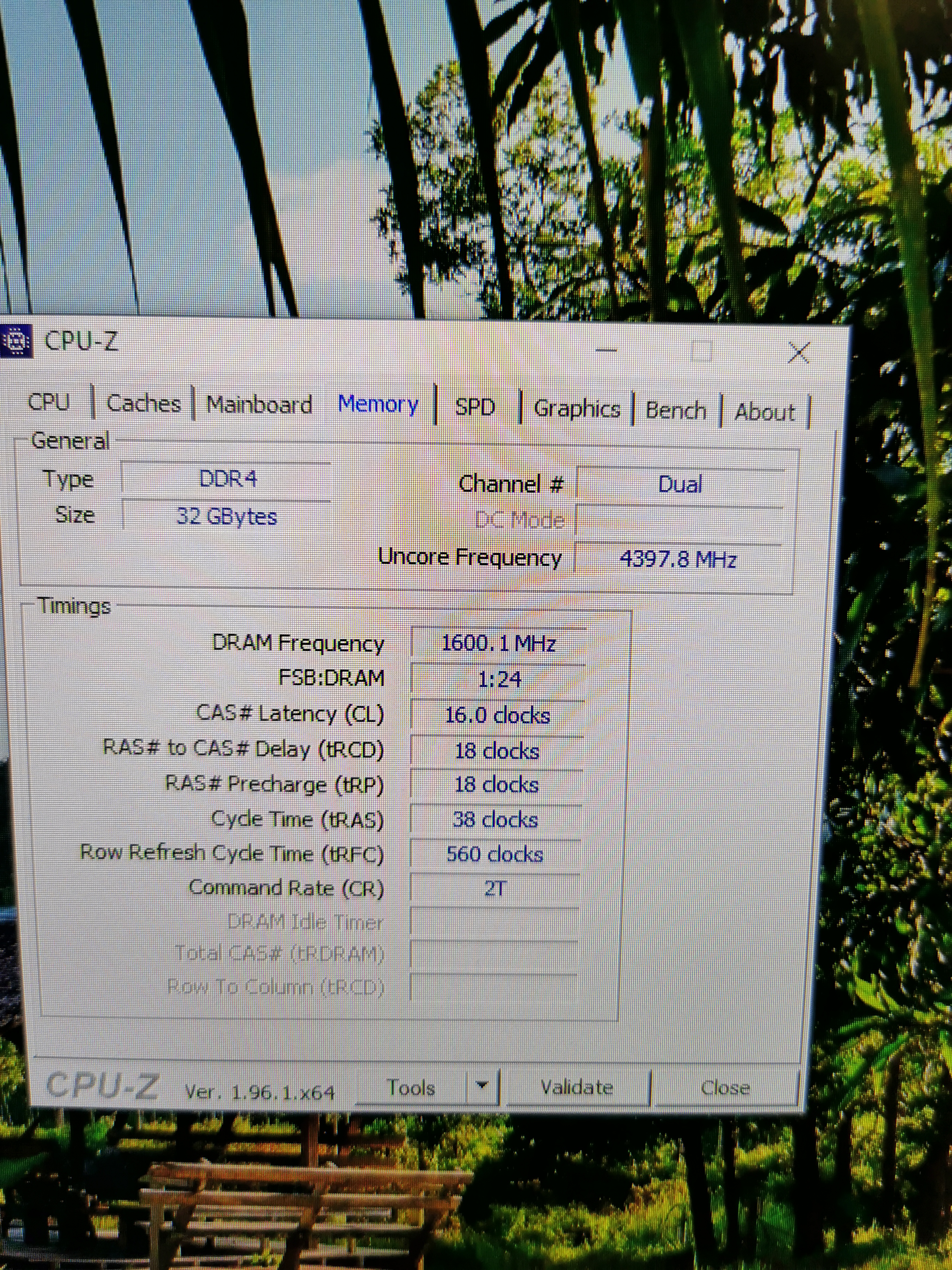

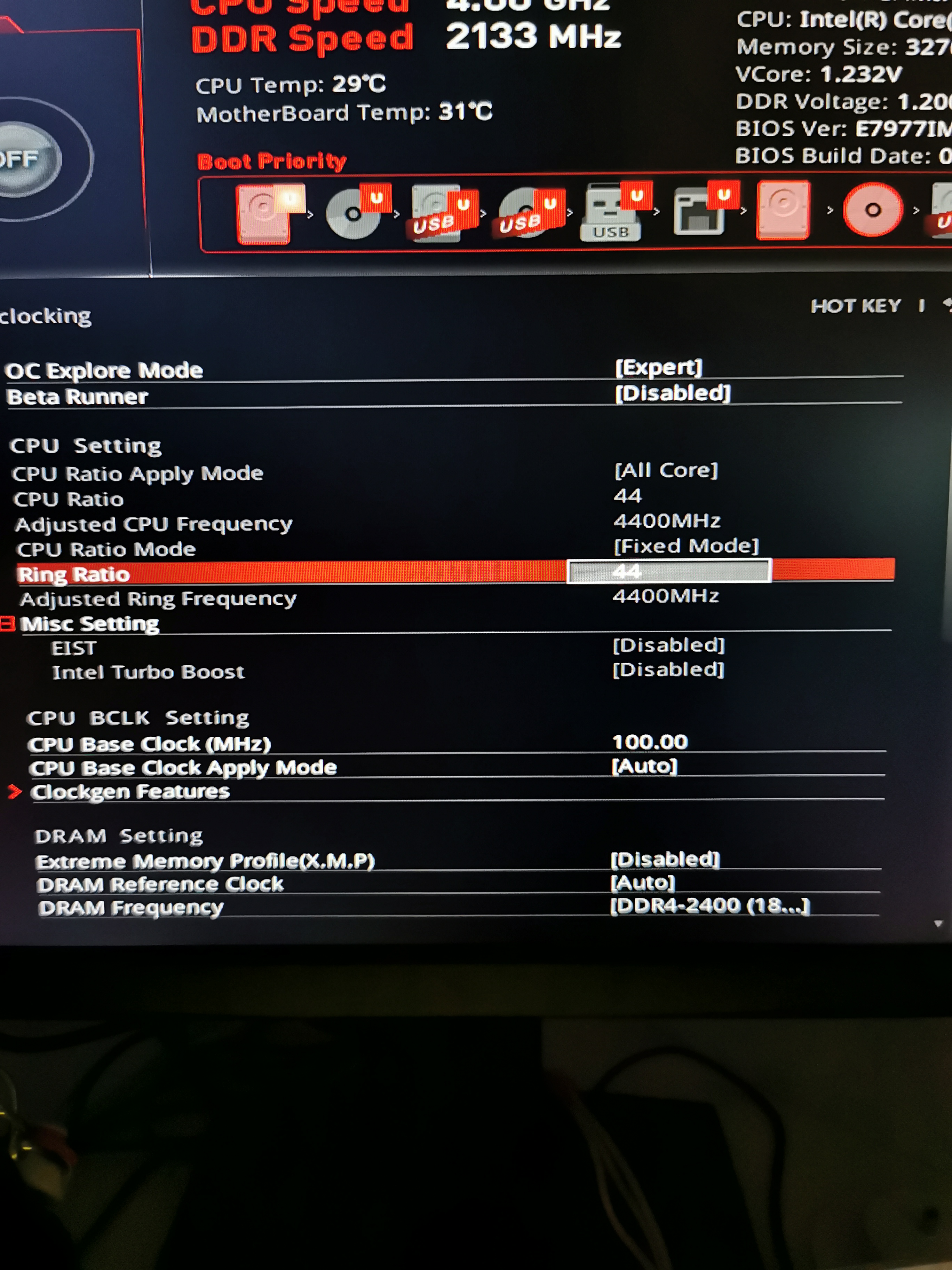

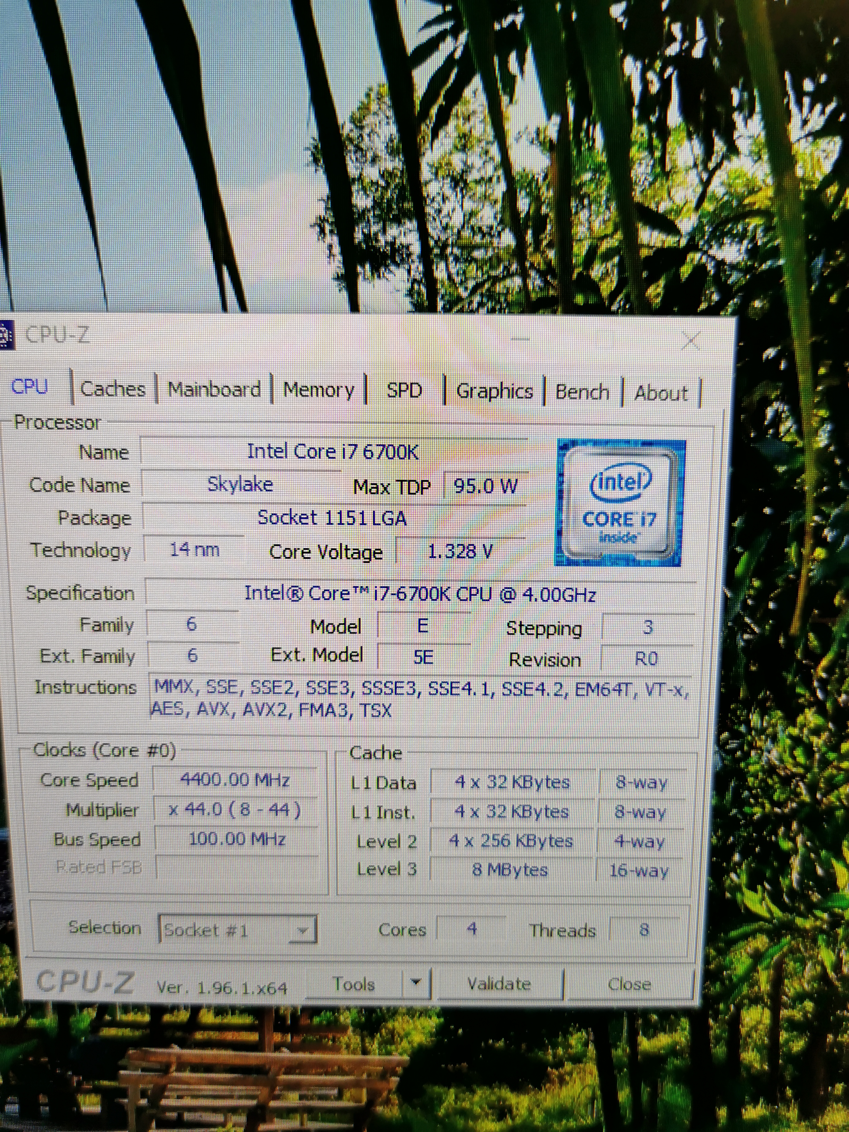

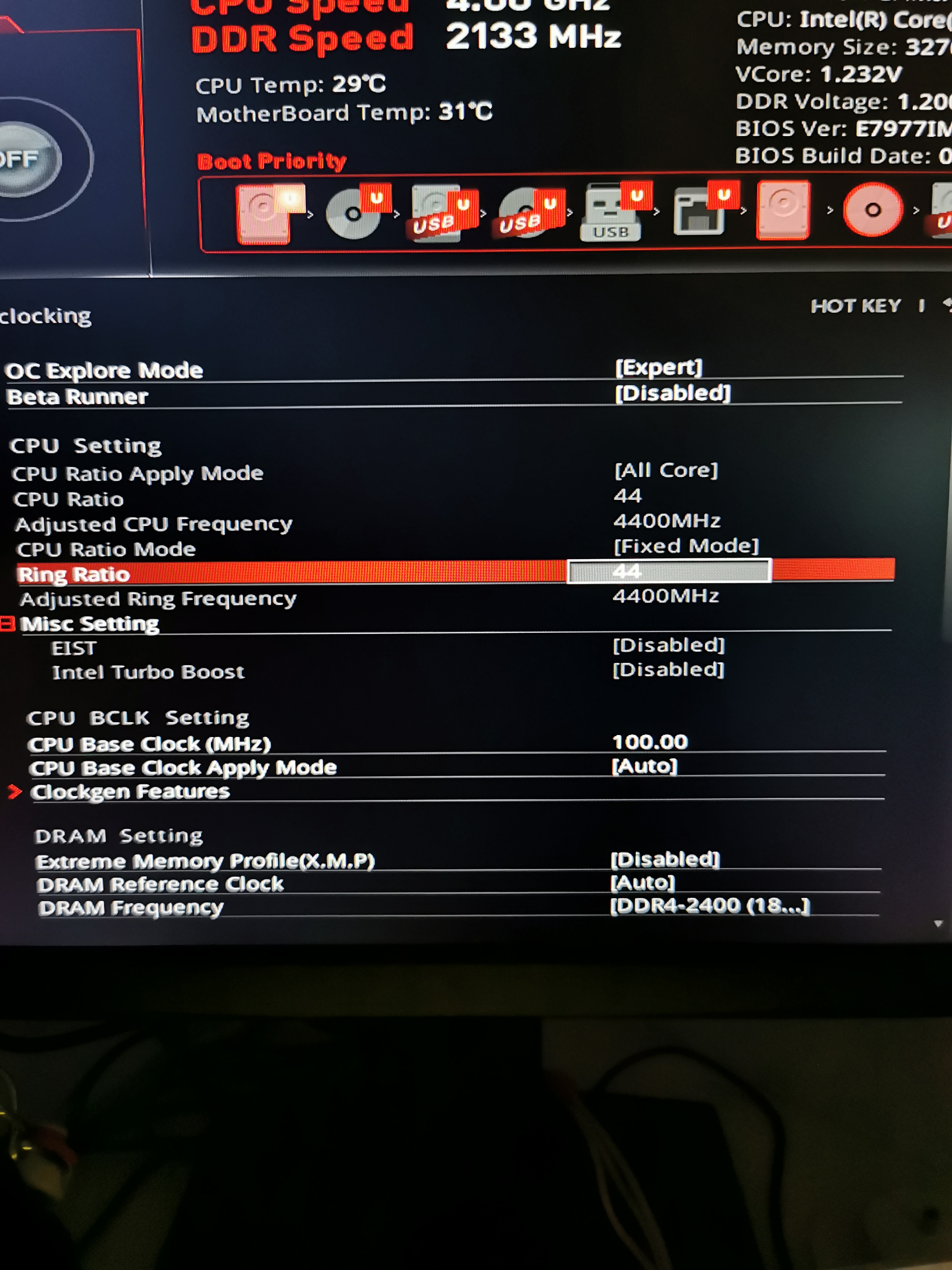

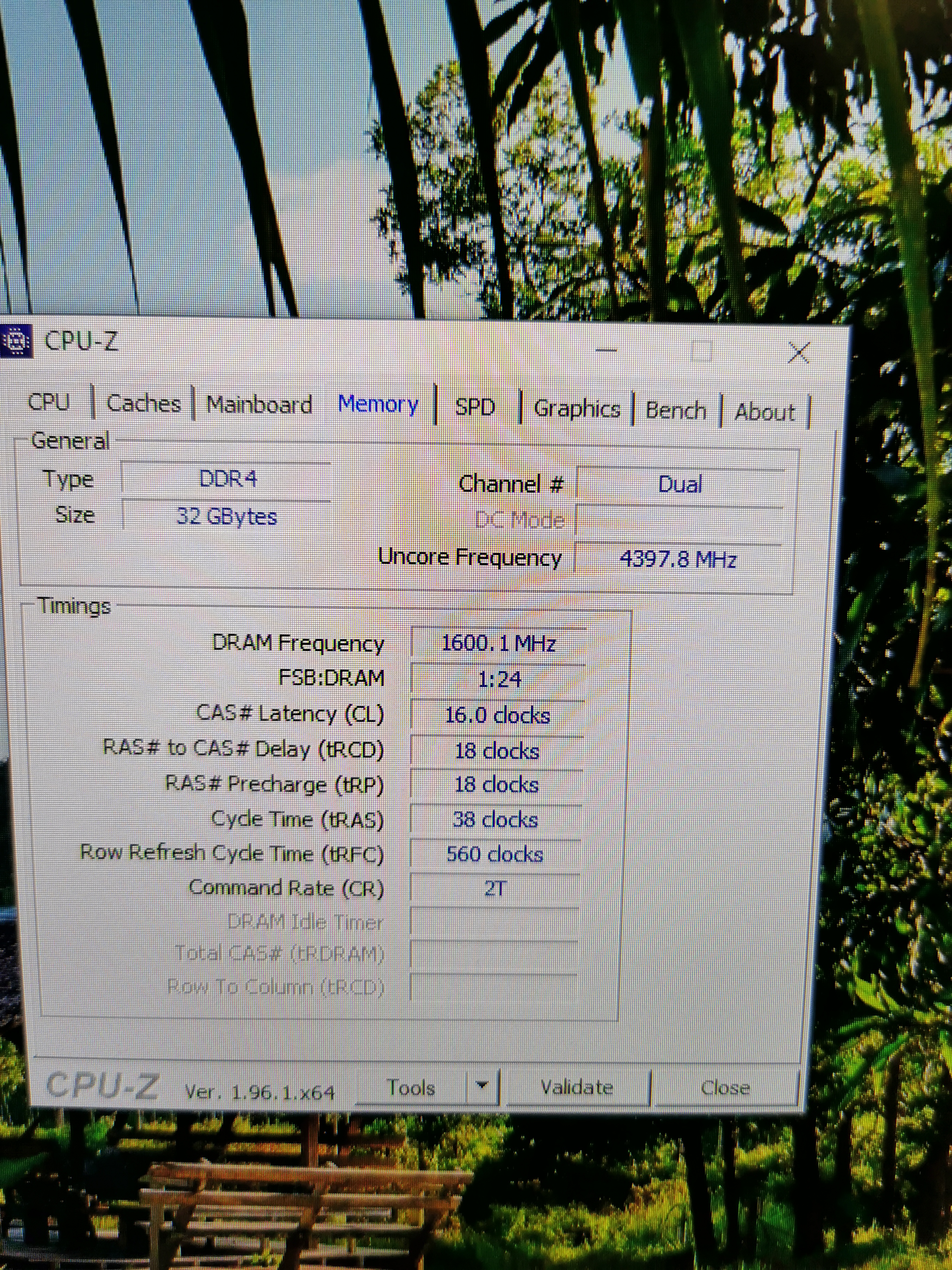

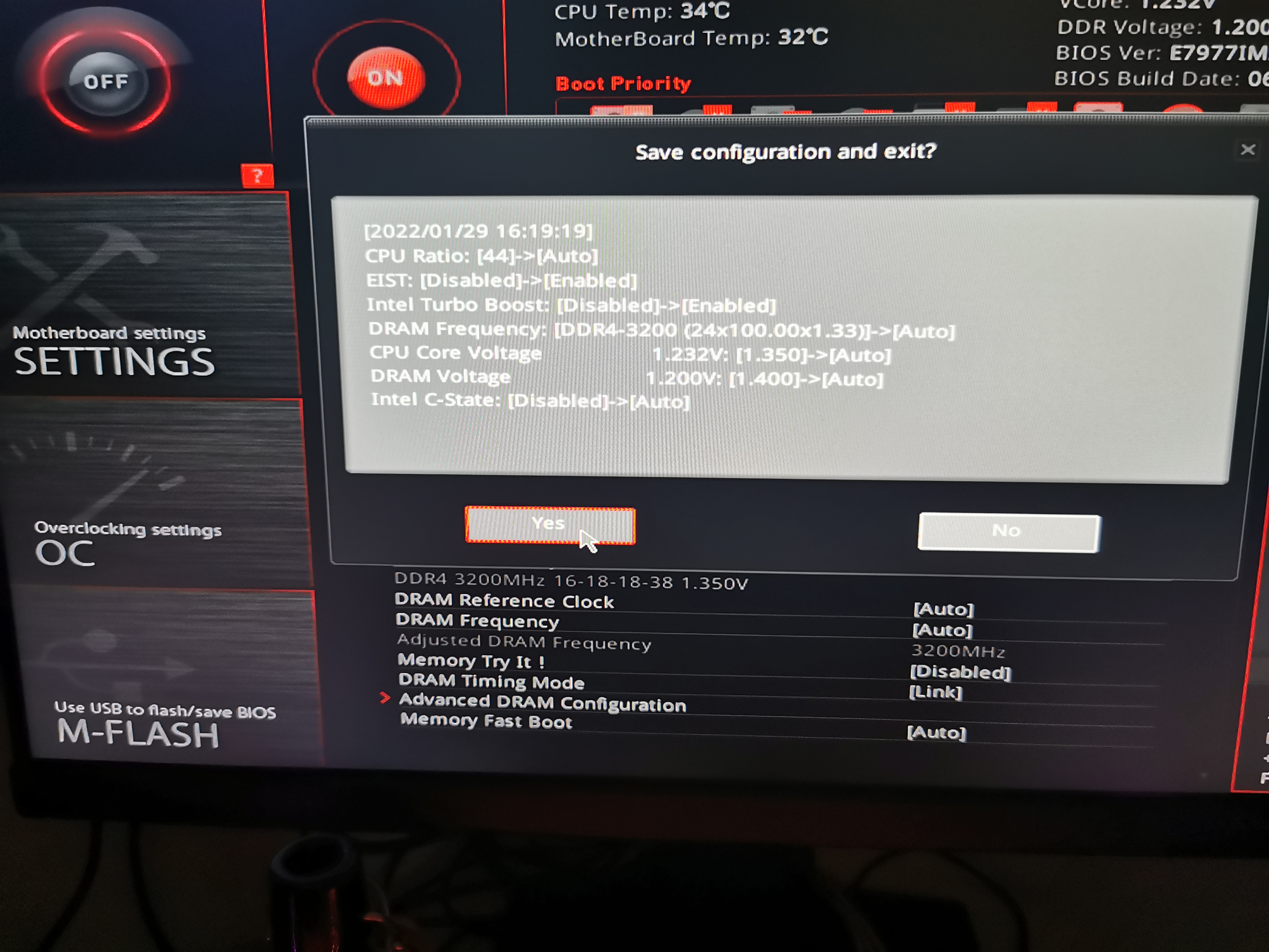

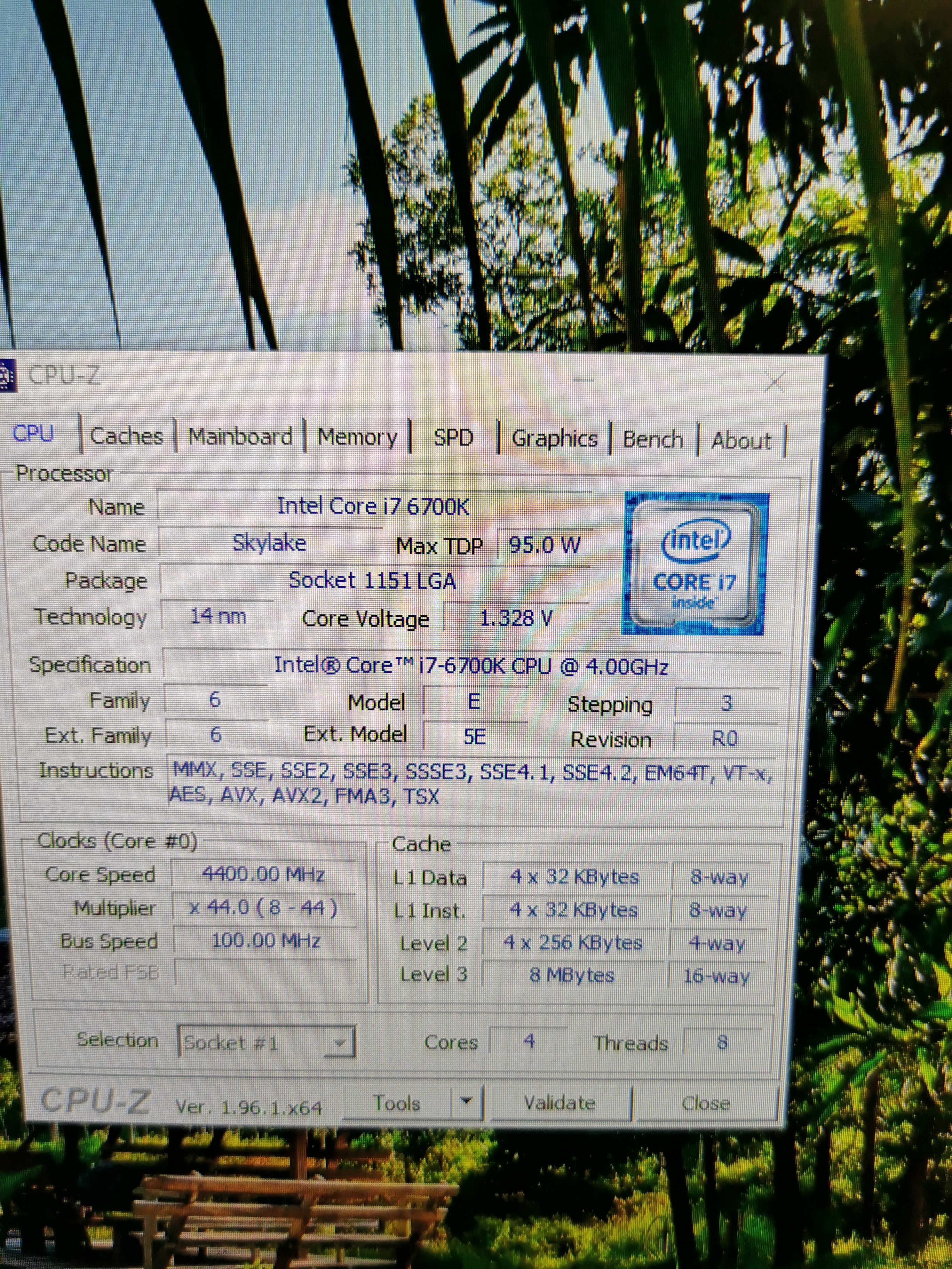

Irgendwie, nach unzähligen Neustarts, läuft das verfluchte System endlich bei 4,4 Ghz und 3200 Mhz
Ich blicke selbst nicht mehr durch:
1. Habe defaults wiederhergestellt
2. mehrere Neustarts, CPU manuell eingestellt (habe geguckt, was er bei Game Boost einstellt und es dann deaktiviert + die Settings übernommen) und RAM Profil mit 1,4 Volt plus die Auto-Settings vom XMP
3. Benchmark gemacht, scheint stabil zu sein
4. Habe mehrere Fehler bei Read Dead online bekommen, Speicher sei voll und Fehler FFFFFFFF. Habe das Spiel aber verschoben und zurückverschoben, evtl. ist da was schiefgelaufen. Ich lade es jetzt neu herunter.
Bei CPU-Z und GPU-Z scheint alles ok zu sein, mal sehen, was der Langzeittest morgen sagt.

Eigentlich wollte ich ja "nur mal eben" XMP mit 32 GB laden...
Hat auf jeden Fall jetzt viele Nerven gekostet, keine Chance den bei 3200 stabil zu betreiben bei Vollbestückung. Also ich kriege es jedenfalls nicht hin und diese "alten" Boards zicken angeblich auch gerne mal öfters rum?
Bis jetzt läuft er stabil bei 3000... Mal schauen, wie lange
