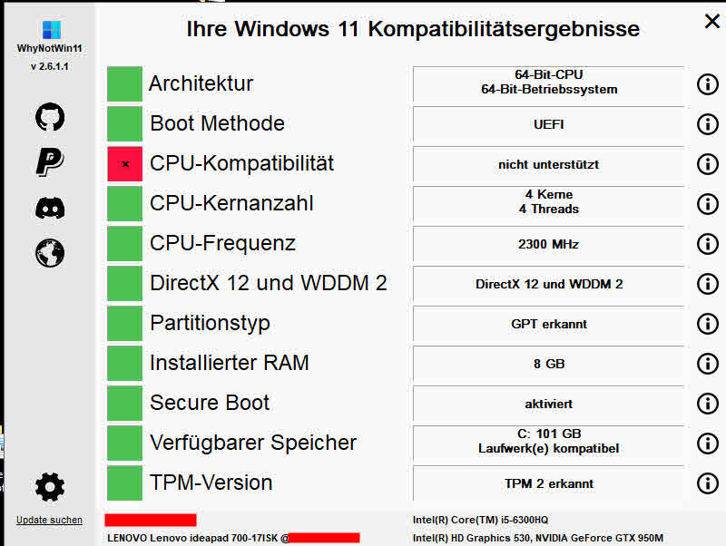

Die PC-Integritätsprüfung hat festgestellt, dass der Prozessor (Intel Core i5-6300HQ CPU @ 2.30GHz) nicht kompatibel ist. Der Rest schon.
Ich habe auch mal das Tool WhyNotWin11 mit folgendem Ergebnis laufen lassen:
Denkt ihr, das ist ein Problem und ich kann es gleich lassen, oder gibt es eine Möglichkeit, das zu umgehen?

Eine Installation ist mit Anpassungen trotzdem möglich, Einschränkungen sind soweit ich weiß bisher nicht bekannt. Das kann MS aber jederzeit ändern.
Das ist ganz einfach und da ist nichts auszutauschen!

Weg 1: 24H2 ISO entpacken und das Setup im Terminal mit "setup.exe /product server" ausführen.
Weg 2: Stick mit Rufus und 24H2 ISO erstellen und das Setup vom Stick ausführen
Ein Upgrade auf Windows 11 25H2 wird vermutlich auch noch möglich sein.
Mit Windows 11 24H2 bekommst du Updates bis Oktober 2026, mit Windows 11 25H2 entsprechend ein Jahr länger.
So lange die Updates kommen, brauchst du auch keine neue Hardware.
