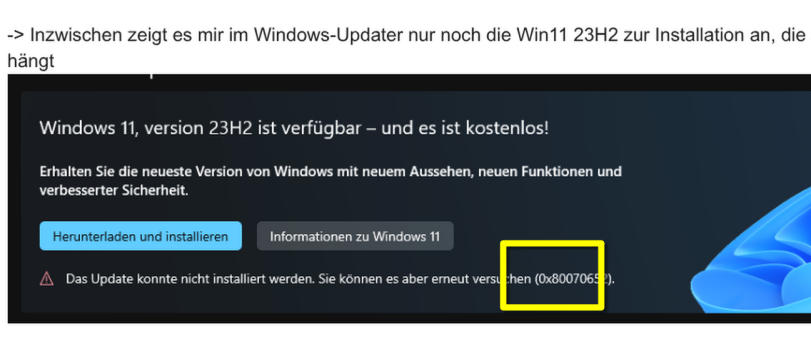

da mir sämtliche Onlinehilfen und Foreneinträge nicht weitergeholfen haben, versuche ichs mal mit einem eigenen Ticket.
Akutelle Situation:
Windows 10 Support ist am 14.Oktober abgelaufen also wollte ich über den Windows-Updater, der mir schon seit Monaten vorschlägt, endlich mal das Upgrade auf Windows 11durchführen.
Herunterladen war gar kein Problem, dann begann das Installieren, bis 61% - ab da stand es still, stundenlang.
Habs dann für den Tag gelassen und am nächsten Tag nochmal versucht - wieder das selbe, 61% und Ende.
Daraufhin begab ich mich dann auf Fehlersuche.
Hier eine Auflistung was alles bereits versucht wurde:
  • nicht notwendige USB Geräte getrennt
  • im Gerätemanager auf fehlerhafte Anschlüsse/Geräte kontrolliert
  • temp Ordner unter Appdata geleert
  • SoftwareDistribution-Ordner geleert
  • Systemdateien bereinigt
  • dism /online /cleanup-image /restorehealth und sfc /scannow mit anschließendem reboot
  • Inplace-Upgrade per ISO-Datei der Version 25H2 (aufgehangen bei 61%) und auch 24H2 (aufgehangen bei 31%)

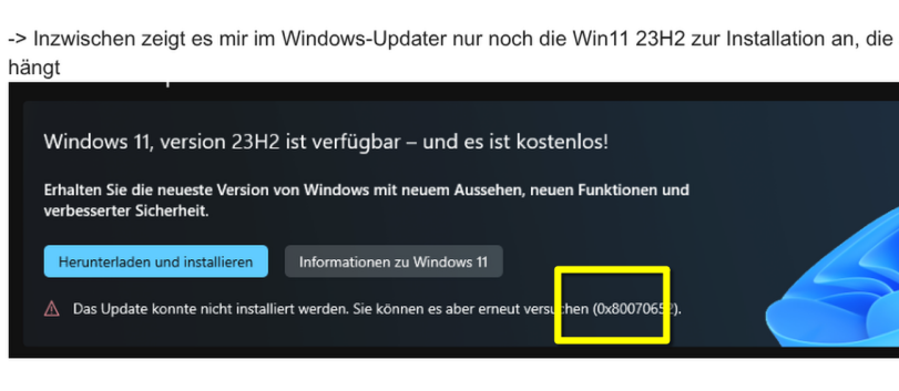

-> Inzwischen zeigt es mir im Windows-Updater nur noch die Win11 23H2 zur Installation an, die aber auch bei 61% hängt
Genug Speicherplatz müsste auch noch frei sein (~700GB) und langsam vergeht mir der Spaß bei der Fehlersuche.
Ein Neuaufsetzten möchte ich unbedingt umgehen, da mir viel zu viele wichtige Sachen auf der Kiste gespeichert sind.
Zudem möchte ich, wenn möglich, erstmal alle kommenden Vorschläge ausprobieren und ein Neuaufsetzen nur zur Notlösung durchführen!
Falls noch offene Fragen sind, versuche ich diese weitestgehend zu beantworten.
Danke schonmal für die Hilfe & ein schönes Wochenende :)
Auf deinem Bild steht eine konkrete Fehlermeldung. Was passiert wenn du danach suchst?
Reaktionen: Spock55000
@JumpingCat ERROR_INSTALL_ALREADY_RUNNING - heißt im Prinzip nur, dass Windows versucht, ein Update zu installieren, während im Hintergrund bereits ein anderes Update/Proess aktiv ist. Dadurch wird das Update blockiert.
Kommt daher, dass ich kurz vor dem Screenshot das Inplace-Upgrade mit der ISO setup.exe versucht habe

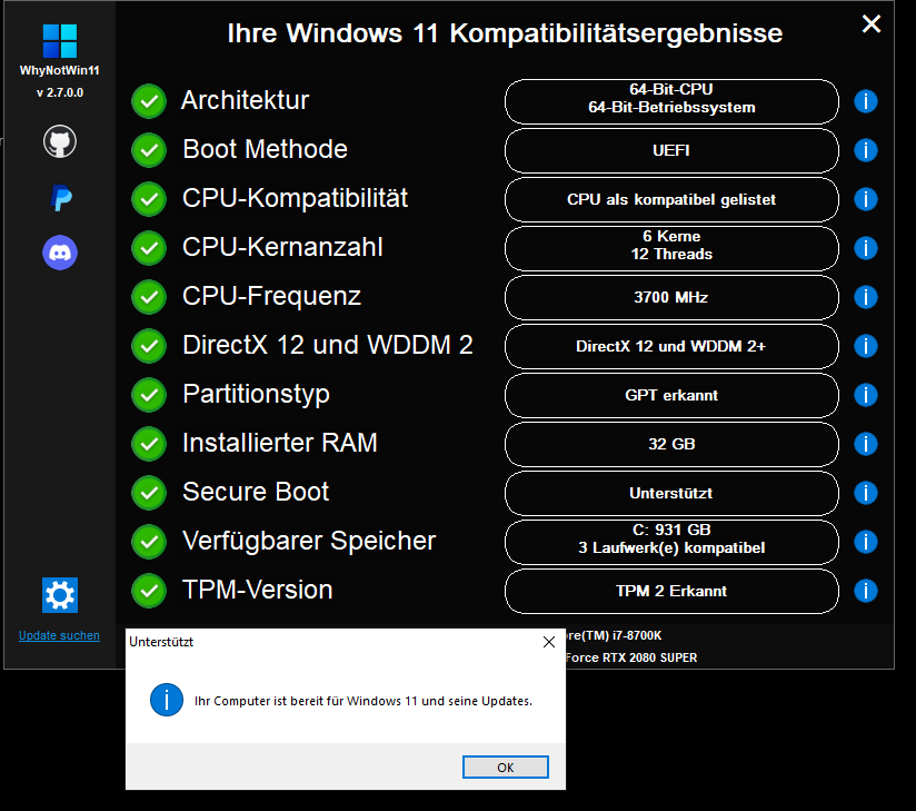

Bitte prüfe den PC mit WhyNotWin11 und zeige einen Screenshot.

Verstehe jetzt nicht gaanz, was bei der Fehlerbeschreibung von mir nicht richtig war. Auf der Website von dir steht doch genau das gleiche...
