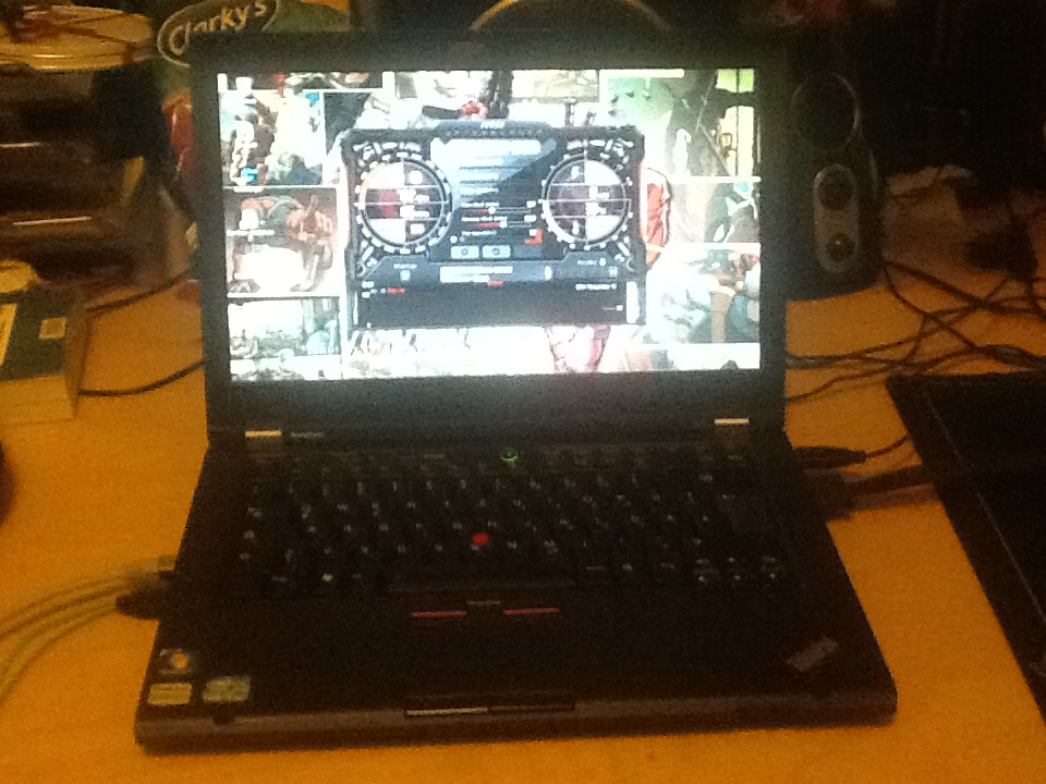

Das Book meines Sohnes, ein Thinkpad T420 mit I5, ein I7 Quadcore ist in Planung, robust, klein, handlich, lange Akkulaufzeit. Rechts stecken die Kabel für egpu und Mouse, links ist lan, Headset und Netzteil.

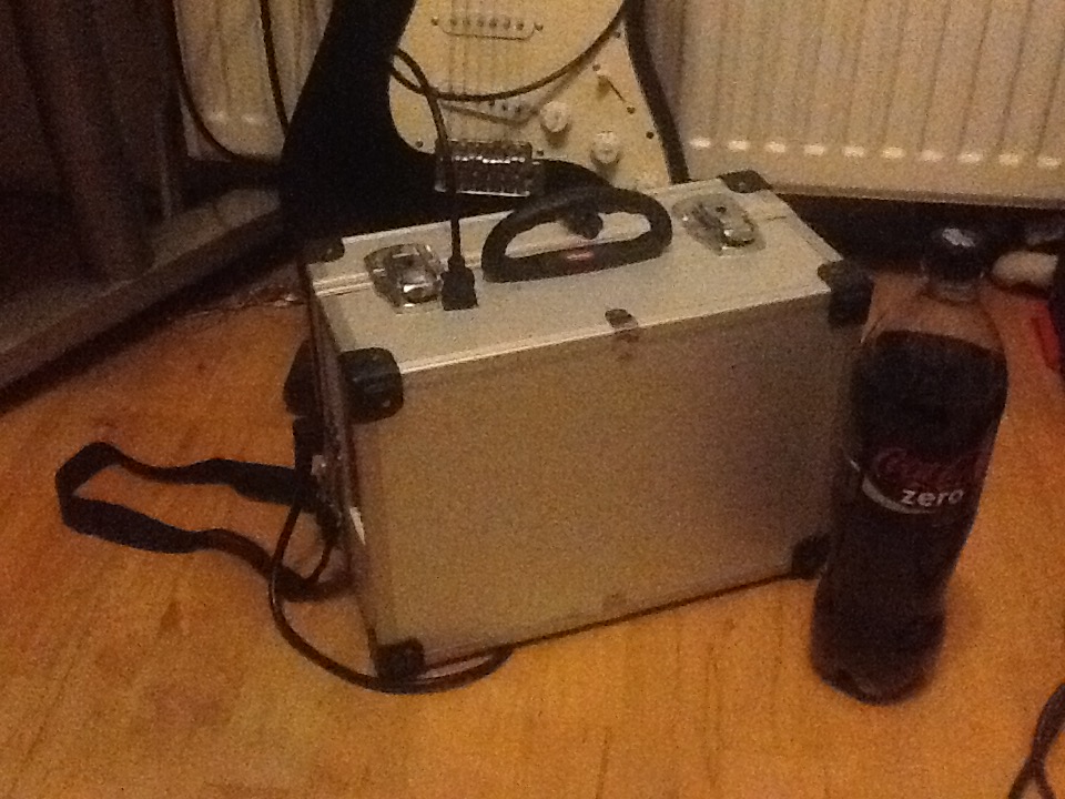

Die egpu, sie steht etwa 2-3m vom Book entfernt. Oben geht das Verbindungskabel zum Thinkpad raus, links das Stromkabel für das Netzteil. Zudem hat sie weitere HDMI und DVI Ausgänge, an denen ab und zu der Fernseher angeschlossen wird. Es ist nur eine 570 GTX gesteckt, weil es reicht. Es würden aber alle anderen NVIDIA Karten ab GTX 460 aufwärts funktionieren.
Dein Book hat halt den Nachteil, dass dabei mit der Serviceklappe improvisiert werden muss.
