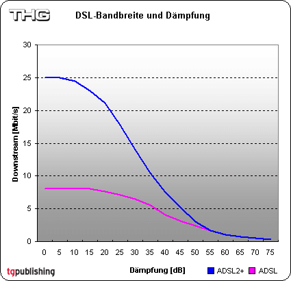

55db sind echt ne Menge. Bei adsl2 mit 300khz ist DSL 16000 bis 24db möglich.
Dann hilft wohl nur der erneute Anruf beim Provider, damit sie sich darum kümmern.
@S!L3NC3R
da die Messung der Dämpfung vom Modem über die gesammten Träger vorgenommen wird, kannste davon ausgehen, das die 55 db nicht stimmen bei kurzen Leitungen mit ADSL2+
wichtig ist die dämpfung @ 300 kHz
