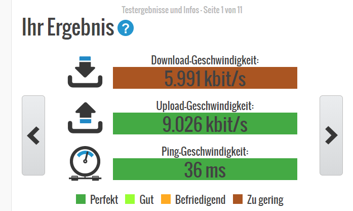

Ich bin vor kurzem ausgezogen und bin nun Kunde bei der Telekom. Habe aber leider ein komisches Problem mit dem Wlan. Ist man nah an dem Router, kommen die vollen 50.000kbit/s an. Allerdings steht mein Rechner ca. 5-7 Meter weit weg vom Router. Da kommen im Schnitt nur 4000-6000 kbit/s an. Vorher waren wir bei Vodafone und da hatte ich keine Probleme, obwohl eine ganze Etage zwischen den Geräten war.
Was mich allerdings stutzig macht, ist dass ca. 5000kbit/s Download-Geschw. erreicht werden aber 9000kbit/s Upload-Geschw. ?! Bei der Ping-Messung hatte ich einen Wert von 36ms. Spiele Online spielen ist dennoch schwierig. Den Test habe ich auf WieIstmeineip.de gemacht.

Hast du den Test mehrfach gemacht? Sonst nochmal HIER probieren. Manchmal ist so ein Test auch aktuell ausgelastet und verfälscht das Ergebnis.
Sonst mal die Treiber von deinem WLAN Stick neuinstallieren.
Zeigt das gleiche Ergebnis an. Habe es auch zu verschiedenen Uhrzeiten getestet. Unterschied lag bei max. 3000kbit/s. Treiber sind neu!

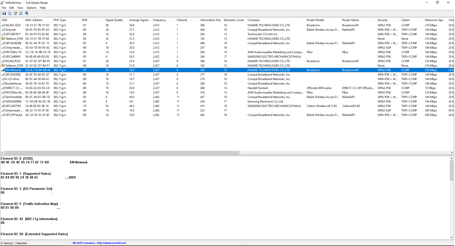

Laut des Programms WifiInfoView sind es stolze 20 Netzwerke
Mach mal bitte ein Screenshot von WifiInfoView und poste den hier bei CB.
BFF
60% Signal-Qualitaet nach 5-7 Meter Entfernung. Ist da eine Wand dazwischen? Oder der Router im Holzschrank verbaut?
Sieben weitere WiFi-Quellen auf Kanal 6 geben dann natuerlich den Senf noch dazu.
BFF
Dann macht der Verlust Sinn. Sagst ja selbst, wenn dichter dran dann besser.
Mach mal bitte -> http://proof.ovh.net/
Du hast zwar oben den Speedtest schon gezeigt, OHV ist allerdings etwas besser.
