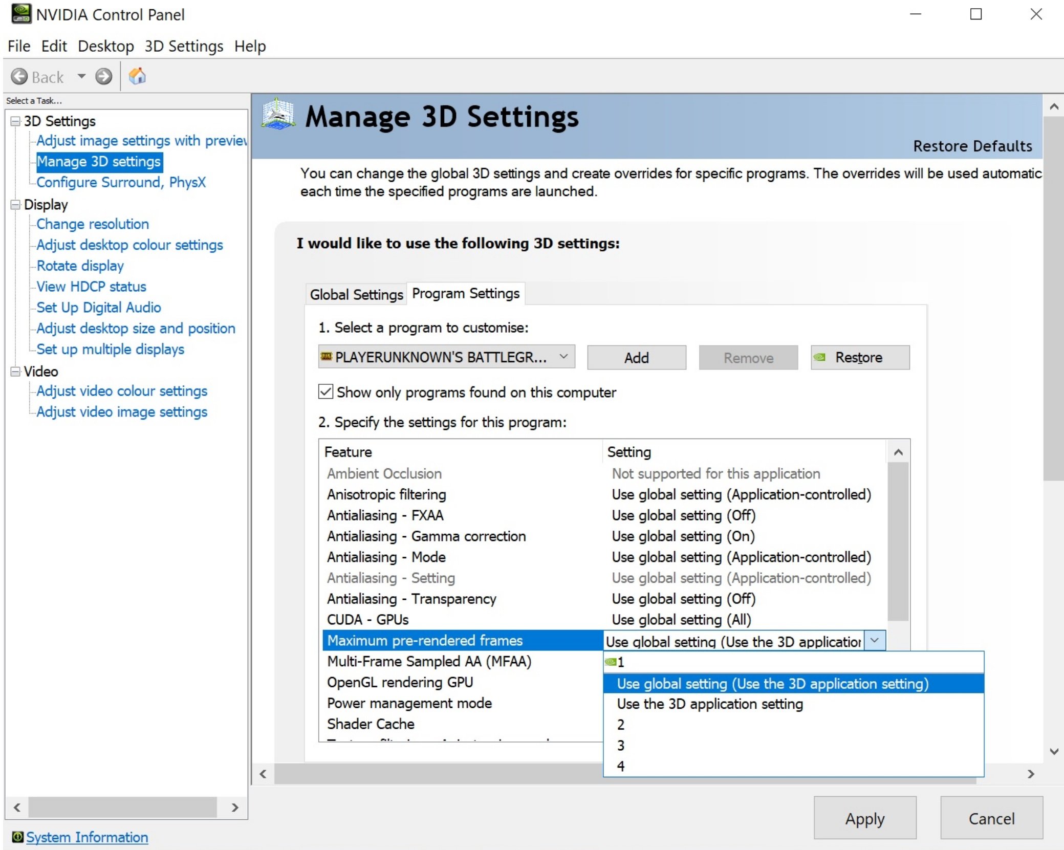

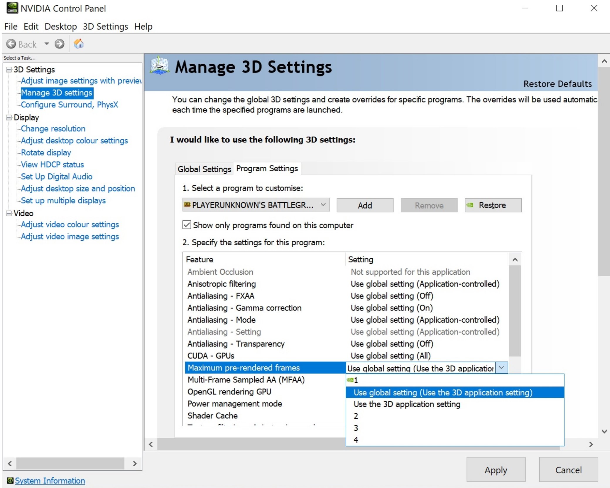

@1776 Ihr redet von nativ, ich gehe auf nativ ein und dann kommt "aber nativ + reflex ist besser", ja, aber davon war anfangs nicht die Rede und früher haben wir auch ohne Reflex gezockt. Waren die Spiele in der Vergangenheit alle unspielbar? Irgendwie nicht. Komisch...
Naja dafür haben wir früher andere Settings benutzt um die Latenz zu reduzieren,
wie z.B. Pre-rendered Frames reduzieren + achten das die GPU-Auslastung nicht zu hoch ist.
