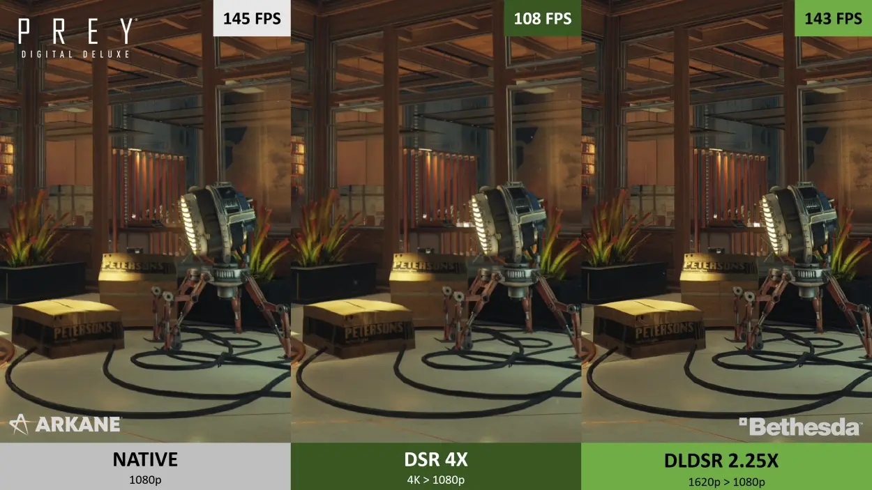

Gravlens schrieb:
wobei das bei mir mit x2.25 DL auch bereits gestochen Scharf ist, natürlich ebenfalls ohne die Glättung per Filter.^^
Ja, 2.25xDL-DSR braucht keinen Filter, sieht besser aus und es kostet weniger Leistung als 2.25xDSR
aber trotzdem sieht es komisch aus, besonders bei Vegetation. Da ist 4xDSR schon eine Liga drüber
aber natürlich kostet 4x auch 2 Ligen mehr GPU Leistung also in aktuellen Spielen kaum brauchbar.
WQHD+2.25xDL-DSR+DLSS Quality wäre eine gute Kombination und ich glaube darum ging es dir.
:heilig:
Nicht die Mama schrieb:
Wie gesagt spiele eich auf 1080p und bei höheren Auflösungen mag es ganz anders sein aber DLSS sieht einfach nur furchtbar aus.
Für DLSS gilt je höher die Ausgangsauflösung desto besser das Ergebnis weil es wird vereinfacht gesagt,
in einer geringeren Auflösung gerendert (für mehr FPS) und dann intelligent hochskaliert (Upsampling).
Du brauchst also entweder einen WQHD 1440p Monitor oder musst noch zusätzlich DSR/DL-DSR nutzen.
Mit 4xDSR+DLAA hättest du die ultimative Bildqualität auf Full HD. 4xDSR+DLSS Quality auch sehr gut,
2.25xDL-DSR+DLAA probieren und 2.25xDL-DSR+DLSS Quality könnte auch noch ganz gut aussehen.

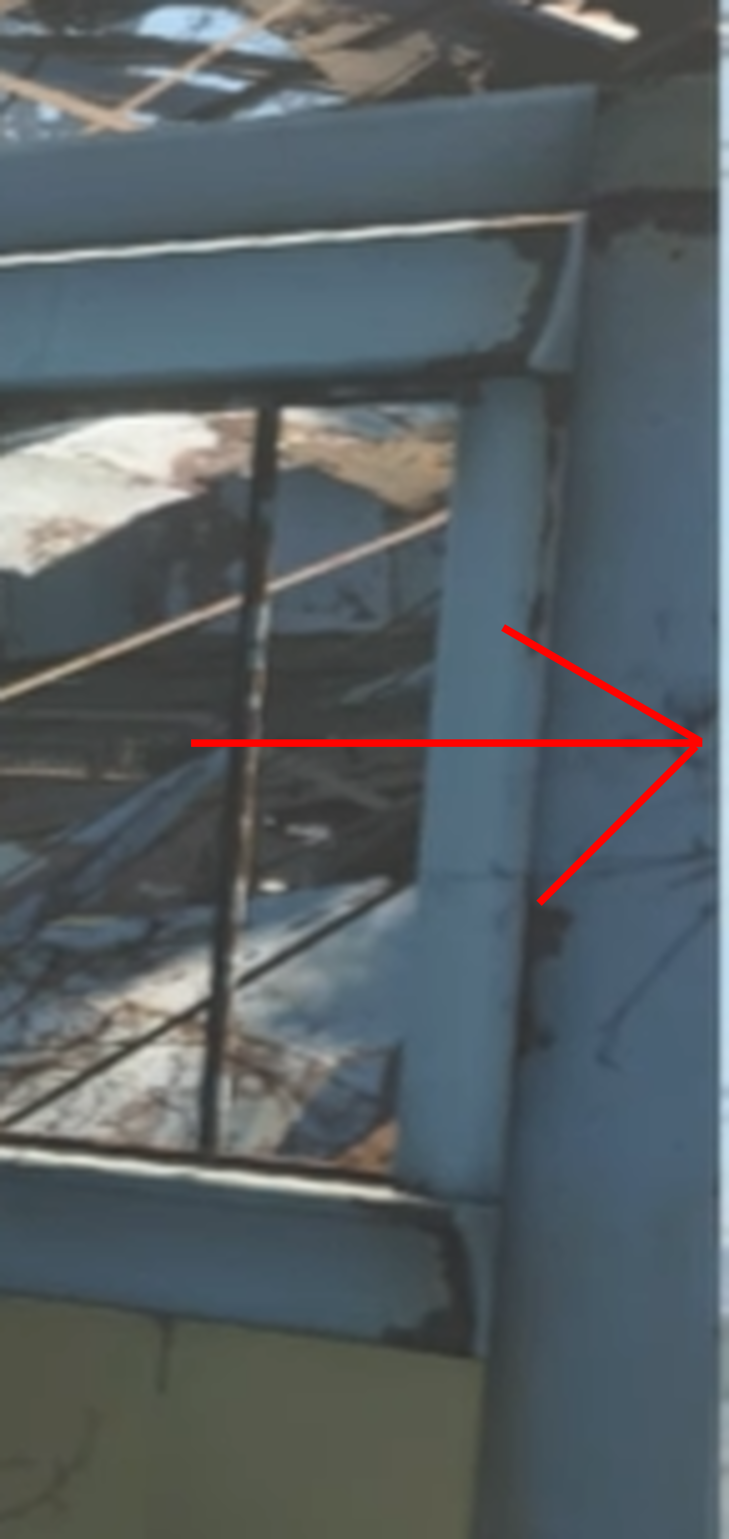

In einen der Kommentare steht geschrieben (in Bezug darauf dass hier DLAA weniger Details hat als DLSS):
"The author forgot to put -1 pixel offset on DLAA that's why it hardly has any improvement."
Weiß jemand was damit gemeint sein könnte?
Das bezieht sich auf die Position des Bildes, und zumindest was das Offset betrifft hat er recht, man erkennt in dem Video auf der rechten Seite den Offset mit DLAA.^^
Aber ich glaube er meint eher das Offset von -1 auf 0 zu setzen, aber ist eigentlich egal, man sieht ja welches Offset eingestellt ist und passt es dann dementsprechend an.^^
Kann man mit DLSSTweaks einstellen, ist ein Tool bei dem man unter anderem die Presets für z. B. Quality ändern kann.

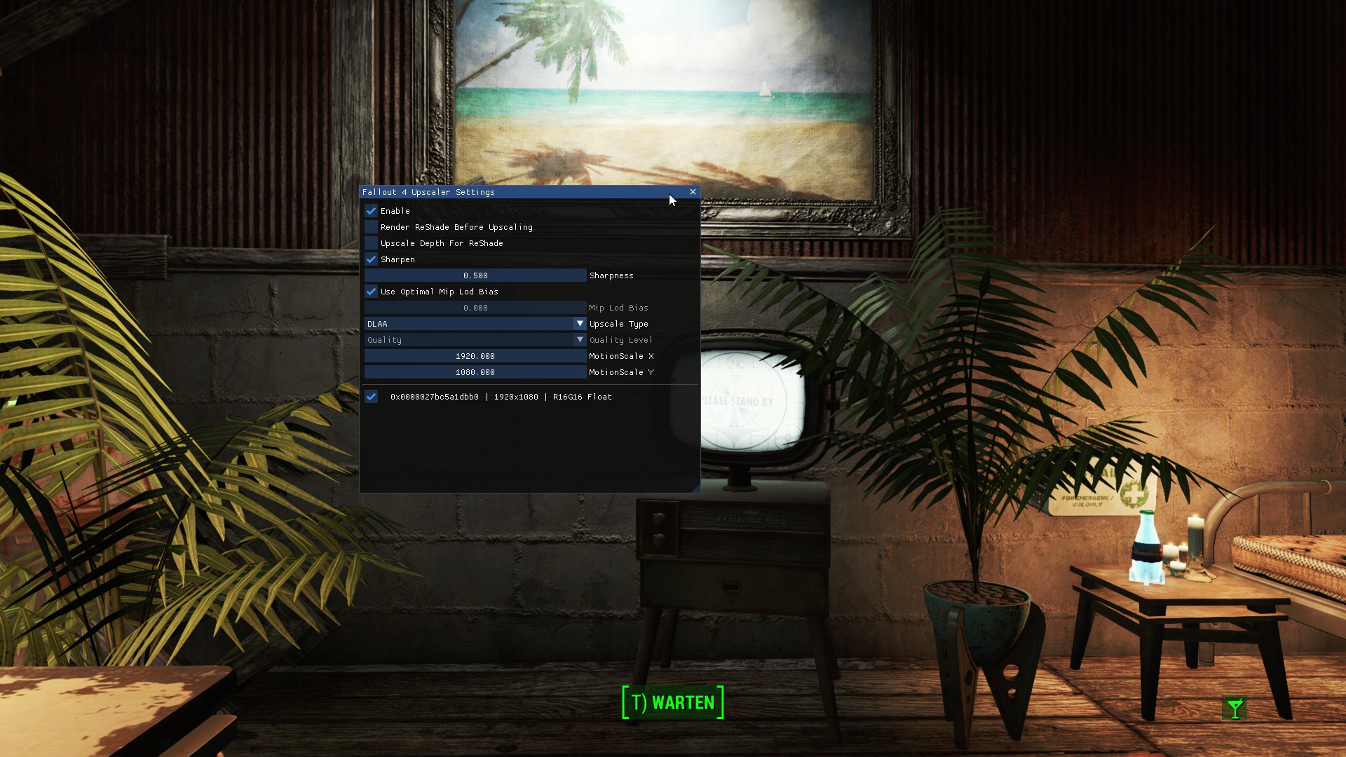

Ich habe unten mal ein Screenshot angehängt von dem Menü im Spiel (von der Modifikation - dem Upscaler). Das mit dem Offset habe ich nun, denke ich, soweit verstanden aber dort einstellen brauch man dazu nichts bzw. kann man nicht!? Das würde dann ja auch scheinbar nichts an den Bäumen/Ästen ändern. Wundert mich warum DLAA weniger Details anzeigt als DLSS. Im Prinzip sollte beides doch dasselbe sein, halt dass DLAA nur DLSS ist ohne das Upscaling!? Naja, vielleicht auch eine Eigenheit die an Fallout 4 liegt. Und sollte das wirklich nur Bäume/Äste betreffen wäre mir das nun auch nicht so wichtig.
Danke für die Erklärung.

Es ist einfach eine Einstellung die man über DLSSTweaks ändern kann, wenn man dieses Tool nicht nutzt braucht man es normalerweise nicht.^^
Oder hast du auch das Problem am Rand mit DLAA, vermutlich nicht oder doch?^^ Wobei mit einer Mod ist die Wahrscheinlichkeit wesentlich höher das dies Auftritt, nur als Beispiel:
  • Rectangles on left of screen. Go into dlsstweaks.ini and change ResolutionOffset from -1 to 0
https://www.nexusmods.com/cyberpunk2077/mods/10490?tab=posts
