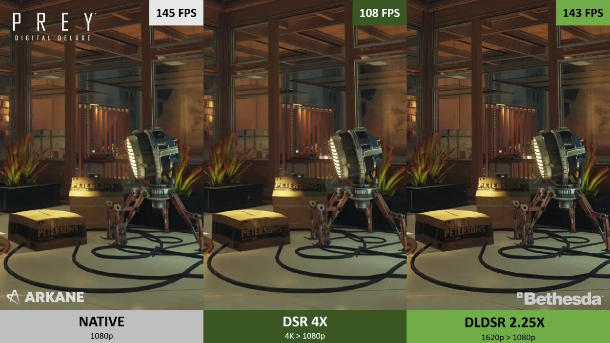

Bitte DLDSR nicht vergessen!
(aus dem Werbematerial von Nvidia)
Danke. Danach habe ich gesucht. Hatte mich schon gefragt ob sowas möglich ist um eine bessere Bildqualität zu bekommen auf meinem 3440x1440 Ultrawide. Quasi 6880 x 2880 per DLSS auf 3440x1440 zu bekommen.
Ja das geht mit den DL-DSR, die Faktoren sind aber festgeschrieben (1,78 und 2,25)
DL-DSR ist Downscaling.
DLSS-SR ist Upscaling.
Es kommt aber auch auf das Spiel an ob das annehmbar funktioniert.
