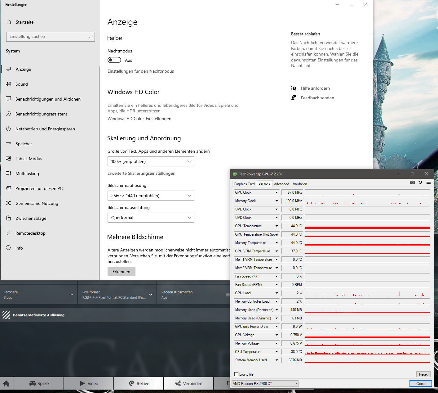

Ich habe einen Freesync/Gsync compatible Monitor angeschlossen. Alles ist gut, außer der Tatsache, dass der Speicher ab 100Hz nicht mehr runter taktet. Deshalb läuft die Karte mit permanent 28W und 1750Mhz Speicher Takt. Bei 60Hz geht dieser auf 200Mhz runter und die Karte liegt bei 8-10 Watt im Idle....

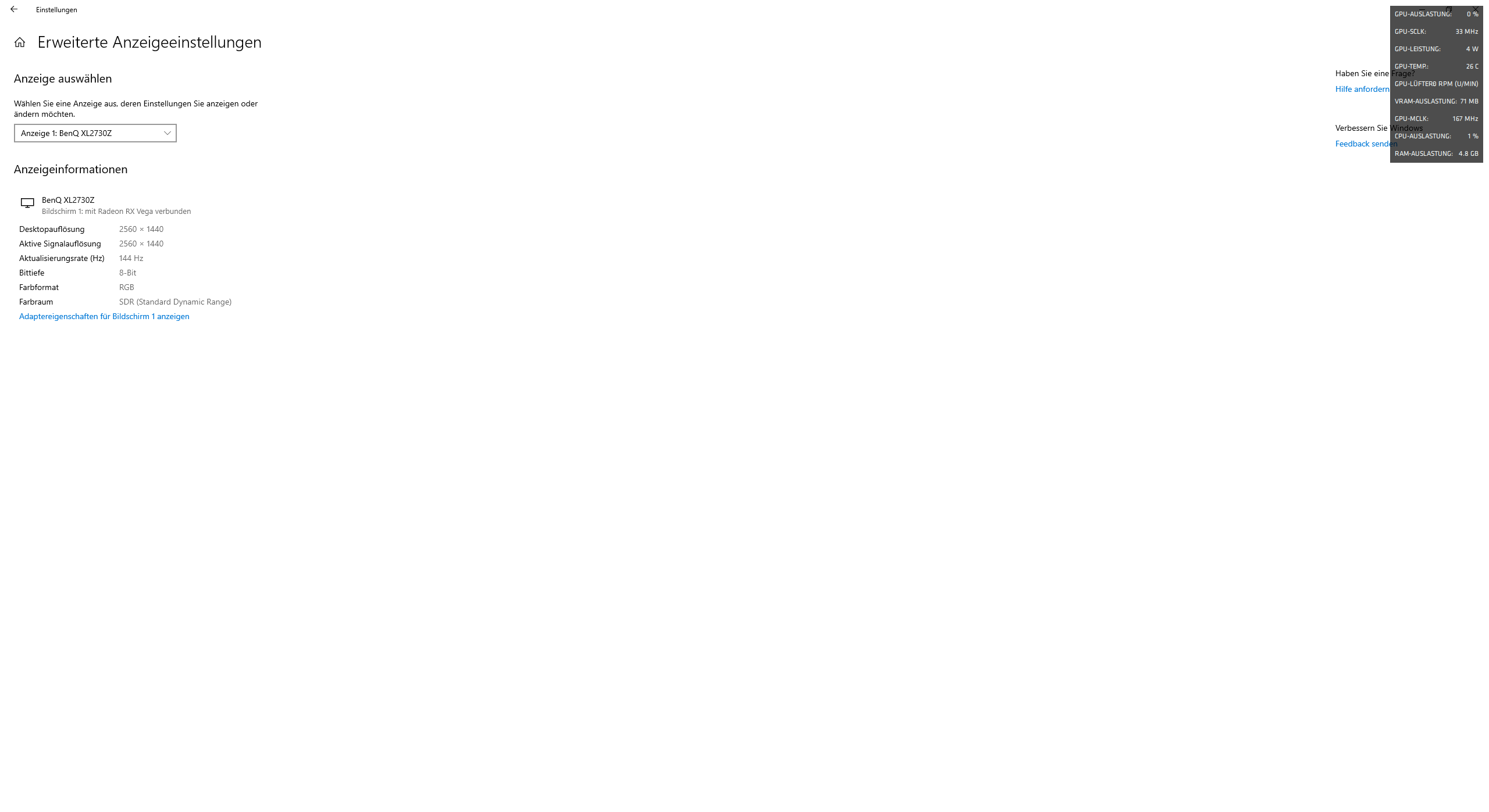

Hmm, keine Ahnung, muss an deinem Monitor liegen.
Meine Vega taktet auf dem Desktop mit 167 Mhz Videospeichertakt und 34Mhz GPU-Takt, Verbrauch: 3-5W
Auflösung 1440p@144Hz

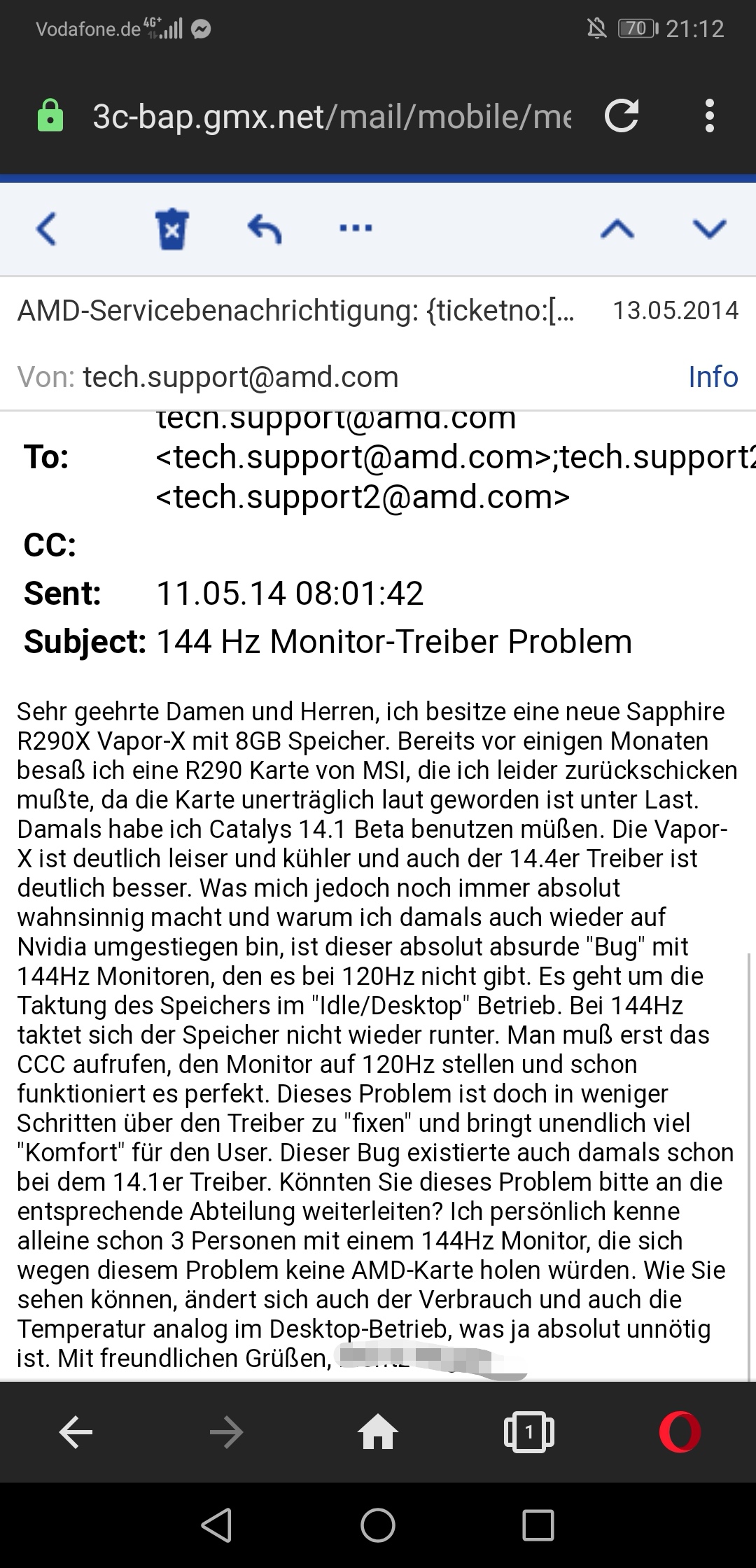

Mein Ticket ist 5 Jahre alt!!! Mit der gleichen Problematik. Die 290X hatte es, FuryX, RX480, Vega64, danach habe ich aufgehört mit AMD Karten. Seitdem hatte ich bestimmt 6 Monitore von verschiedenen Herstellern und jedes mal hatte ich das Problem mit 144Hz. Diesmal taktet die Karte nur bei 60Hz runter, alles darüber gibt maximale Speicherfrequenz im Idle.
Wie man sieht haben sehr viele das Problem.
Immerhin habe ich bereits damals ein Ticket dazu erstellt.

Hast du mal probiert, die Farbtiefe von 10- auf 8 Bit herabzusetzen?
Ja, habe gerade schon alles durchprobiert.
Ich habe 10,8,6 Bit getestet, kein Unterschied. Auch Sync an/aus.

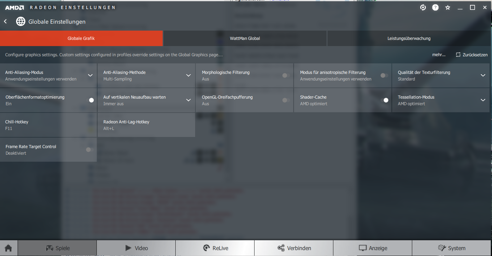

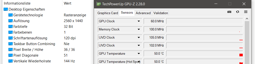

Hast du eventuell Enhanced Sync an? (unter dem Punkt auf vertikalen Neuaufbau warten)

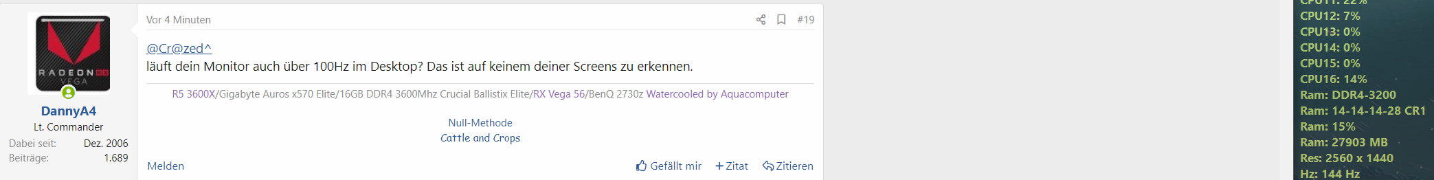

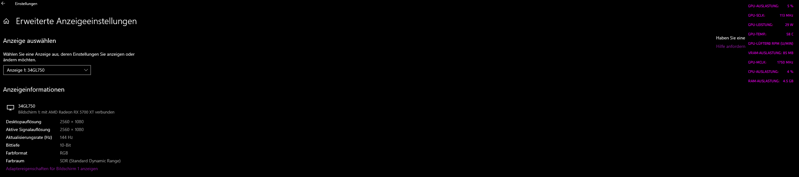

@Cr@zed^
läuft dein Monitor auch über 100Hz im Desktop? Das ist auf keinem deiner Screens zu erkennen.
