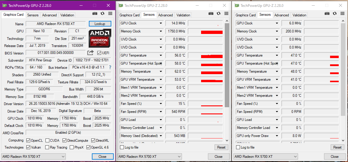

Ich habe das gleiche Problem mit einer 5700 XT Nitro+ von Sapphire. Im Idle taktet der VRAM bei 144Hz konstant auf 3500/1750MHz. Reduziere ich die Bildwiederholfrequenz auf 120, 100 oder 60Hz, dann taktet der Speicher entspannt bei 400/200MHz und dynamisch bei Bedarf nach oben.
Mein Monitor ist ein LG 27GL850-B, angeschlossen über DisplayPort. Beim Treiber bin ich erst seit der Adrenalin 2019 19.12.1 dabei und hab seit dem auf Adrenalin 2020 19.12.2 und 19.12.3 aktualisiert, jedoch ohne Besserung. Der hohe Speichertakt verursacht bei mir, dass von Zeit zu Zeit der Lüfter der Grafikkarte anläuft, da die Temperatur zu hoch wird (gleiches Problem wie in diesem Thread).

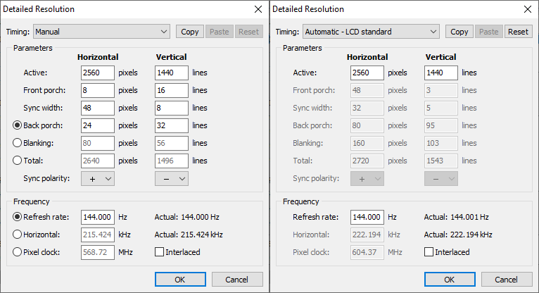

Mit CRU hat es jedenfalls funktioniert. Wenn ich auf das "LCD standard" Profil umstelle wie im Reddit Post beschrieben, dann liegen im Idle nur noch 400/200MHz Takt an.
Da ich jedoch noch nicht genau verstanden habe, was da eingestellt wird und wie es sich auf das Bild auswirkt, habe ich die Einstellungen wieder zurückgesetzt und auf 120Hz für den Desktopbetrieb gewechselt.

Interessanterweise schreibt der Entwickler von CRU in dem Forum, in dem er die Software anbietet, folgendes:
Mit meiner alten GTX 970 hatte ich dieses Problem auch überhaupt nicht und wie das bei meiner R9 290 davor war, daran kann ich mich leider nicht mehr erinnern.
- The video card will not reduce clock speeds when idle if the vertical blanking/total is too low. Horizontal values can still be reduced if necessary.
- Older AMD/ATI cards require the "LCD standard" vertical blanking/total to reduce the memory clock when idle.
- NVIDIA and newer AMD cards can handle some lower values depending on the resolution and refresh rate.

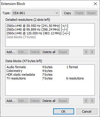

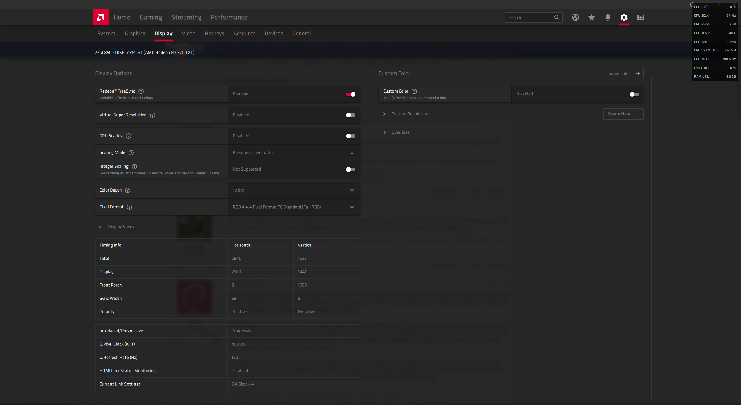

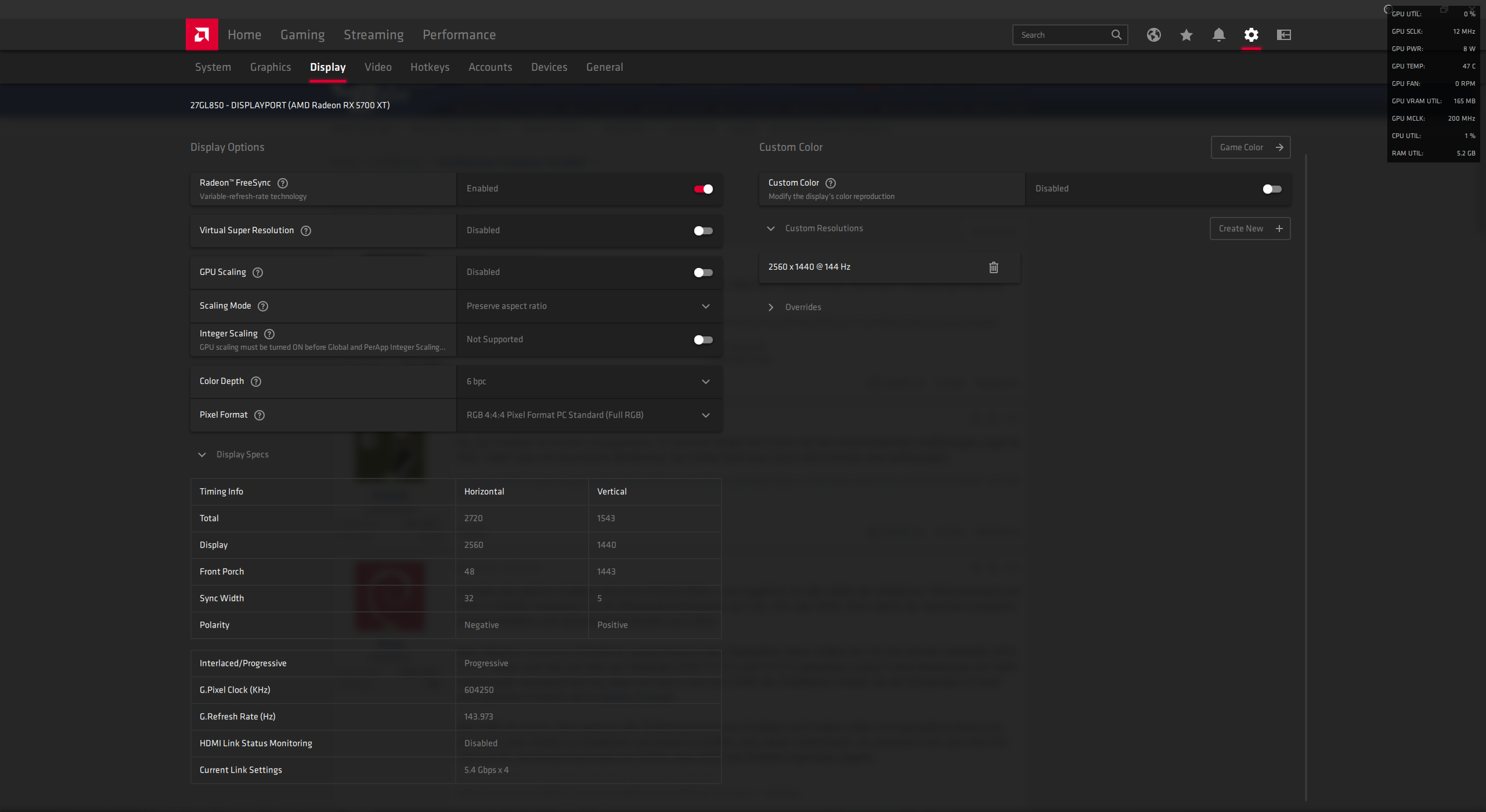

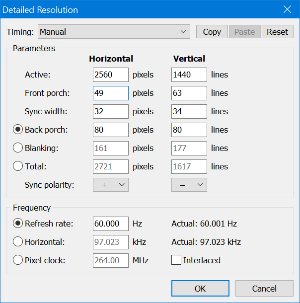

Ich hab nochmal bisschen mit custom resolutions rumgespielt
Zu CRU und den ganzen Begriffen gibts im Blur Busters Forum eine ganz gute Übersicht. Wie sich herausgestellt hat, kann man solche Auflösungen auch direkt im Grafikkartentreiber einstellen. Die Werte von CRU wollte das AMD Tool aber nicht übernehmen, sodass ich das einzige Preset, was angeblich mit meinem Monitor kompatibel ist, ausgewählt habe (CVT - Reduced Blanking).
Hier Mal das Ergebnis von den Konfigurationen 120Hz (alles default), 144Hz (alles default), 144Hz mit CRU und LCD Standard Profil und zu guter Letzt das besagte Profil aus dem AMD Treiber:
Resultat: Bei 120Hz taktet der VRAM ganz normal runter. Bei 144Hz taktet er konstant auf dem Maximum. Mit dem CRU Profil taktet der VRAM bei 144Hz zwar runter, die Farbtiefe lässt sich allerdings nicht mehr auf 10 Bit stellen. Bei dem AMD Profil ist das Verhalten ähnlich, nur lässt sich die Farbtiefe hier nicht höher als 6 Bit stellen.

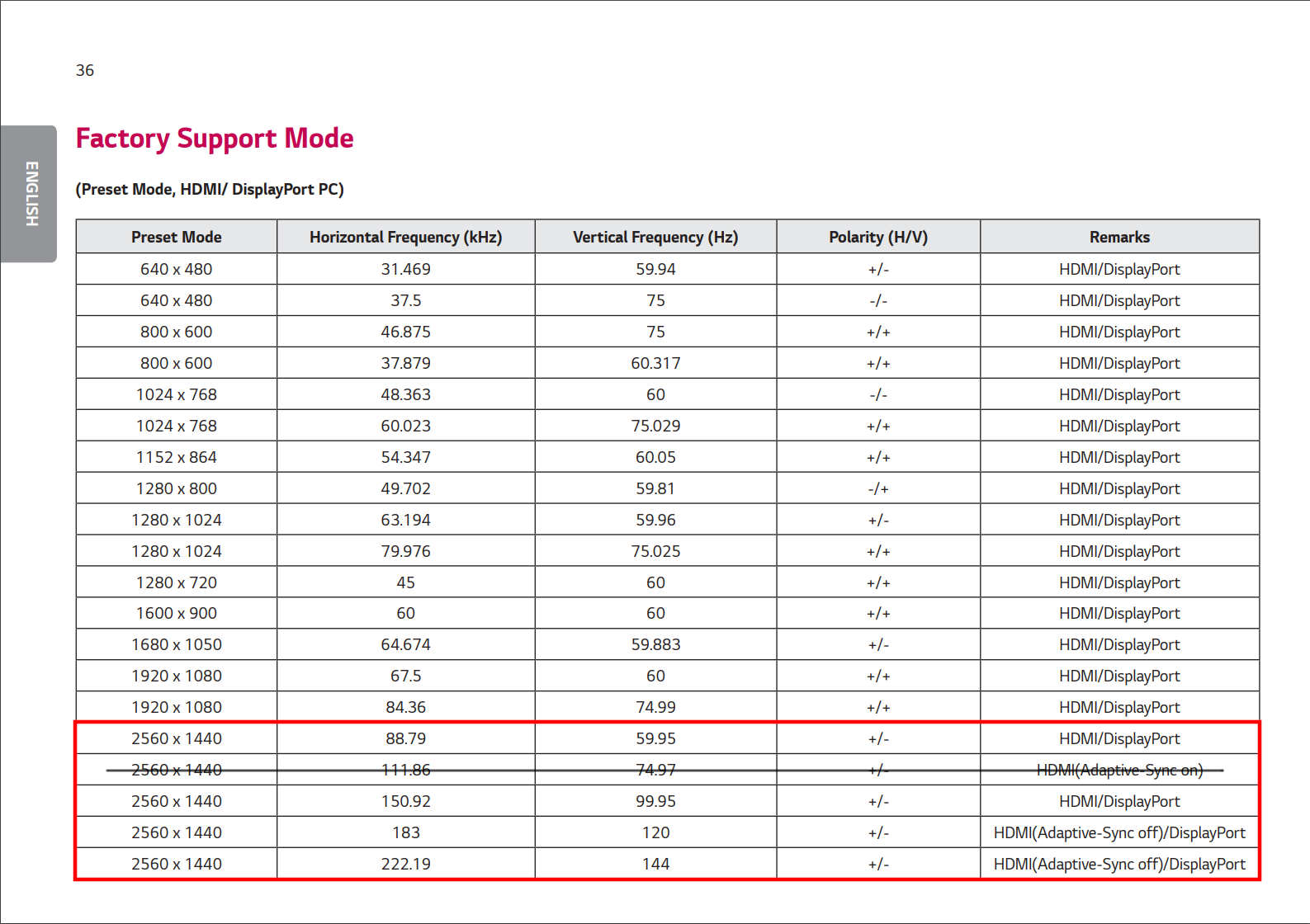

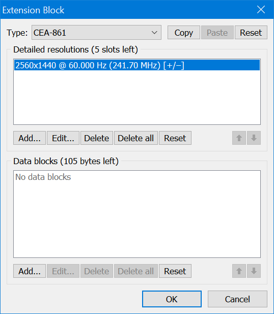

Was mir noch aufgefallen ist, ist, dass im Handbuch vom Monitor eine Reihe von Modi aufgelistet sind, von denen jedoch der letzte mit 1440p bei 144Hz in den "Extension blocks" von CRU nicht zu finden ist:
Also frage ich mich, ob das nicht ein Fehler auf Seite von LG ist. Die neuste Firmware habe ich bereits auf dem Monitor installiert. Die Presets für 60, 100 und 120Hz haben jedenfalls genau die Werte aus der Tabelle im Handbuch (bis auf eine Nachkommastelle genau). Wenn man jetzt nochmal das Bild aus #25 betrachtet, sieht man, dass die default Horizontalfrequenz gar nicht mit der Tabelle übereinstimmt und das LCD Standard Preset von CRU den Wert sogar passend einstellt.
Weil ich mit dem LCD Standard Preset jedoch nicht 10 Bit Farbtiefe einstellen kann, ruder ich erstmal wieder auf die 120Hz zurück. Ich steh also wieder da, wo ich am Anfang war
Anhang anzeigen 858557 Anhang anzeigen 858558

Die Timings habe ich für 60-90 hz benutzt

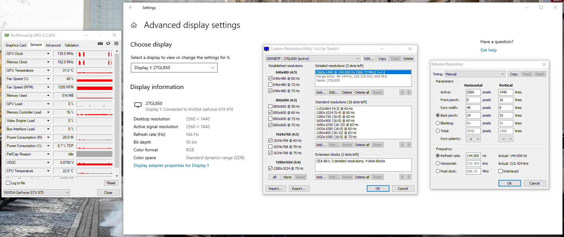

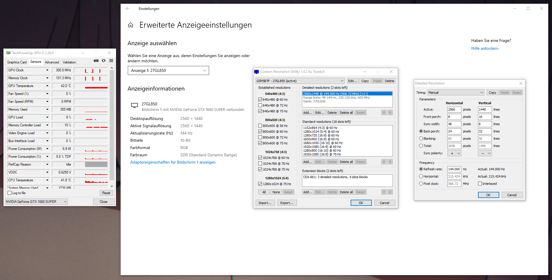

Hier noch meine Ergebnisse mit meinem alten GTX 970 System (Skylake) und einem anderen GTX 1660 Super System (Ryzen 3000). Wie man sehen kann, haben beide Nvidia Karten kein Problem damit, runterzutakten. Es ist per default zwar nur 8 Bit Farbtiefe aktiviert, das lässt sich in der Nvidia Systemsteuerung allerdings problemlos umstellen.
Was meine 5700 XT angeht, habe ich nun einfach das Profil von CRU übernommen. Zwischen 8 und 10 Bit merke ich ohnehin keinen Unterschied. Ich hatte zunächst überlegt, ob ein hochwertigeres DisplayPort Kabel die Situation verbessern würde, jedoch funktioniert es ja auf den Nvidia Karten, von daher belasse ich es dabei.
