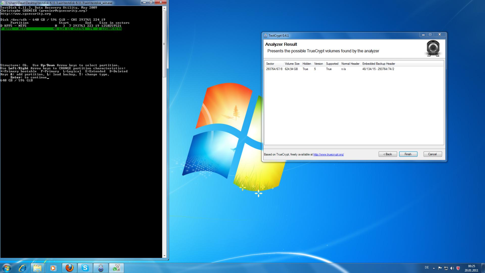

so.. fertig
Analyzer Result:
Sector: 293764/67/8
Volume size: 624,94 GB
Hidden: True
Version: 5
Supported: True
Normal Header: n/a
Embedded Backup Header: 48/134/15 - 293764/74/2
Ist da ein gutes Ergebnis!?
Kann ich jetzt einfach auf "Finish" klicken oder muss ich noch etwas anderes machen?
Die wichtigen Daten hast du, du musst jetzt "nur" eine Partition anhand der ausgespuckten Daten erstellen. Dies geht am besten mit testdisk-6.12: Programm starten, [Create], wähle die entsprechende HDD aus und drücke Enter. Dann wählst du [Intel], [Analyse], [Quick Search] (diesen abbrechen, falls er länger dauert) und drückst anschließend die A-Taste. Es kommt ein Auswahlbildschirm, bei welchem du zwei mal [Cylinder] [Head] [Sector] und einmal [Type] angeben musst. Dort fügst du die folgenden Werte ein
[Cylinder] 48
[Head] 134
[Sector] 15
[Cylinder] 293764
[Head] 74
[Sector] 2
[Type] 07 NTFS
[Done]
Alle anderen Partitionen in der Liste anschließend auf "D" für Deleted stellen. Die neu erstellte Partition muss "P" für Primary sein. Anschließend machst du am besten noch einen Screenshot, bevor du das Übersichtsfenster mit Enter bestätigst. Allerdings komme ich heute nicht mehr dazu, den Screenshot anzusehen.

ok ich habe jetz einfach die version TestDisk & PhotoRec 6.11.3 genommen. Diese funktioniert.
Wenn ich alles nach deinen Anweisungen mache kommt nach dem Schritt Quick Search eine Warnung:
the current number of heads per cylinder is 224 but the correct value may be 255.
You can use the Geometry menu to change this value.
It's something to try if
-some partitions are not found by Testdisk
-or the partition table can not be written because partitions overlaps.
Was soll ich machen? einfach continue drücken?
so..
habe alles nach deiner Anleitung gemacht.
Ich drücke jetzt auf Continue denn ich will meinen Pc nicht die ganze nacht laufen lassen, bzw morgen alles nochmals machen.
so bin fertig, habe neu gebootet ---> ALLES tut wieder!!!
VIELEN VIELEN VIELEN VIELEN VIELEN VIELEN!!! DANK!!! für deine Hilfe und Geduld =)
